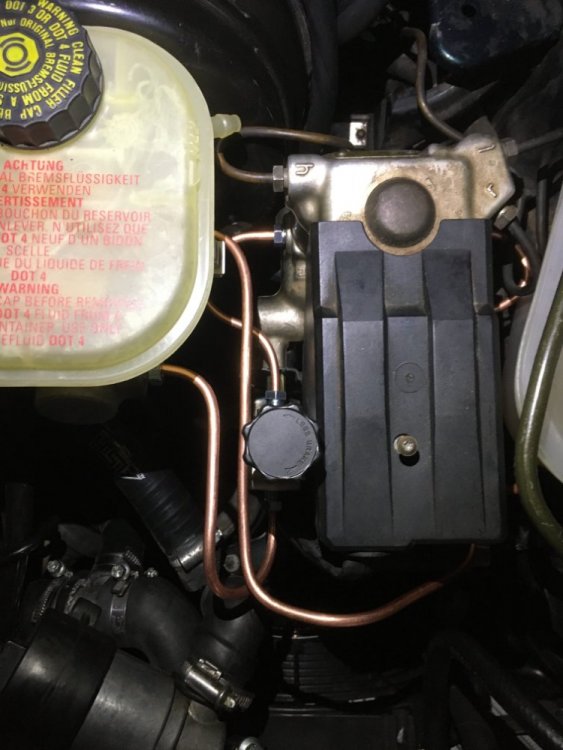

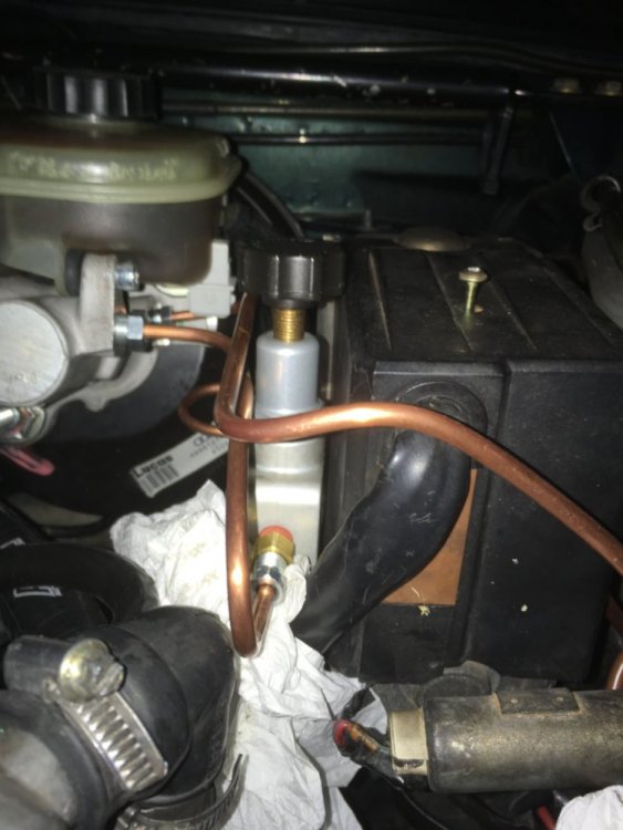

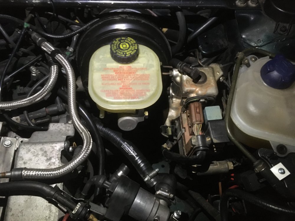

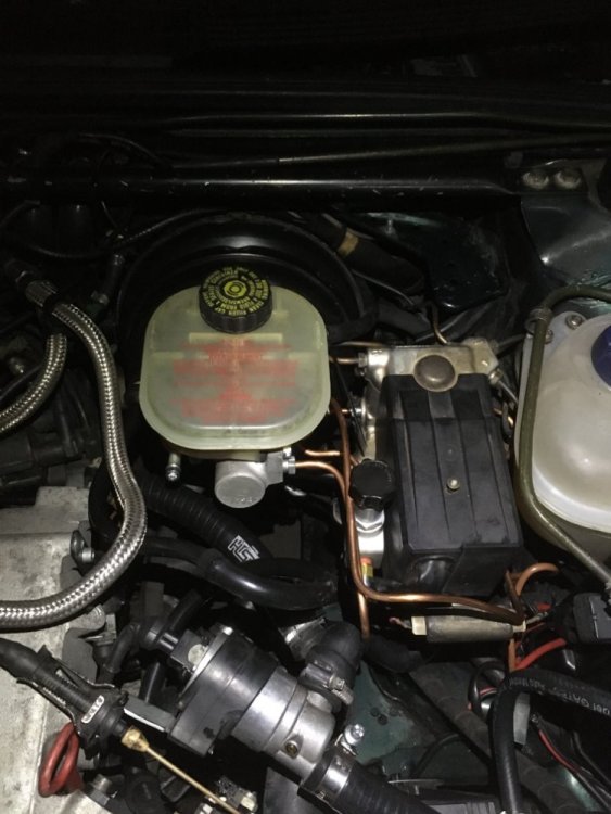

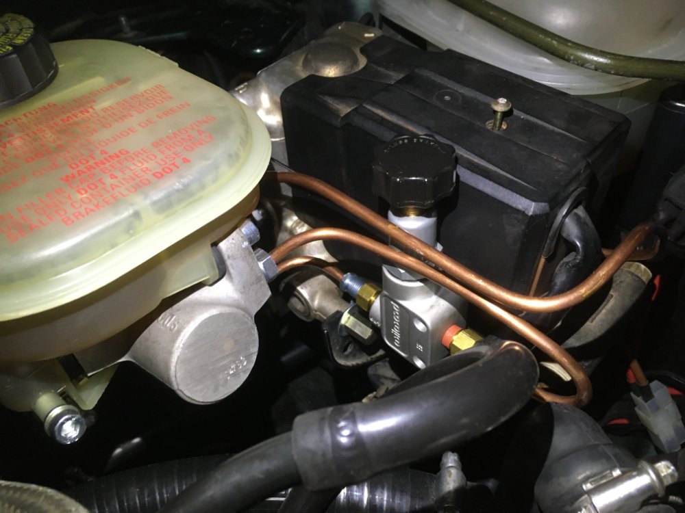

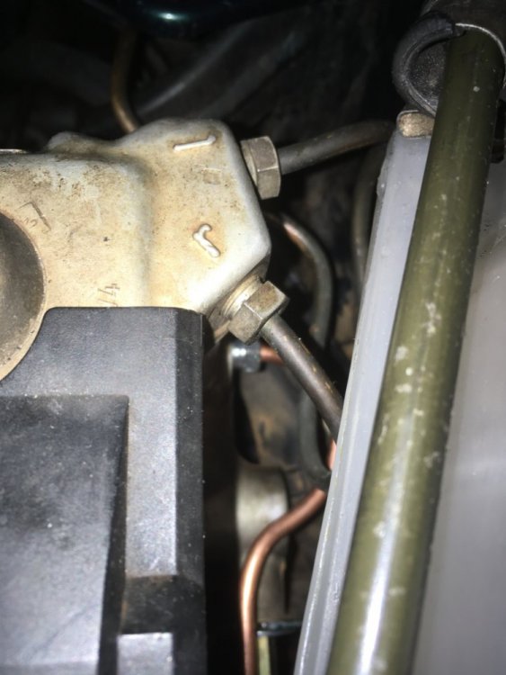

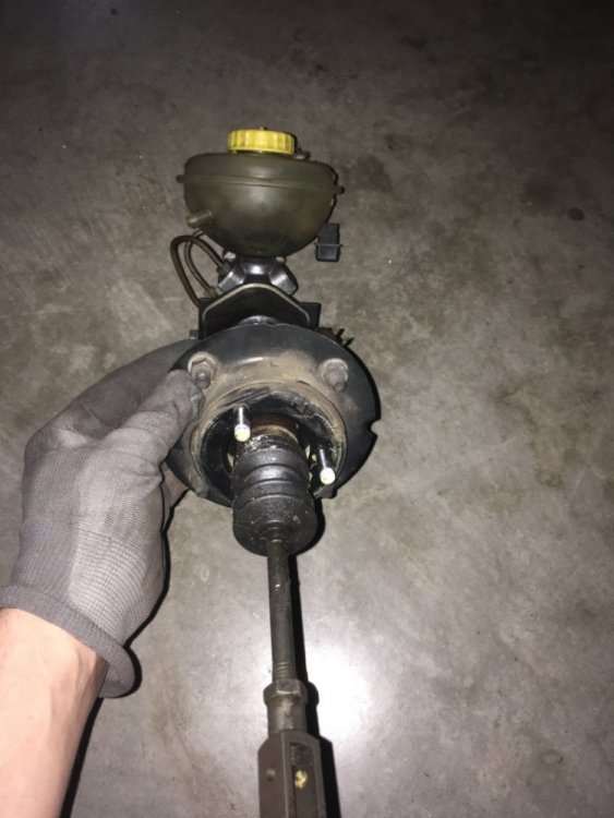

Y lo ultimo que he hecho ha sido sustituir el sistema de servoasistencia de frenada que lleva, hidráulico, por servo y bomba de audi A8 D2. No tengo fotos del proceso porque ha sido largo y tedioso, y eso que he tenido ayuda, de nuevo, del gran @MorgarV6, y que hay que hacer tubos de freno nuevos y hacer algunas modificaciones, ademas de que yo he aprovechado para montar un regulador de presion de frenado regulable para la parte trasera. En cuanto pueda hago fotos, y continuaré con lo siguiente que le he ido haciendo.

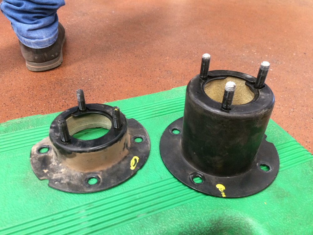

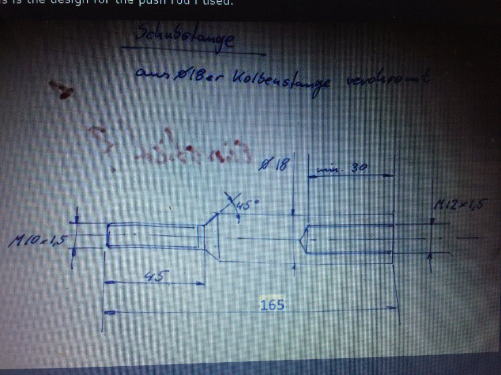

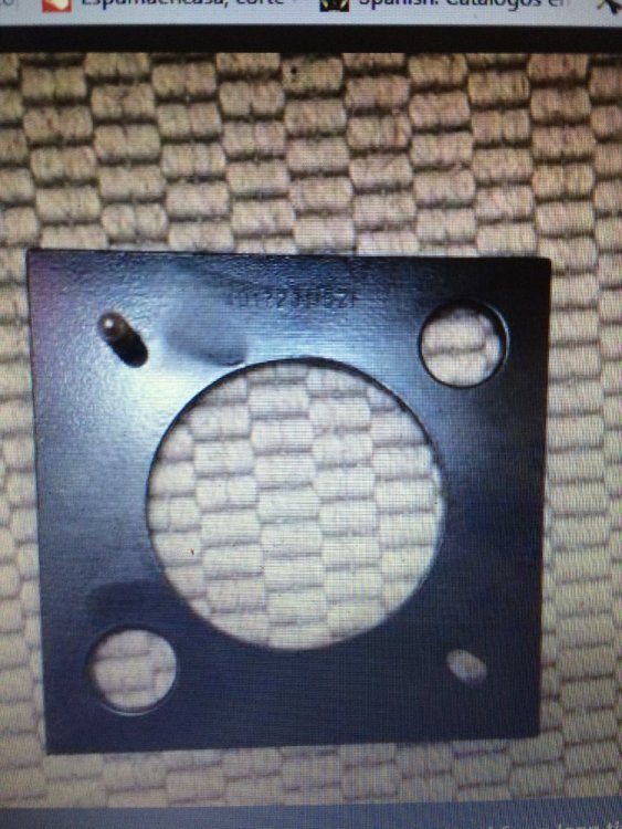

Bueno, me autocito para implantar las fotos del servo, espero que algquien pueda modificar el post. El tema del servo es complejo, hay que fabricar varias piezas y luego hacer los tubos a medida, yo aproveche a poner el regulador de frenada trasera ajustable.
Aqui las piezas a fabricar, luego hay que coger de algun desguace el soporte del servo largo de un 80 con servo de serie
Luego ya era cosa de montarlo todo, hay que tener paciencia y al final todo sale
IMG_4036.JPG.b76342ae39aa01eb838bd0a6f1e718c0.JPGIMG_4037.JPG.aca65f333d45b52b544847d05d7ae618.JPGIMG_4038.JPG.72b15ce7ff231ebbea9abc5cff8d9b43.JPGIMG_4138.JPG.22a413c70af82510377c90d6086da0e0.JPGIMG_4139.JPG.f9ab996309cba81542a62fdab982f7be.JPGIMG_3696.JPG.f0e5e1408d6ee255fa5687aa3362dcd2.JPGIMG_3699.JPG.26c4862dea7f7ba7dce30ee3b0586c44.JPGIMG_3791.JPG.1eb89fff91c6cff7e70aca394e2a9d59.JPGIMG_3927.JPG.dd39b9bb0466e0b2a760e93edb8c39b8.JPG

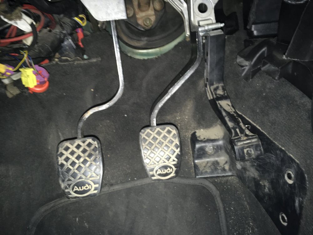

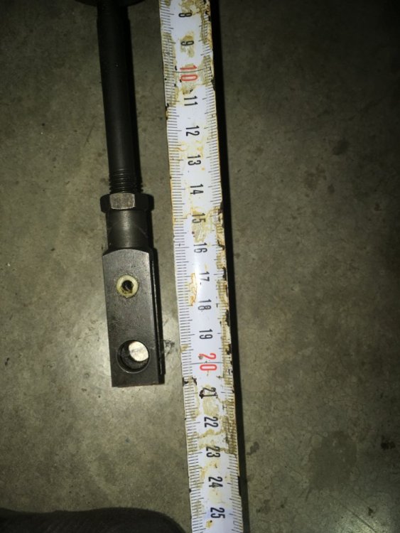

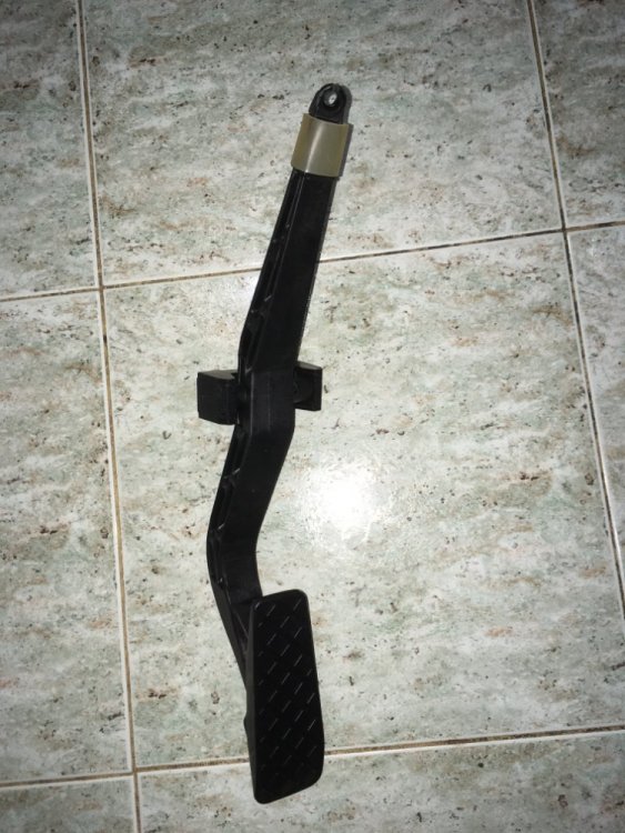

Bueno y continúo con la historia, tras haber montado el servo, y antes de llevarlo a pintar, cambié el pedal del acelerador el cual, como es algo habitual, se rompió la articulación, asique compré uno nuevo y lo monte, aqui fotos del viejo roto y el nuevo
IMG_4245.JPG.2604d365dcc117d463d31674c11cc7a2.JPGIMG_4242.JPG.cca1e787d852603d87b8b8e603aaece7.JPG

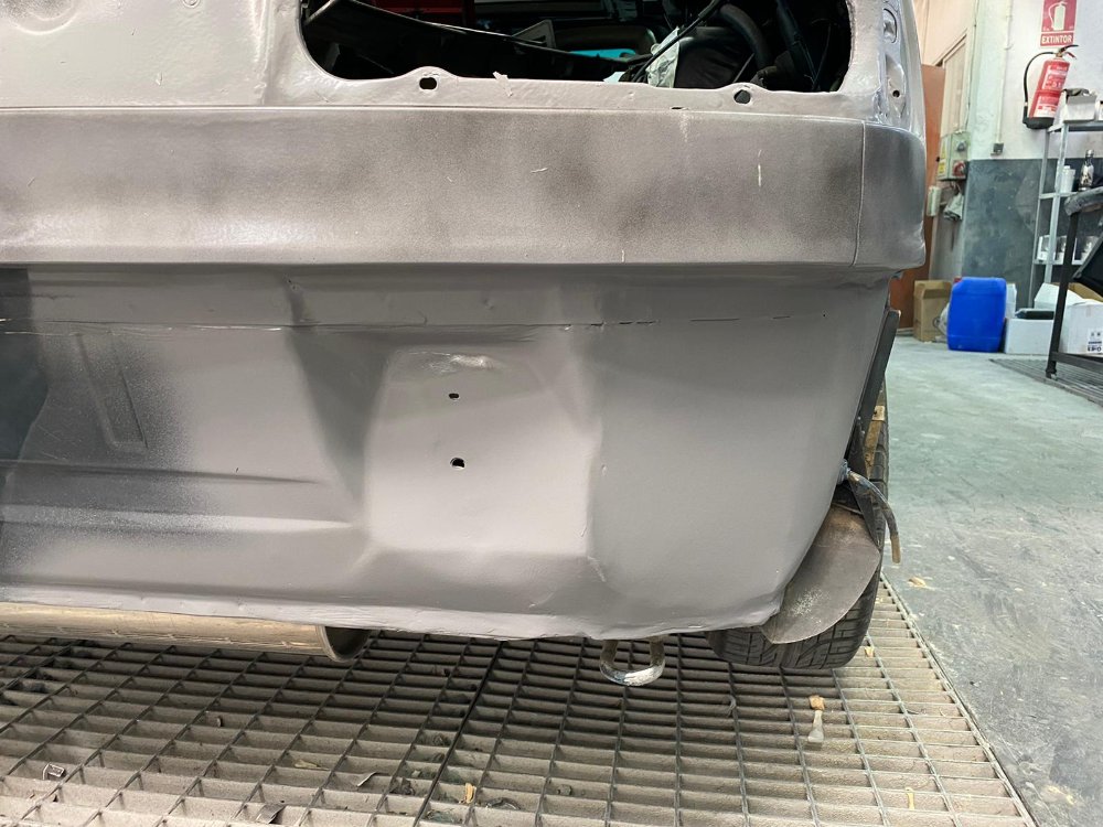

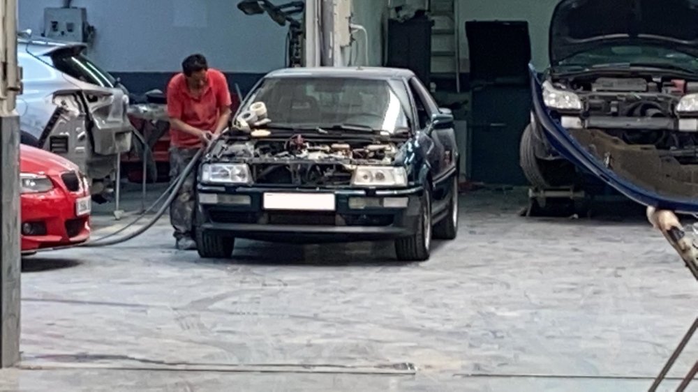

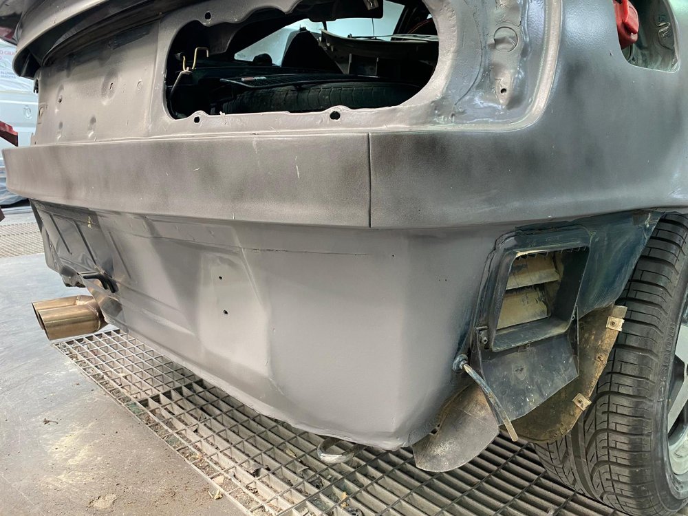

Tras montar el pedal me dispuse a llevar el coche a pintar, al final resultó que, debido a un golpe que tenia el coche, tenía una zona oxidada en la esquina posterior, pero la verdad que lo han dejado como nuevo.
Y aqui el resultado cuando lo recogi, debido a que no pude recogerlo por otros asuntos estaba con u poco de polvo, pero ya vereis el porque no pasaba nada.

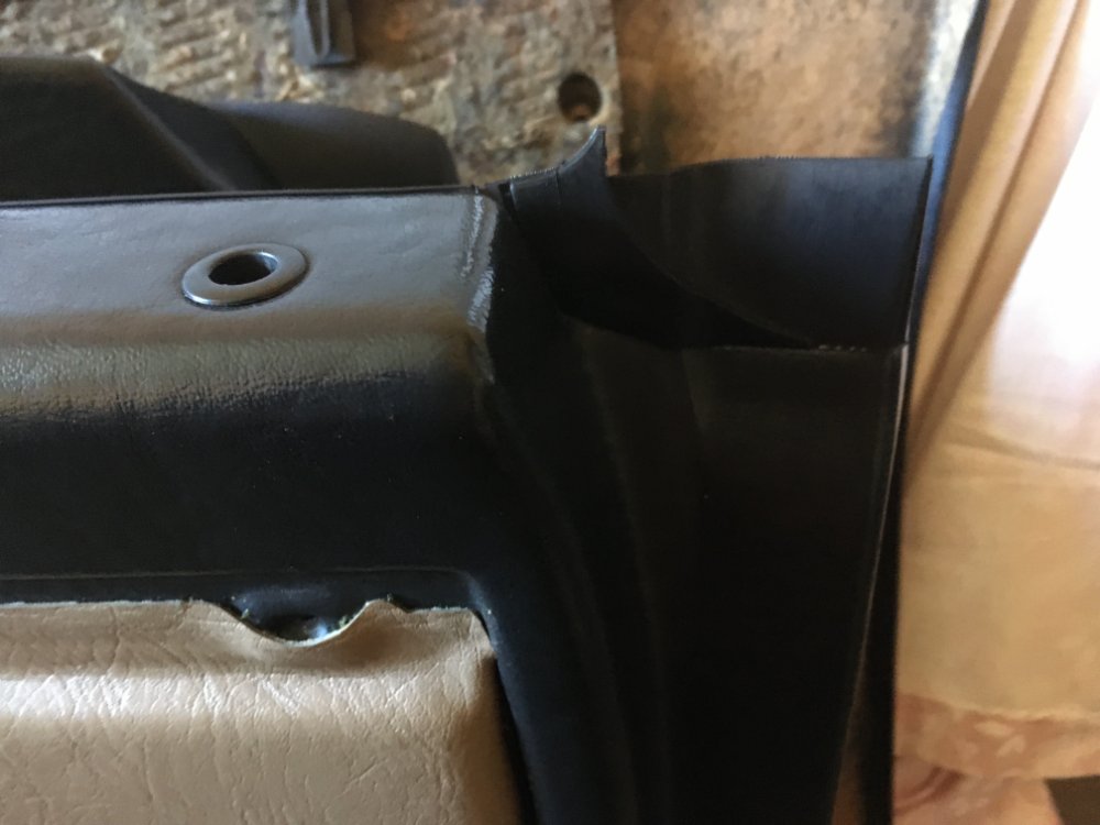

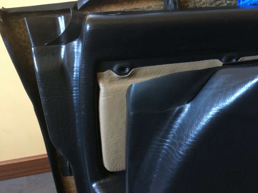

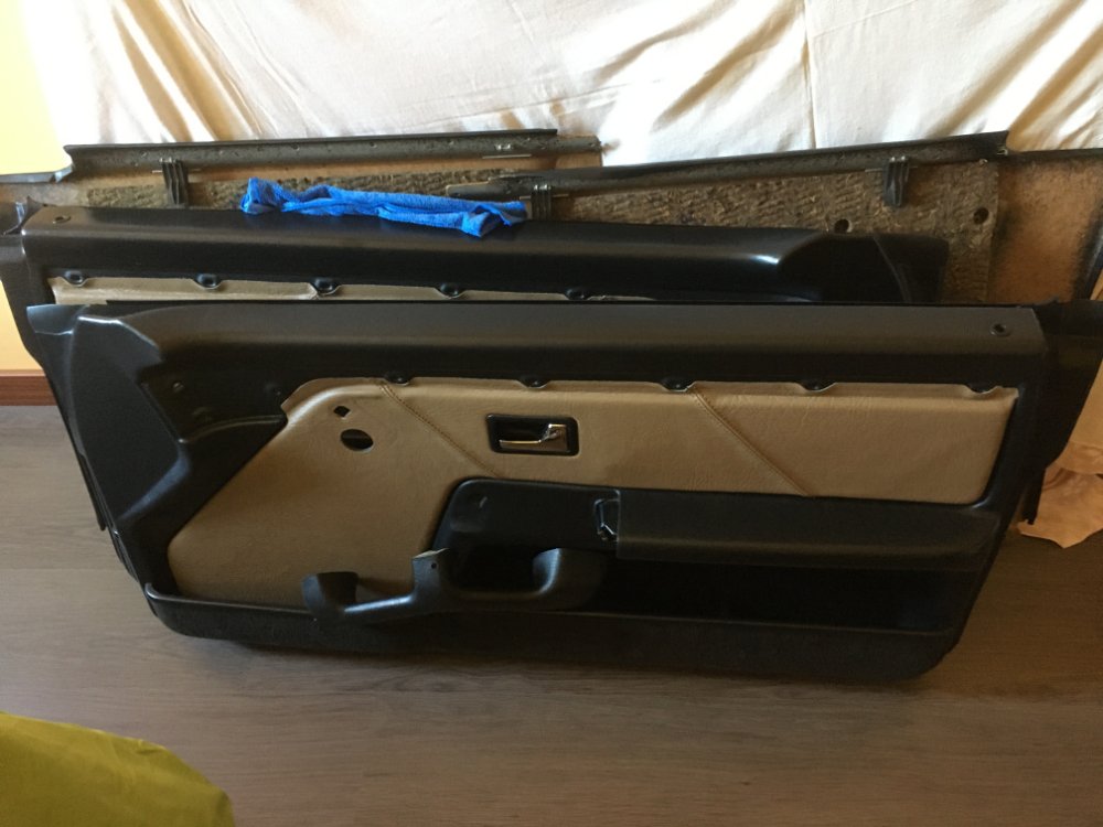

Tras esto (en realidad ha sido un proceso intermedio entre recogerlo del taller de pintura y el tratamiento jejeje) me dispuse a montar parte del interior, ya que aun estoy en ello para poder ir aspirando y montando todo bien para ir quitando "peso" de 30 años jejejeje. El interior lo lleve a tapizar, tanto el techo como las puertas, las cuales me pusieron el cuero original que yo tenia, el problema que el tacto esponjoso no era posible aunque para mi gusto ha quedado muy bien.IMG_4589.JPG.02cb5a4e70f1c8ff829c3e7dc1dc9f59.JPG
Ya aproveché a poner las gomas de las puertas nuevas
WNZS2289.JPG.916149d17eaa46cb5f18c68f843fb846.JPGIMG_4587.JPG.7d85cba5b773a062d216dd4e7cf166a6.JPGIMG_4588.JPG.c5fc459b20f6f95cc3ac6d1ed5a87b18.JPG

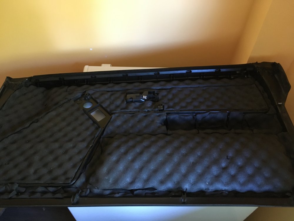

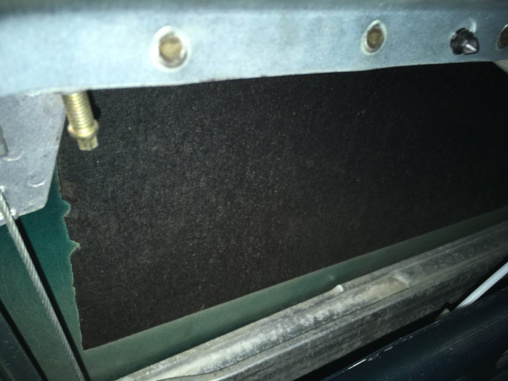

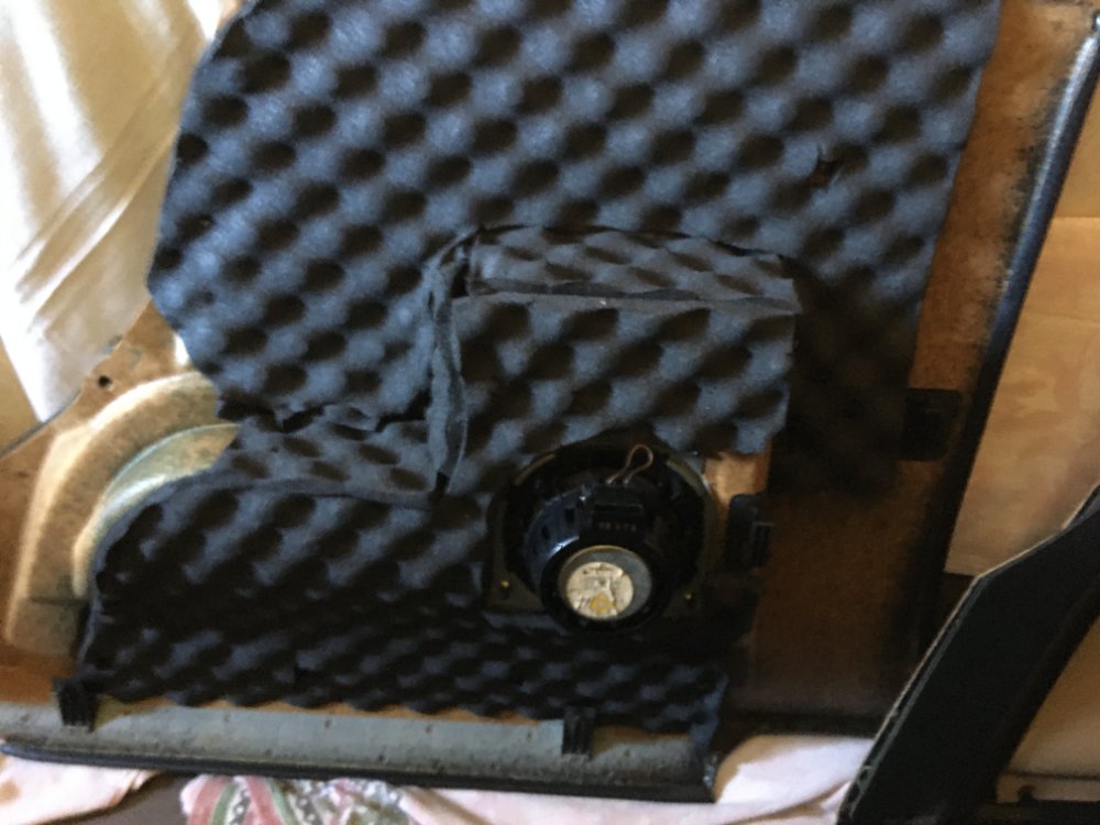

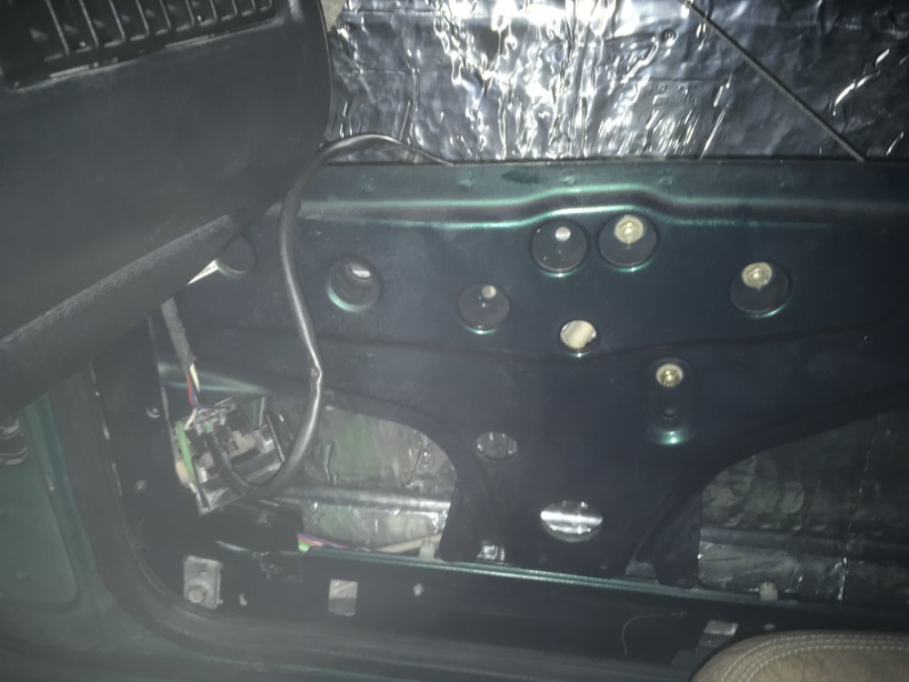

Y estoy tratando de insonorizar lo mejor posible puertas y paneles traseros
IMG_5413.JPG.4107e1728ea0ebbb66fcab513fa0a4e1.JPGIMG_5412.JPG.117a55ac2196ea21e90e1dec7da3246c.JPG
El antes
y el despues

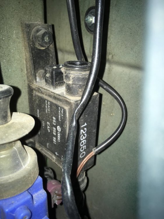

Y asi descubrí que llevaba el extra de la cerradura calefactada

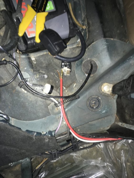

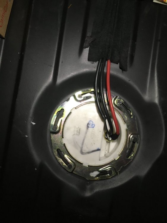

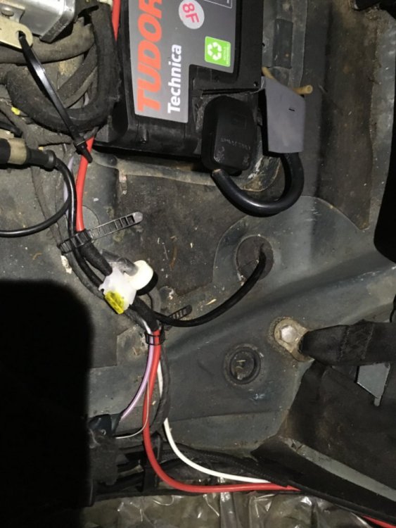

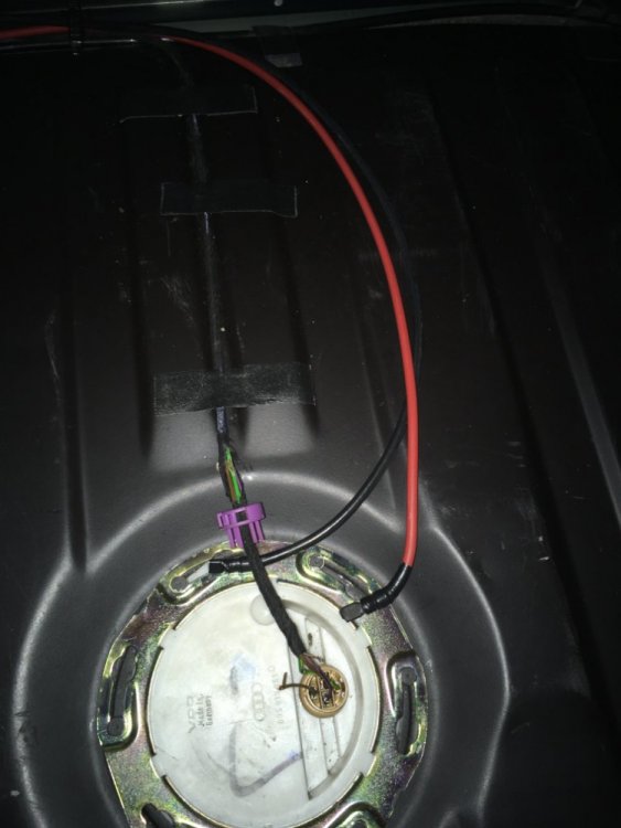

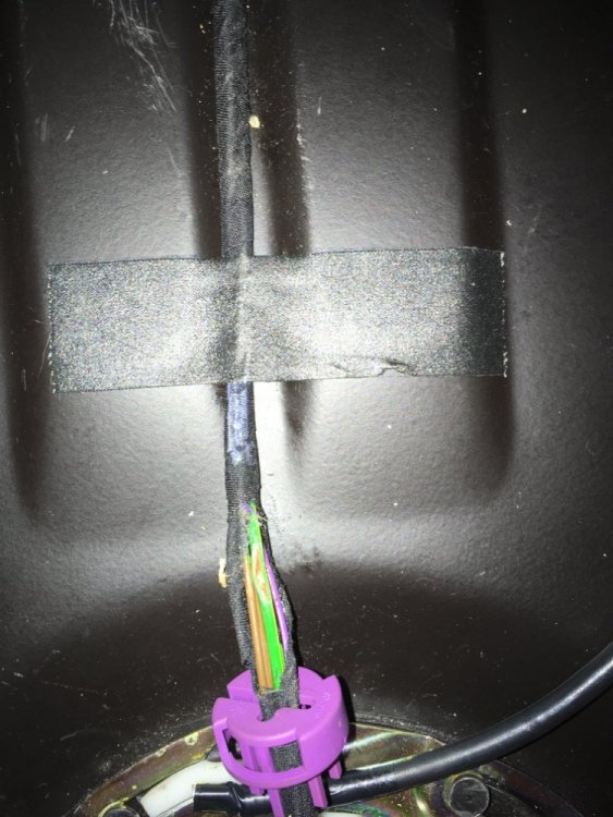

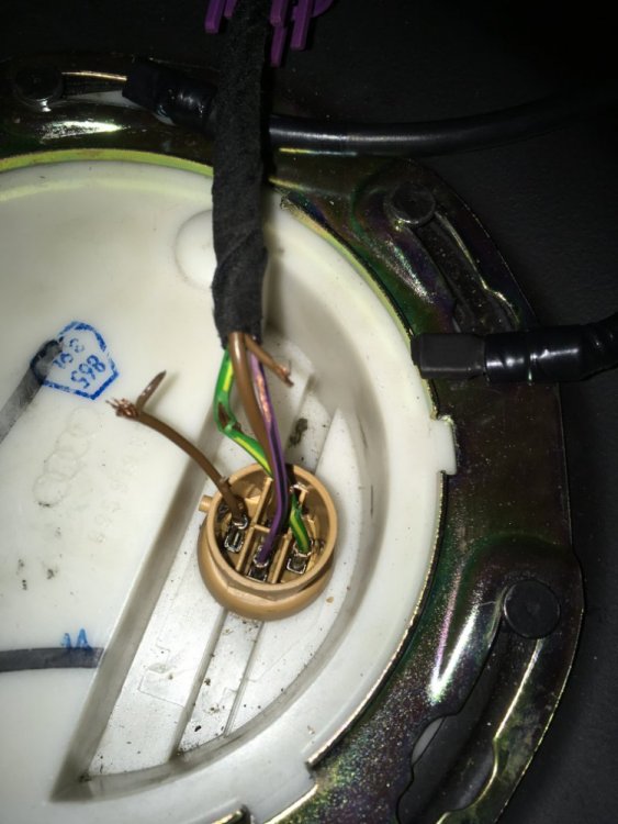

Y, desmontando el maletero, me encontré con la instalación de la bomba de gasolina un poco deteriorada (el cable no estaba partido, lo rompí yo tirando)
Asique aproveché a mejorar la alimentación, intercalando un relé para asi tener mayor caudal con la misma bomba
IMG_6391.JPG.20f06098ce5dc5065f373815ccf61819.JPGIMG_6394.JPG.5a62a7fce189f16981e8212c7db0f58e.JPGIMG_6365.JPG.c7405ac87c11acdd654c72ff34c104d2.JPGIMG_6392.JPG.b98f9c0a0b563704bfcfea263a5af54d.JPG

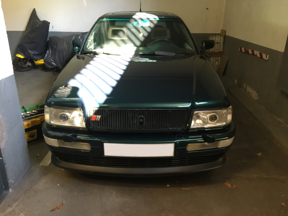

Y tras esto me faltaba para rematar un detallito que personalmente no me gustaba, y era la rejilla delantera, que decidí poner la original
Asi estaba
Y asi se ha quedado

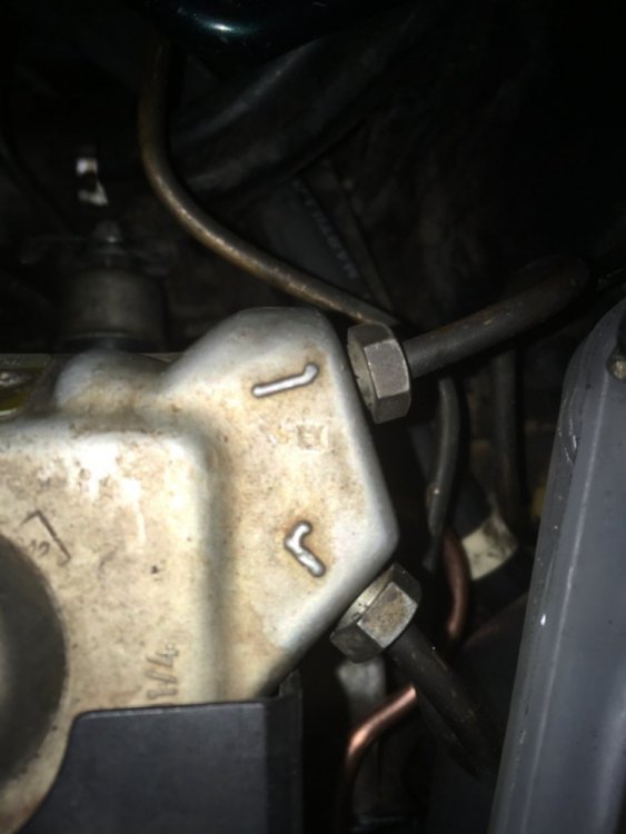

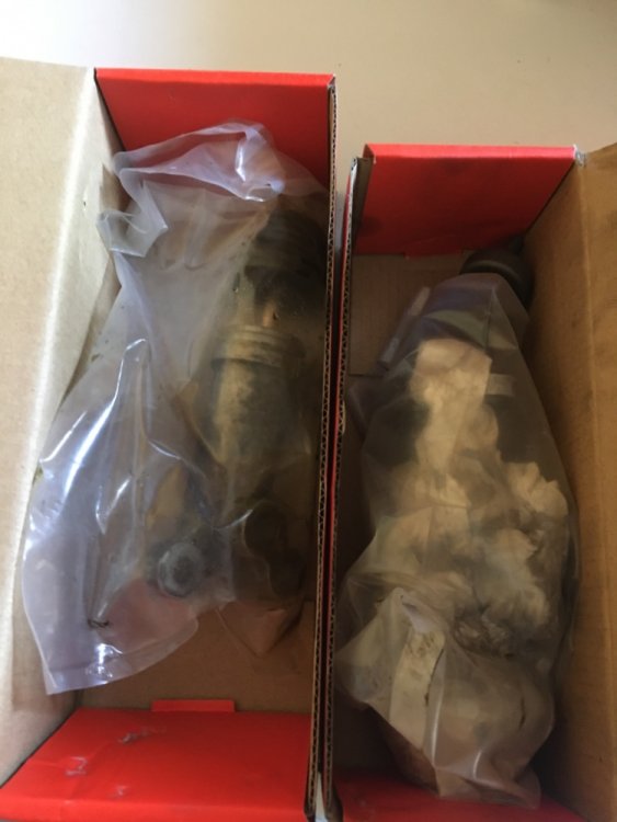

Bueno, se me olvidó comentar que al ir a sacarlo del taller de pintura me encontré con el pedal del embrague abajo. Asique nada autodoc y bombín y bomba de embrague nuevos de la marca mapco, he guardado los originales para repararlos en un futuro
