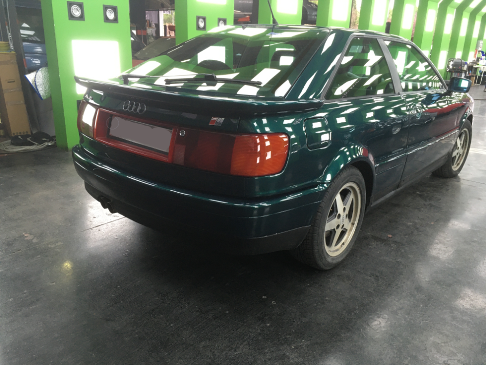

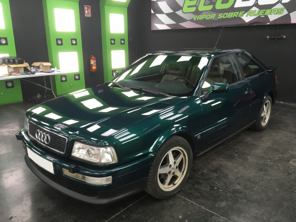

WAJE Publicado 1 de Marzo del 2021 Autor Denunciar Publicado 1 de Marzo del 2021 Bueno actualizo esto un poco que ha habido avances este mes de febrero. Lo primero se montaron 4 semislicks en 225 45 17 en las llantas que tenía guardadas , monte semislicks porque salían bien de precio y el coche va a ser de disfrute asique. . . La foto no es la mejor del mundo pero bueno, como se vienen otras mods ya haremos mejores fotos con el bien limpio. Después he montado ya por fin los latiguillos metálicos y los frenos de 4 pistones que tenía, la verdad que la mejora ha sido abismal. Y este fin de semana le ha tocado el turno al cuadro, hace unos meses dejo de marcar los km y decidí comprar el engranaje nuevo que se suele romper. Al desmontar, efectivamente, me encontré con el original, no roto, sino deformado y con un tacto gomoso, supongo que pasado del tiempo Una vez desmontado todo saco el original, los comparo y monto el nuevo. Ya aproveche para apañar un poco la luz del cuadro, ha mejorado un poco pero nada del otro mundo. Y de momento esto es todo, espero para dentro de 1-2 meses venir con avances muy importantes, por cierto los frenos es posible que los ponga en venta ya que he conseguido algo bastante mejor y a un precio que no me podía resistir jajajaja. SALUDOS Responder
