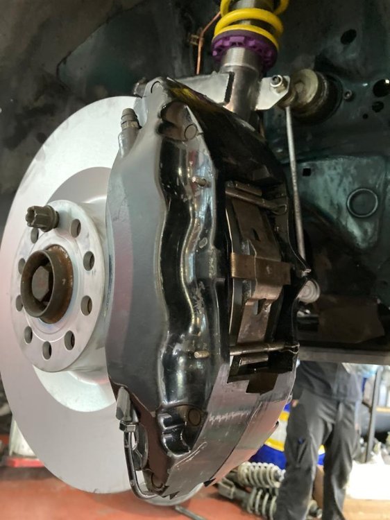

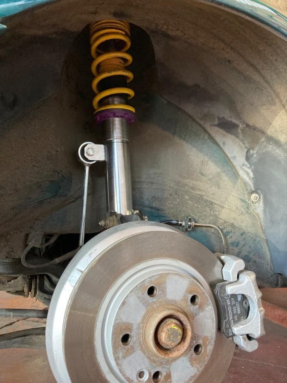

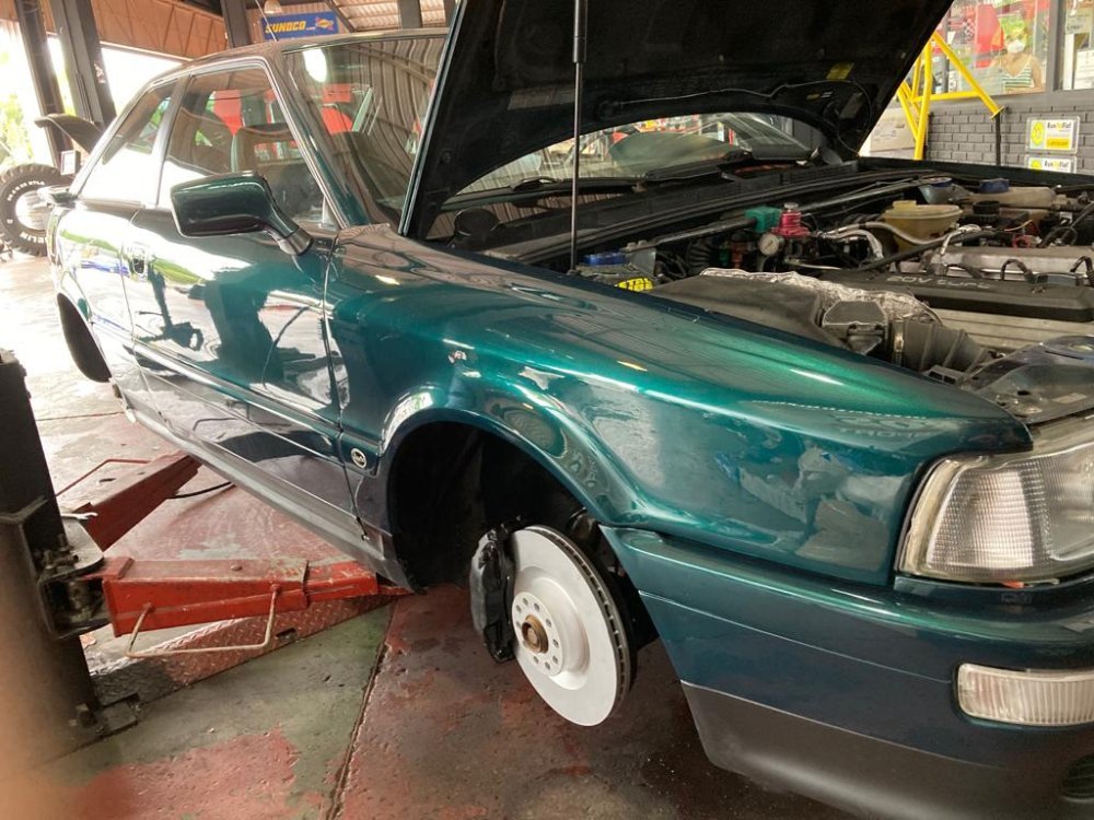

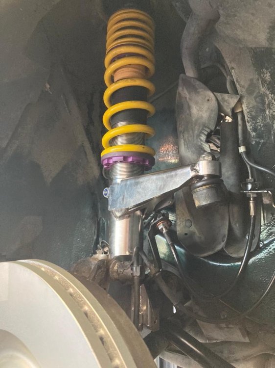

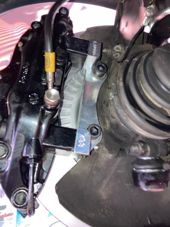

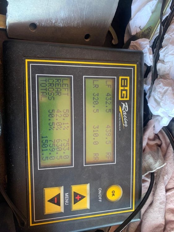

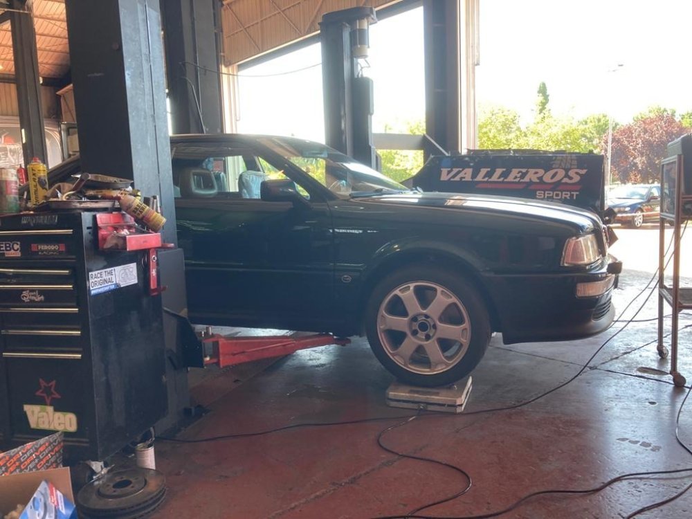

Por otro lado, y de esto si tengo fotografías, ya esta montada la suspensión KW V3 y los frenos nuevos, además de hacer la prueba de frenado para la correspondiente homologación. Además tuve un problema al montar los latiguillos metálicos y es que uno de los tubos de freno se pasó la tuerca, por lo que lo tuve que hacer a mano, nada complicado con un poco de maña (de esto tampoco tengo fotos). Total que actualmente el coche ya esta bajado y con frenos nuevos.
UJBE8225.JPG.ba93dcc29e0b4a543365d186eba4168c.JPGUKUO9136.JPG.d13ded0ba2e6af2ee42d68d2ce41907b.JPG

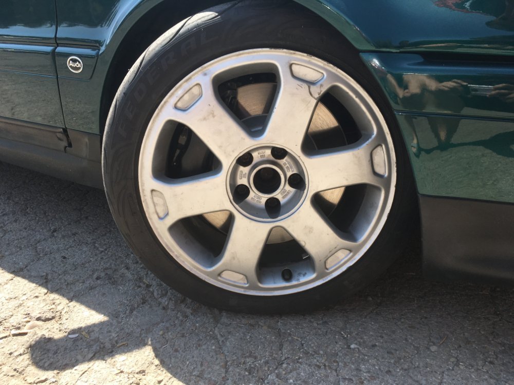

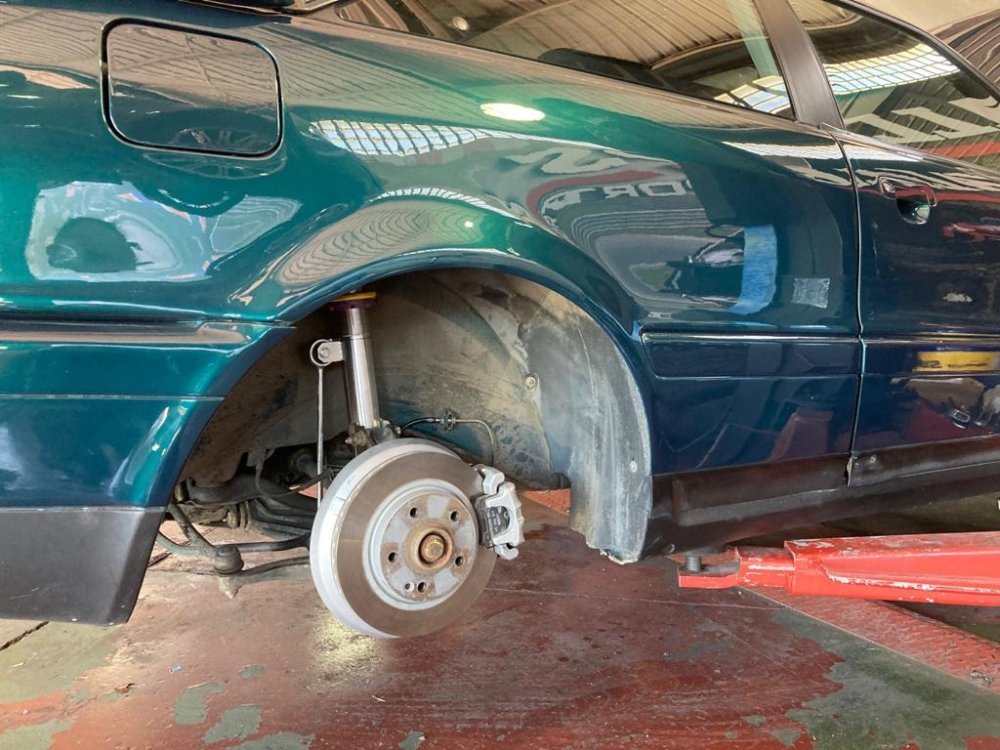

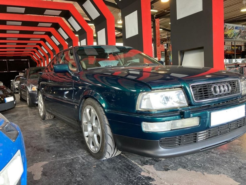

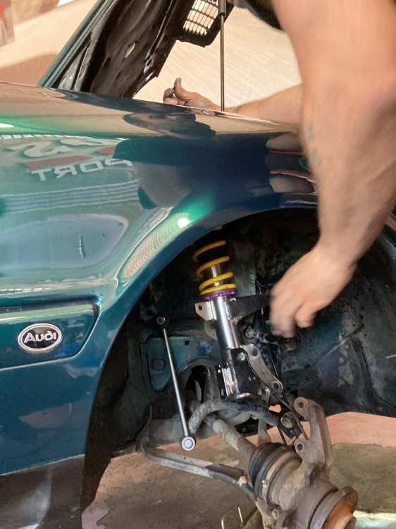

Tras el montaje faltaba el ajuste de la suspensión, ya que para algo estan jejeje.
DEMJ4326.JPG.1e1bd05a3c281e2f7b117946187a4e22.JPGHQGK6438.JPG.05aa35ed1f4dfd678671e0cb267b7a05.JPGeda
Y asi queda esto, decir que se ha montado en Neumáticos Valleros que, aunque no es taller colaborador del club he quedado realmente encantado con ellos, hubo varios problemas en el montaje, piezas que salieron en mal estado y me dieron en todo momento solciones sin la mas mínima pega.

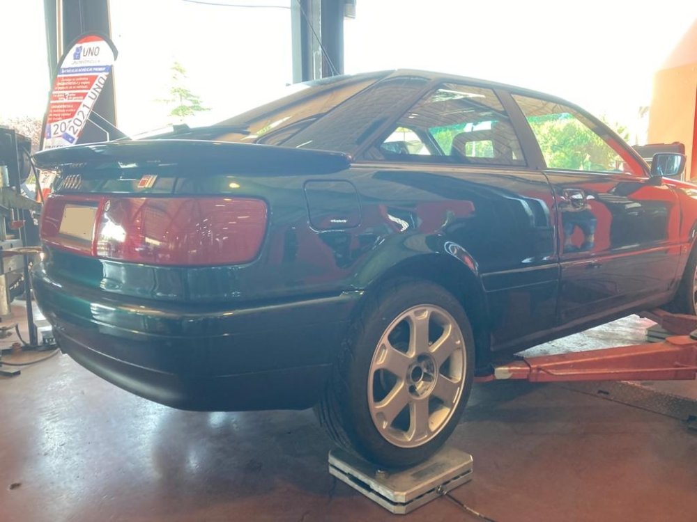

Y actualmente el coche se encuentra asi
IMG_0389.JPG.fc038c544add70e1c10b57fd5aeb674c.JPGIMG_0390.JPG.8293b1e8bb17a0bf41b720e507d71640.JPG
Los frenos van un poco justos jajaja

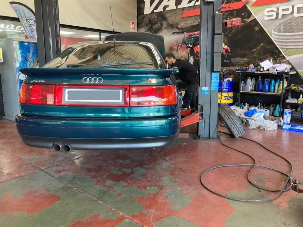

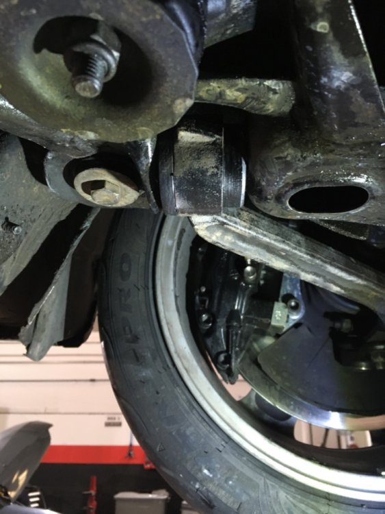

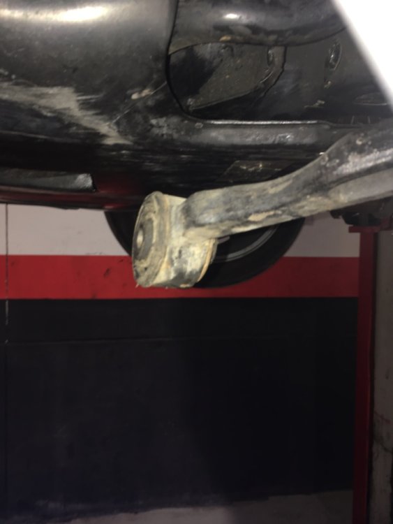

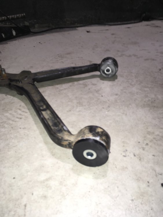

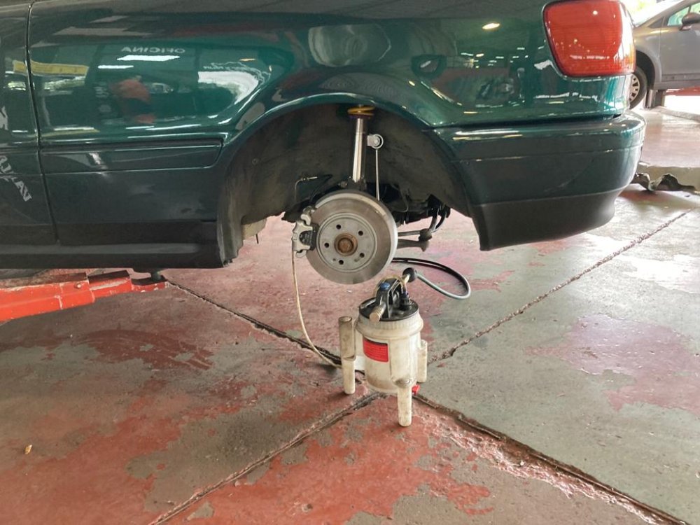

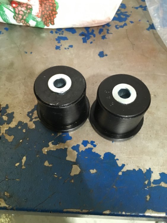

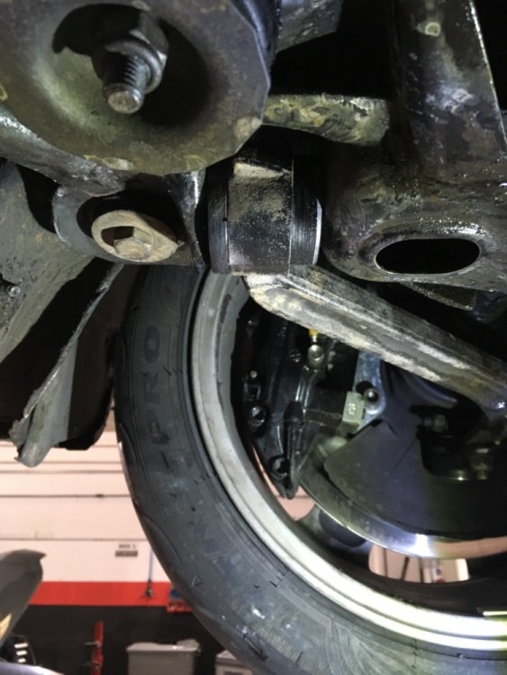

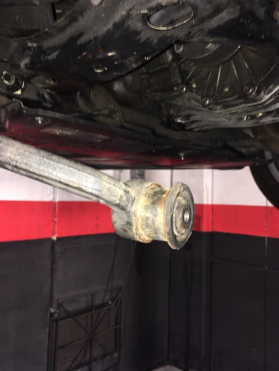

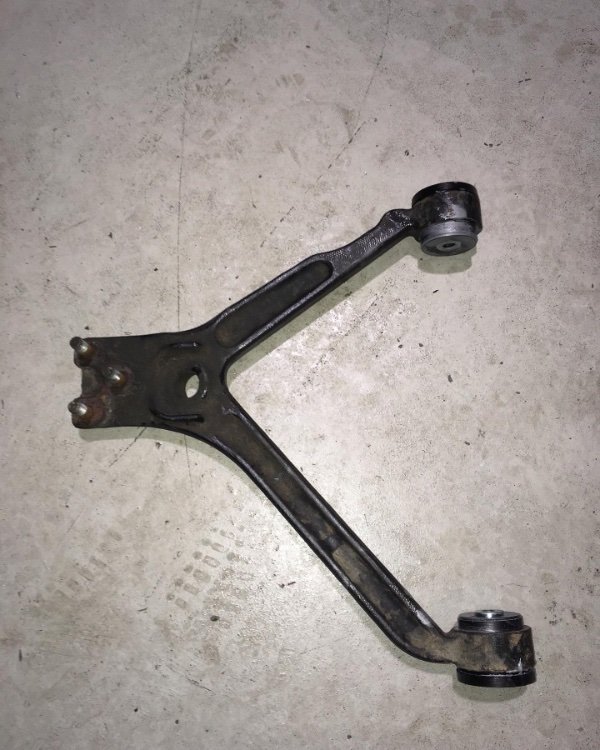

Bueno, primero felicitar el año!!, y continuando con la renovación de la suspensión y los silentblocks del coche, el otro día estuve cambiando los de los trapecios, aunque sólo cambié los delanteros por un error en el recambio, ya aproveché y puse de poliuretano, y aproveché a cambiar aceite del cambio y del diferencial trasero. Os pongo unas fotos del proceso, de los aceites sólo tengo vídeos y no deja subirlos aquí.
F12634D1-FC73-436F-961A-590CB9ED8B54.jpeg.b1d699d19656b4e2b34ff785c606d824.jpeg2ED2119E-2410-4BD4-A4A0-D8B91FD79322.jpeg.9fa9dd9638ac0ea231eac7b38ee4ca19.jpeg689DB0A9-AEB1-47FE-82D7-563F9138734E.jpeg.79bae5425d6fd1d959a3748e58ed530c.jpegC144CF61-F711-4D7D-9ACB-77D0BDB66F2F.jpeg.63c3c85afd9742acabec992ca8648e60.jpeg
BF8596BF-2854-448E-9EC0-A5EB5D94E8F7.jpeg.ba5166d0f4740498fe4c7e513a4c1e3e.jpeg61164618-789F-45CB-8A8B-A6EDE092C7E5.jpeg.2373d0d3872daf19debbb54d356989dc.jpeg7EB22F8E-F3C0-453C-8A3D-0B5F0D1B1D1B.jpeg.888ef77a145681643f9e72924a4002ba.jpeg
En cuanto me lleguen un par de cosas que necesito me liaré a cambiar los traseros, aprovechando también a cambiar la rótula axial izquierda , el amortiguador de dirección y las rótulas de suspensión traseras, y ya doy por finalizado el apartado suspension y frenos, aunque tendré que volver a hacer paralelo, por supuesto, en Valleros sport.
