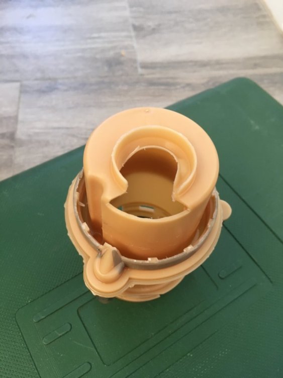

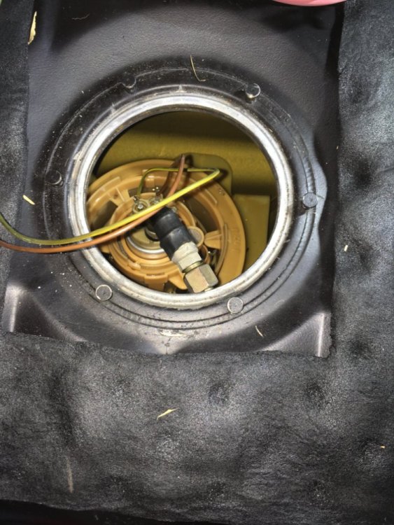

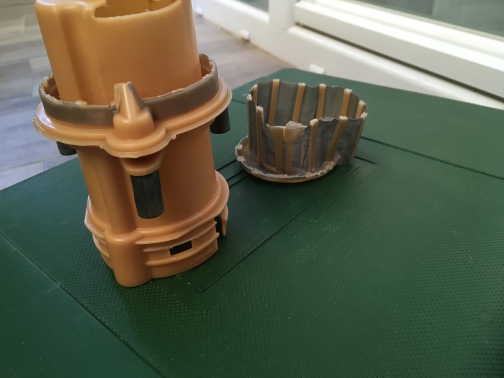

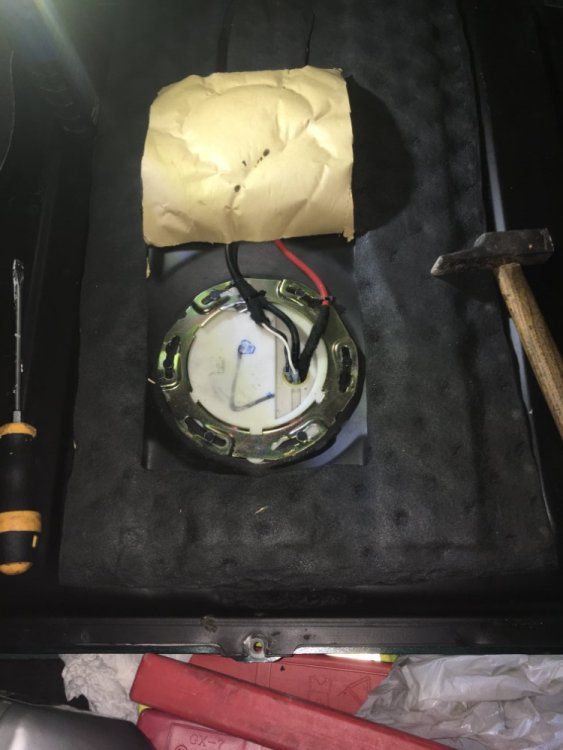

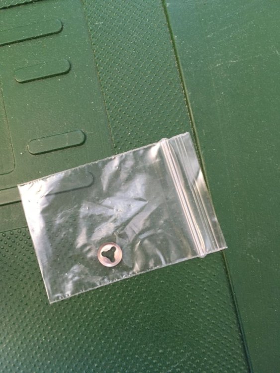

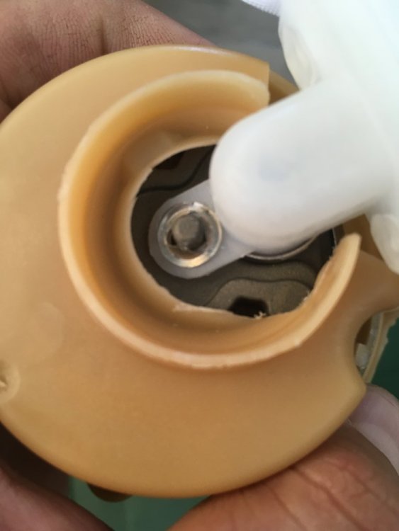

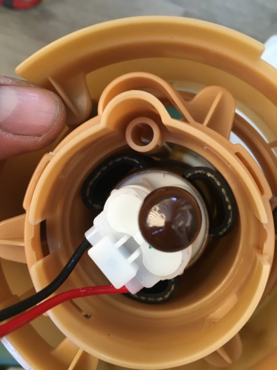

WAJE Publicado 5 de Diciembre del 2022 Autor Denunciar Publicado 5 de Diciembre del 2022 Bueno, continuamos con las mejoras. Puesto que la idea es potenciar un poco el coche en un corto periodo de tiempo, y debido a unos fallos que me estaba dando, me lance a la piscina de mejorar la bomba de gasolina instalando una Walbro450, pues ya habia visto la adaptación y es relativamente sencilla. Hay que quitar una serie de "aletines" de la canastilla de la bomba para que entre la nueva, ademas de abrir un pequeño orificio en el fondo para que coja bien el combustible. Vamos con las fotos: Aqui os pongo una vez que retiras la tapa del depósito te encuentras con esto, recuerdo que en su día ya puse un relé para que siempre tengamos 12,4 V aproximadamente, o algo mas, en la bomba. Retiramos el soporte metálico que sujeta la bomba y la tuerca propiamente dicha viendo esto Se gira la bomba un cuarto de vuelta y ya sale. A continuación modificamos la canastilla de la bomba, entre la dremel y una cuchilla lo pude hacer, quedando asi Continuo en el siguiente Responder

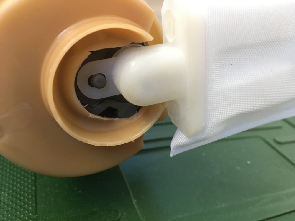

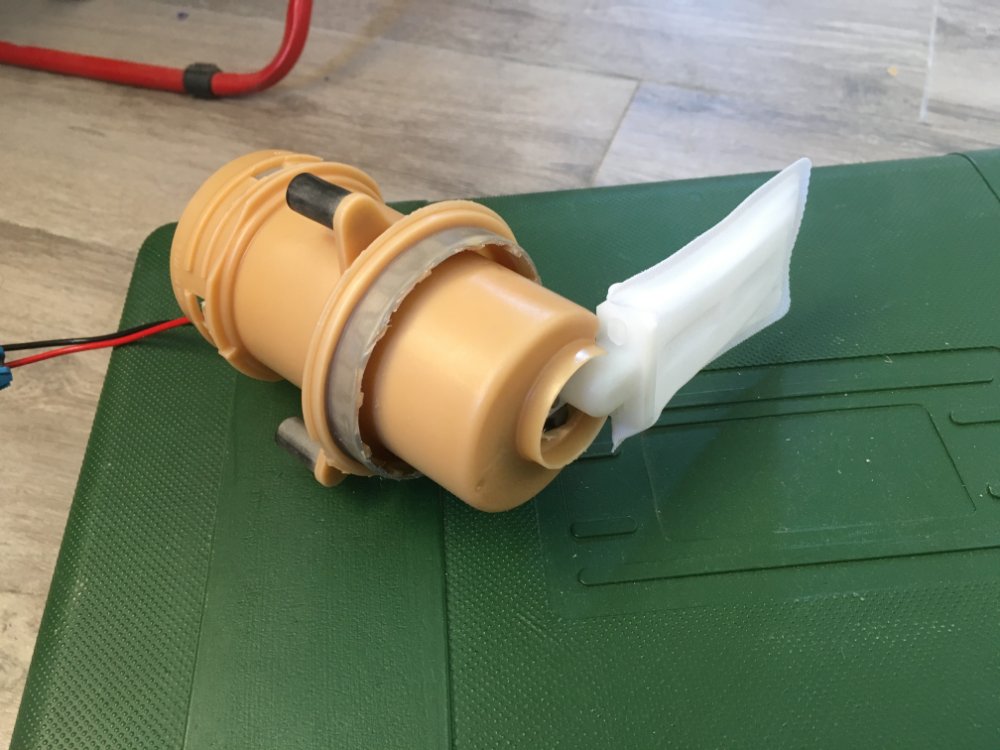

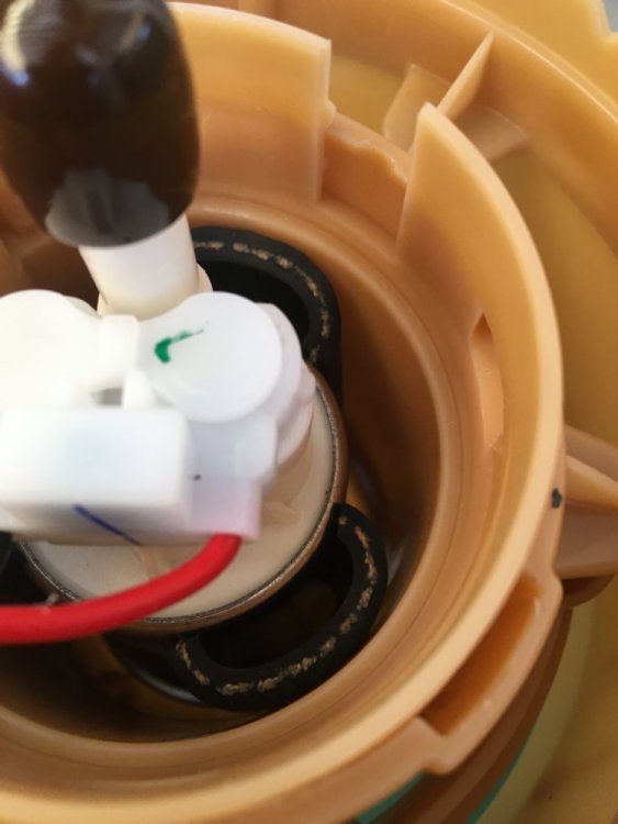

WAJE Publicado 5 de Diciembre del 2022 Autor Denunciar Publicado 5 de Diciembre del 2022 Bueno a continuación retiré la malla que filtro inicialmente el combustible, ya que la propia walbro lleva otro tipo de filtro A continuación ponemos la bomba en su sitio y metemos el filtro Una vez puesto el filtro lleva un anillo para retener el mismo y que no se salga de su sitio Y aqui viene la parte que menos me gustó, pero la verdad que no queda mal, si bien es cierto tengo que buscar alguna cosa para poder dejarla bien sujeta. Puesto que la bomba en su pate alta es mas estrecha, queda algo "bailonga", por lo que, para poder sujetarla correctamente le metí unos trozos de manguera especial para combustible, para evitar que se deshaga. Y asi quedó. Finalmente se monta todo correctamente, poniendo un conector nuevo para la instalación original y se monta la tapa y los conectores del aforador. Responder

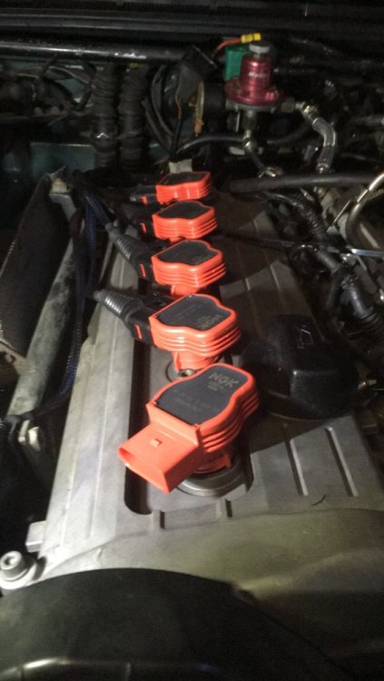

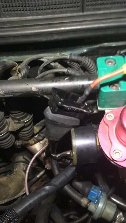

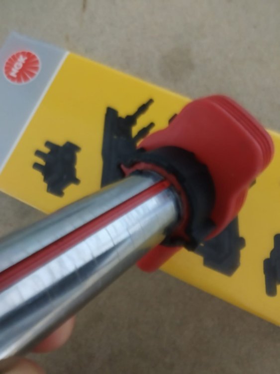

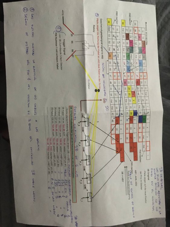

WAJE Publicado 5 de Diciembre del 2022 Autor Denunciar Publicado 5 de Diciembre del 2022 Bueno y posteriormente realice la transformación a bobinas TFSI, para ello hay que comprar un arnés adaptador y realizar una serie de cambios en el conector de la centralita original, os pongo una foto de lo que venia con dicho arnés: Una vez hechos los cambios y pasada la instalación desde el vano de motor hasta la propia centralita, compre las bobinas y, tras mirar y remirar, no sabia que había que modificarlas para que entrasen hasta el fondo. Quedando de esta manera Aunque aún tengo que realizar algunos cambios, pues las quería llevar al las JPA del circuito del Jarama, asi quedó la alimentación de las propias bobinas. Para esto tengo que dar las gracias de corazón a @MorgarV6 pues estoy cada poco dándole por saco con preguntas, dudas y pidiéndole de su consejo y sabiduría, gracias a él pude dar unas vueltas al circuito sin ningún problema, o casi, y sigue ayudándome en mil y una cosas con el coche, de nuevo GRACIAS. Actualmente voy a realizar otra reparación importante (junta de culata y ecu programable) y espero poder tenerlo operativo para el año que viene sin mucho problema, ya iré poniendo de nuevo fotos de los procesos. SALUDOS Y GRACIAS A TODOS Responder

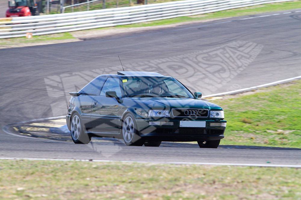

WAJE Publicado 8 de Diciembre del 2022 Autor Denunciar Publicado 8 de Diciembre del 2022 Bueno y aqui os dejo algunas fotos en las JPA del Circuito del Jarama 1 Responder

WAJE Publicado 18 de Diciembre del 2022 Autor Denunciar Publicado 18 de Diciembre del 2022 En 9/12/2022 a las 8:18, Carlisu84 dijo: Tremenda maquinaria!!! En 9/12/2022 a las 21:29, Juli Miquel dijo: Buenas, He encontrado el post de casualidad y no he podido menos que leerlo entero. Como ya han dicho otros compañeros felicitarte por el trabajazo que estás haciendo y el espectacular resultado. Seguiré atento a la evolución. En 9/12/2022 a las 22:07, JuanKa_S4 dijo: Vaya juguetito! A disfrutarlo!!! Buen trabajo!! Salu2 desde Málaga!! Muchas gracias a todos. Se hace lo que se puede dentro de mis posibilidades, todo se hace en un garaje comunitario, con mucho mimo y mucho amor e intentando dejarlo todo lo mejor posible, hay cosas mejorables pero ya con un lugar apropiado jejejeje. SALUDOS 1 Responder
JuanKa_S4 Publicado 19 de Diciembre del 2022 Denunciar Publicado 19 de Diciembre del 2022 (editado) Por cierto. Veo que montaste las suspensión KW V3 que es un kit al que le he echado un ojo. Y veo que el setup te lo hizo Valleros. Cómo iba ese chasis por el circuito? muy subvirador? Los desgaste de los neumáticos bien? los frenos aguantaron? Editado 19 de Diciembre del 2022 por JuanKa_S4 Responder
