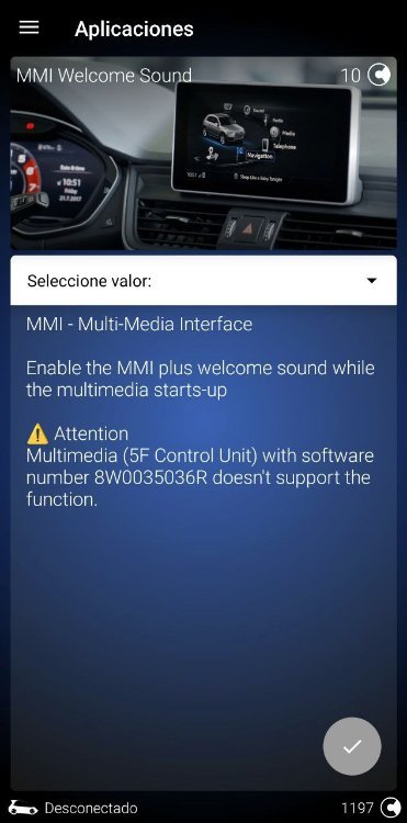

cuete Publicado 1 de Mayo del 2023 Denunciar Publicado 1 de Mayo del 2023 (editado) Desde la aplicación del OBD11 no se activa el latido de Audi de bienvenida? Y de no ser así cómo se haría? Tengo MMI Plus (no táctil) actualizado a la última versión, parcheado con M.I.B. para actualizar los mapas. Editado 1 de Mayo del 2023 por cuete Responder

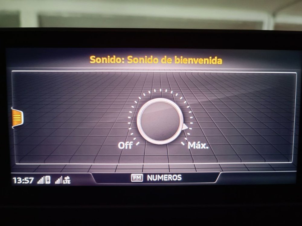

cuete Publicado 2 de Mayo del 2023 Denunciar Publicado 2 de Mayo del 2023 (editado) hace 15 horas, cuete dijo: Desde la aplicación del OBD11 no se activa el latido de Audi de bienvenida? Y de no ser así cómo se haría? Tengo MMI Plus (no táctil) actualizado a la última versión, parcheado con M.I.B. para actualizar los mapas. Pues sí, he probado con la aplicación del OBD11 y se activa el sonido del latido de bienvenida sin problemas, luego en los ajustes de audio sale un menú nuevo "sonido de bienvenida" y desde ahí se puede ajustar el volumen. Editado 2 de Mayo del 2023 por cuete Responder
GabrielA5 Publicado 2 de Mayo del 2023 Denunciar Publicado 2 de Mayo del 2023 hace 35 minutos, cuete dijo: Pues sí, he probado con la aplicación del OBD11 y se activa el sonido del latido de bienvenida sin problemas, luego en los ajustes de audio sale un menú nuevo "sonido de bienvenida" y desde ahí se puede ajustar el volumen. Genial que hayas dado con ello!! Anteriormente no era tan "fácil" porque había que actualizar el SW tanto del VC como del MMI, luego cambiar un parámetro si no recuerdo mal para que no diera fallo al pasar la diagnosis y por fin activar el sonido tal y como tú lo has hecho en los ajustes de audio. Un saludo!! Responder
alagar27 Publicado 2 de Mayo del 2023 Denunciar Publicado 2 de Mayo del 2023 hace 16 horas, cuete dijo: Desde la aplicación del OBD11 no se activa el latido de Audi de bienvenida? Y de no ser así cómo se haría? Tengo MMI Plus (no táctil) actualizado a la última versión, parcheado con M.I.B. para actualizar los mapas. yo antes de parchearlo tambien active con obdeleven lo del sonido bienvenida lo unico que en mi mmi solo se oye el sonido como de arpa o windows, el otro sonido al apagar coche si no se me oye al no poderse con mi mmi nvdia de un a4 de verano 2016. Responder
cuete Publicado 2 de Mayo del 2023 Denunciar Publicado 2 de Mayo del 2023 hace 3 minutos, alagar27 dijo: yo antes de parchearlo tambien active con obdeleven lo del sonido bienvenida lo unico que en mi mmi solo se oye el sonido como de arpa o windows, el otro sonido al apagar coche si no se me oye al no poderse con mi mmi nvdia de un a4 de verano 2016. El mío es Qualcomm, con VC y MMI actualizados a la última versión, al apagar el coche creo que no suena ningún sonido (ya confirmaré el próximo día que coja el coche), pero al iniciar sí que suena el latido de Audi, he dejado el volumen a 3/4 y ya suena fuerte. Ya que estaba he activado el barrido de agujas y aviso de bloqueo/desbloqueo de puertas, pero este último no se me ha activado o no hace nada, quizás porque sea necesario tener alarma instalada. Responder
