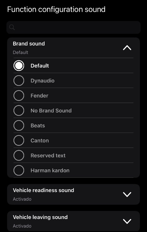

Vicmagg Publicado 22 de Enero del 2021 Denunciar Publicado 22 de Enero del 2021 En 1/12/2020 a las 18:43, bertito dijo: Gracias alagar pero ahí no me aparece lo de bienvenida... Si que esta bien que suene uno al encender y otro al apagar pero tendría que poder ajustar el volumen del sonido de Windows ya que suena muy alto. He visto esta configuración (funcion_configuration_audio) pero no he tenido tiempo de entrar, igual ahí hay algo para poner el ajuste de bienvenida... cuandonpueda lo miraré... Saludos Buenaas, dentro de Function_Configuration_sound, aparece este apartado Brand Sound (sonido de marca) con varias opciones que creo que son varios archivos de sonido, será ir probando. Yo he activado lo que comentáis pero no logro escuchar nada al entrar o al salir. Puede ser que tenga el volumen tan bajo que no se aprecie pero al igual que @bertito en el MMI no me aparece en Sonido la opción de ajustar el volumen de bienvenida. Saludos Responder

McMahon Publicado 22 de Enero del 2021 Denunciar Publicado 22 de Enero del 2021 hace 1 hora, Vicmagg dijo: Con el básico té refieres al MMI? Tengo el MMI Navigation Plus No se de donde me he sacado yo que tenias el básico una pirada de pinza mia. Pues si lo has activado y no te aparece es cosa de fw que no es compatible porque si lo has activado bien te tendria que salir la opción de subir y bajar el volumen en el apartado sonido y la ultima opción seria bienvenida. Responder
alagar27 Publicado 22 de Enero del 2021 Denunciar Publicado 22 de Enero del 2021 hace 9 horas, Vicmagg dijo: Buenaas, dentro de Function_Configuration_sound, aparece este apartado Brand Sound (sonido de marca) con varias opciones que creo que son varios archivos de sonido, será ir probando. Yo he activado lo que comentáis pero no logro escuchar nada al entrar o al salir. Puede ser que tenga el volumen tan bajo que no se aprecie pero al igual que @bertito en el MMI no me aparece en Sonido la opción de ajustar el volumen de bienvenida. Saludos yo creo debes probar, intenta marcar el que pone beats mismamente y nos comentas. Responder
