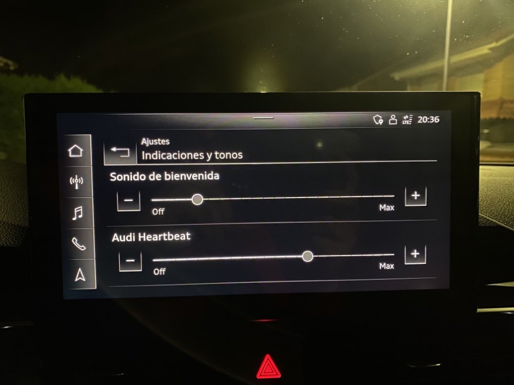

Sergio_RS Publicado 2 de Diciembre del 2021 Denunciar Publicado 2 de Diciembre del 2021 En 1/12/2020 a las 18:38, bertito dijo: Pues lo he conseguido con esta configuracion: Módulo 5F Adaptación Funcion_configuration_sound Vehicle _readinees_sound > activado Vehicle _leaving_ sound > activado Y he reiniciado el mmi. Así suena el sonido parecido al Windows al encender y los latidos al apagar. Lo que no he conseguido es que en los ajustes de sonido me aparezca el sonido de bienvenida. Los latidos al apagar suenan bien pero el sonido de inicio suena muy alto y no me gusta... habrá que seguir investigando... si lo consigues o descubres algo dime... Saludos... Buenas Acabo de iniciarme en esto de las configuraciones ya que adquirí el odbeleven pro y he seguido tus pasos efectivamente al inicial el coche suena a Windows y al salir se escucha el latido del corazón Se oye en mi coche a un nivel que no es molesto He probado a cambiar el Brand sound y no me deja ninguno Mi coche es un A5 MY2021 , tengo el MMI PLUS y bang&olufsen Responder
Sergio_RS Publicado 2 de Diciembre del 2021 Denunciar Publicado 2 de Diciembre del 2021 Para poder bajar o subir el sonido de bienvenida ( Windows) o de despedida ( sonido corazón) Para los que tenemos MY2021( mi coche un A5) y no tenemos teclas solo pantalla. -Pulsas en la casa( arriba a la izq) -Ajustes ( abajo a la derecha ) -Indicaciones y tonos ( abajo a la derecha) debería de salir Responder
