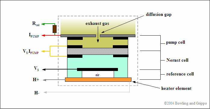

Es decir, la sonda del banco 1 (B1, sólo tengo 1), antes del catalizador (S1), da valores demasiado altos de mezcla. He comprobado el calentador (pin 3 y 4), correcto, he comprobado la alimentación del calentador, correcto también. Es una sonda wideband, las narrowband se pueden comprobar fácilmente porque la señal va de 0,9V a 1,2V, ¿alguien sabe cómo comprobar la señal en la wideband?

Sí, tarda un par de días y sale el error de nuevo. Me gustaría estar seguro de que es la sonda lo que falla, ahora si deja de llover voy a probar el control de temperatura está bien, como la sonda no tiene sensor de temperatura, el control PWM de la temperatura se realiza mediante el valor de impedancia de la célula de referencia  que pasa de valores de mega ohmnios a 800 ohmios al valor de trabajo de la sonda, pero por lo que leo algunas sondas cogen el valor de la célula de referencia (complicado de probar) y otras de la célula de bombeo, que es inmediato y accesible de los pines 5 y 6. Como no veo documentación técnica de esta en particular (0 258 010 032), probaré lo más fácil, y si está bien, habrá que seguir mirando...
Fuente:
http://megasquirt.free.fr/sources/MS/manual/PWC/wire.htm
