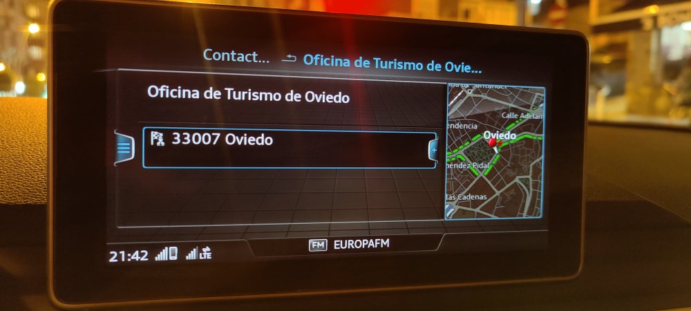

Clint el gallu Publicado 3 de Noviembre del 2020 Denunciar Publicado 3 de Noviembre del 2020 (editado) Vengo observando desde hace una temporada que las localizaciones que envio desde google maps al MMI no aparecen correctamente. Es decir, la localización aparece pero no lleva asociada ninguna dirección a la que poder navegar, por lo tanto no sirve de nada. Me ha pasado con varios destinos que he buscado. Adjunto 2 imágenes para que veais la diferencia. Es una opcion que uso bastante y si ahora da estos fallos para mi seria una puñeta ¿Os pasa a vosotros? Editado 3 de Noviembre del 2020 por Clint el gallu Responder

alagar27 Publicado 6 de Noviembre del 2020 Denunciar Publicado 6 de Noviembre del 2020 Mirado y enviadas dos direcciones desde Google maps a myaudi y a navegador coche, una de una gasolinera y otra de un restaurante de mi pueblo y en las dos se ve la imagen como te ocurre en la segunda foto colgaste compañero clintelgallu. Responder
Clint el gallu Publicado 6 de Noviembre del 2020 Autor Denunciar Publicado 6 de Noviembre del 2020 hace 4 horas, alagar27 dijo: Mirado y enviadas dos direcciones desde Google maps a myaudi y a navegador coche, una de una gasolinera y otra de un restaurante de mi pueblo y en las dos se ve la imagen como te ocurre en la segunda foto colgaste compañero clintelgallu. Entonces en ese caso te lo ha vinculado bien, pero tengo una lista bastante grande de PDI´s dentro del MMI en los que no lleva vinculada ninguna dirección y por lo tanto no puede navegar a ellos (vamos, como en la 1ª imagen). Responder
alagar27 Publicado 6 de Noviembre del 2020 Denunciar Publicado 6 de Noviembre del 2020 hace 3 horas, Clint el gallu dijo: Entonces en ese caso te lo ha vinculado bien, pero tengo una lista bastante grande de PDI´s dentro del MMI en los que no lleva vinculada ninguna dirección y por lo tanto no puede navegar a ellos (vamos, como en la 1ª imagen). Sera fallo de vinculacion o algo pero no fallo mmi Responder
