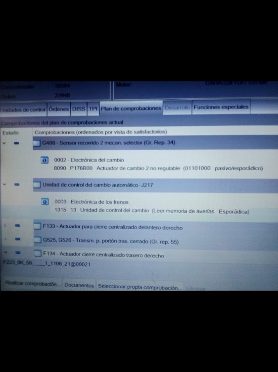

Con la VAS del concesionario.
Lo que no te sacaron en ese taller te lo sacará la casa.
Fallo 8090 gear selector
Eso ni con un ajuste básico del cambio conseguirías volver a ajustarlo, sintiéndolo mucho  tienes el cambio jodido y si!!! ocurre en la marcha atrás independientemente de las otras, te puedo decir mi experiencia con el caso de un amigo que tenía tus mismos sintomas.
Al final taller de barrio  el coste no llego a los 3000 euros, la casa pedían 9000 largos y dándoles las gracias🤣
