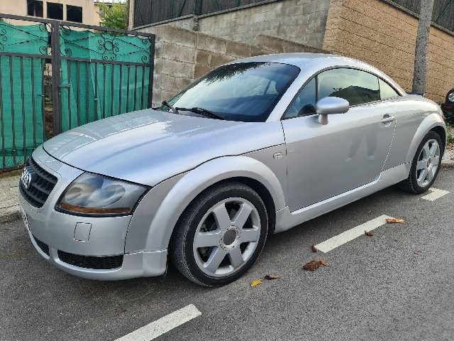

Dejo una foto del bichillo

Bonito mk1, se ve muy entero y original.

Enhorabuena por la compra y bienvenido!! Yo tengo el mismo motor aunque un año más viejo...
Además lo tienes tal y como me gustaría dejarlo a mi algún día, con esas llantas, faros y color... Qué envidia!!
