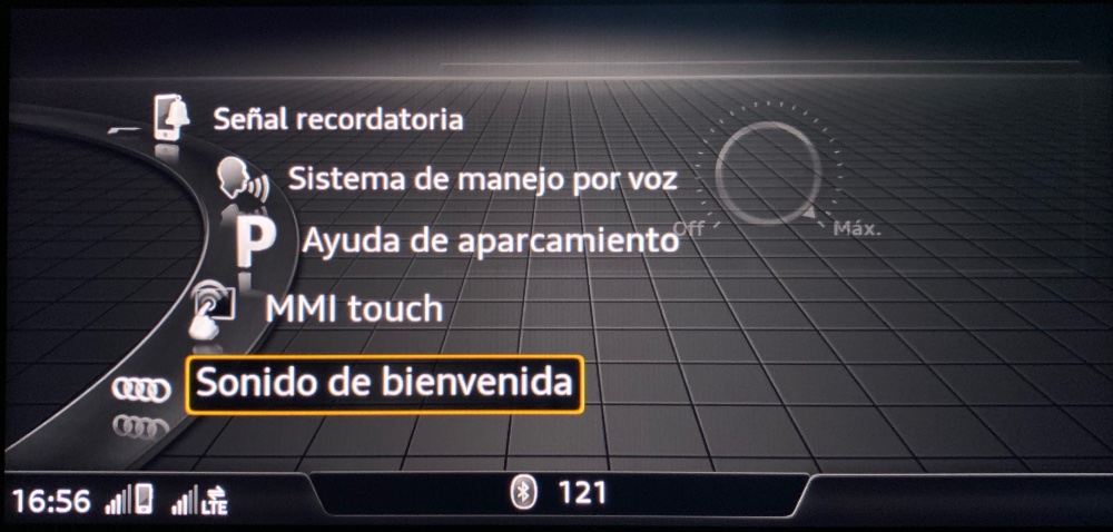

SarioxLarioX Publicado 7 de Noviembre del 2020 Denunciar Publicado 7 de Noviembre del 2020 ¡Buenas! Fijándome en el foro de OBDeleven del Audi A4 2015-actual he dado con una curiosa codificación de un sonido oculto del MMI que hace que cuando iniciamos el coche suene el famoso "latido-emblema de Audi". Yo he cambiado la codificación tal y como comentan en el hilo con el ODBeleven y suena bastante guapo. Os pego igualmente la ruta de modificación de la codificación para que os resulte más cómodo; 5F - Information Control Unit > Adaptation >> Select Vehicle configuration >>> vehicle_readiness_sound>>>> Change to active Me gusta ese detalle. Decir que en un principio pensé que no había funcionado pero esque resulta que una vez habilitado el volumen predeterminado es demasiado bajo como para oír el sonido. Luego indagando en el menú principal "Sonido" cuando seleccionas con el MMI Touch las opciones del botón lateral izquierdo en el submenú aparece el siguiente apartado; Pinchais y subis la configuración del sonido de bienvenida al máximo y ya oiréis el sonido de forma más contundente. A veces se oye y a veces no, imagino que será porque el MMI aunque apagues el coche no se apaga del todo sinó que se queda en "hibernacion" pero la mayoría de las veces suena. Espero que a alguien le guste. Un saludo. Responder
jftuning666 Publicado 7 de Noviembre del 2020 Denunciar Publicado 7 de Noviembre del 2020 En 7/11/2020 a las 16:27, SarioxLarioX dijo: ¡Buenas! Fijándome en el foro de OBDeleven del Audi A4 2015-actual he dado con una curiosa codificación de un sonido oculto del MMI que hace que cuando iniciamos el coche suene el famoso "latido-emblema de Audi". Yo he cambiado la codificación tal y como comentan en el hilo con el ODBeleven y suena bastante guapo. Os pego igualmente la ruta de modificación de la codificación para que os resulte más cómodo; 5F - Information Control Unit > Adaptation >> Select Vehicle configuration >>> vehicle_readiness_sound>>>> Change to active Me gusta ese detalle. Decir que en un principio pensé que no había funcionado pero esque resulta que una vez habilitado el volumen predeterminado es demasiado bajo como para oír el sonido. Luego indagando en el menú principal "Sonido" cuando seleccionas con el MMI Touch las opciones del botón lateral izquierdo en el submenú aparece el siguiente apartado; Pinchais y subis la configuración del sonido de bienvenida al máximo y ya oiréis el sonido de forma más contundente. A veces se oye y a veces no, imagino que será porque el MMI aunque apagues el coche no se apaga del todo sinó que se queda en "hibernacion" pero la mayoría de las veces suena. Espero que a alguien le guste. Un saludo. Expand Habrá q probar,muchas gracias Responder

Deivida3 Publicado 28 de Noviembre del 2020 Denunciar Publicado 28 de Noviembre del 2020 Probado hoy y me ha cargado el latido al encender... no está mal.... un abrazo! Responder
Okinawa Publicado 23 de Enero del 2021 Denunciar Publicado 23 de Enero del 2021 Pues yo lo único que he conseguido es que me aparezca la opción del sonido de bienvenida (que sigue siendo el de "Güindous") ya que anteriormente, ni me aparecía. El mío es de med 2017. Imagino que cuando actualice el MMI, me aparecerá el famoso latido. Si no, pues nada. Tampoco me quita el sueño. Esta chulo, eso si. Gracias por el aporte. Un saludo! Responder
valderaduey Publicado 23 de Enero del 2021 Denunciar Publicado 23 de Enero del 2021 En 23/1/2021 a las 20:13, Okinawa dijo: Pues yo lo único que he conseguido es que me aparezca la opción del sonido de bienvenida (que sigue siendo el de "Güindous") ya que anteriormente, ni me aparecía. El mío es de med 2017. Imagino que cuando actualice el MMI, me aparecerá el famoso latido. Si no, pues nada. Tampoco me quita el sueño. Esta chulo, eso si. Gracias por el aporte. Un saludo! Expand Eso es, necesitas la actualización, et voila. Responder

valderaduey Publicado 24 de Enero del 2021 Denunciar Publicado 24 de Enero del 2021 Nooo... La hemos hecho muchos de nosotros, es bajar un fichero, en función del modelo, y volcar con una sd y en 15 minutos listo. Responder
