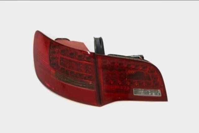

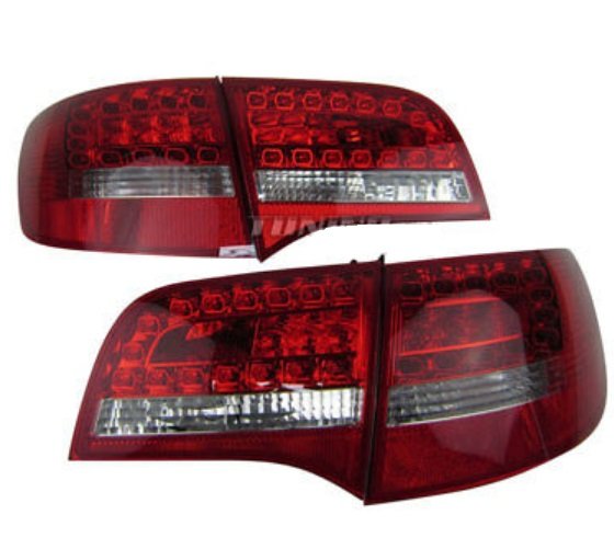

Quattro® Publicado 10 de Noviembre del 2020 Autor Denunciar Publicado 10 de Noviembre del 2020 hace 9 horas, gonchito dijo: Si , ese es el fallo, no a todos les pasa.....pero a mi me ocurrió cuando murió la bateria...no sé si tendrá relacion pero asi fué. El del restiling si no recuerdo mal sobre todo cambió la que da luz de marcha atrás......el resto creo que era igual....!!!! Creo que te he leído en algún comentario sobre la batería relacionado con el fallo del piloto y ayer por la noche deje el cargador de baterías conectado al coche por sí a caso y hoy funcionó correctamente el piloto trasero. Quizás coincidencia ya que no siempre falla el piloto pero últimos días dejó de funcionar bien el piloto. Lo tendré que ir controlando unos días a ver si vuelve a fallar . El restyling lleva color del intermitente "blanco" , el mío es naranjas (es un pre-restyling) y si cambia también la luz de marcha atrás del portón. Foto PRE Y POST Responder
