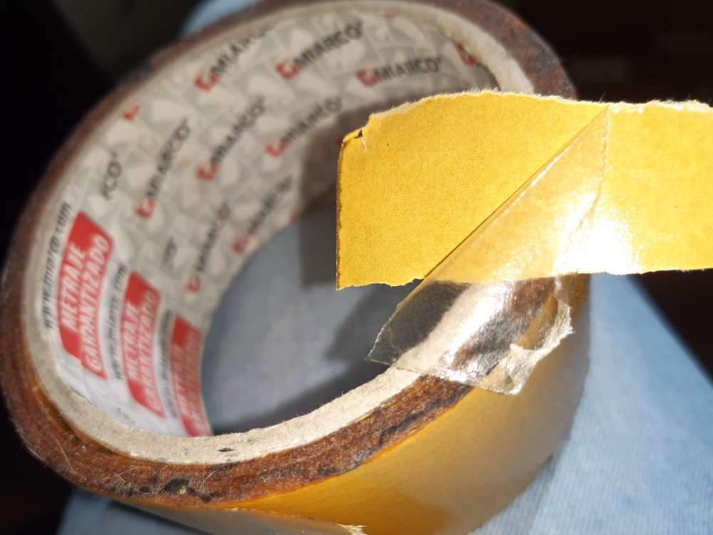

sergy Publicado 8 de Noviembre del 2020 Denunciar Publicado 8 de Noviembre del 2020 (editado) hace 43 minutos, Karrete dijo: se agradece la respuesta @sergy, ¿cabe posibilidad de que aún siendo nuevas, puedan ondularse al colocarlas? es que sería una faena hacerme con ellas al precio al que están para que luego queden con esas ondulaciones, les da un aspecto horrible. No deben de quedarte mal si son nuevas y supuestamente vienen rectas ya que es un perfil de una goma. Yo antes de gastarme ese dinero probaria diferentes cosas,desconozco tu problema seria ideal que mostaras una fotografia pero lo normal es que por ejemplo si te reparan y pintan una puerta algunos chapistas la tapan y otros la levantan,al levantarla le crea la ondulacion que a la hora de volver a ponerla queda como si se fuese para arriba y no encaja con la firmeza que tenia antes.... La falta de levantarse de su sitio la podrias resolver con cinta de doble cara milimetrica de ahdesivo fuerte que se usa para pegar letreros que pesan poco,prueba a levantarla tu poner la cinta en el marco de la puerta y anclar de nuevo la goma En cambio si a sido levantada y doblada la marca del doblado sera muy complicado de que no se note Editado 8 de Noviembre del 2020 por sergy Responder
