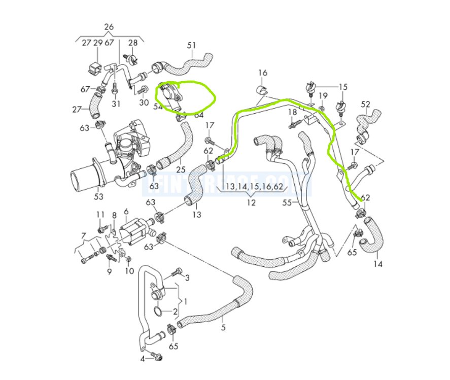

A4S Publicado 15 de Noviembre del 2020 Autor Denunciar Publicado 15 de Noviembre del 2020 (editado) Bueno, pues parece ser que cambiando un par de tubos de refrigerante, no habría mucho mas problema. [img]https://i.ibb.co/tJ0w0Dd/ref-2.jpg[/img] [img]https://i.ibb.co/R4XRxQD/ref-1.jpg[/img] Editado 15 de Noviembre del 2020 por A4S Responder

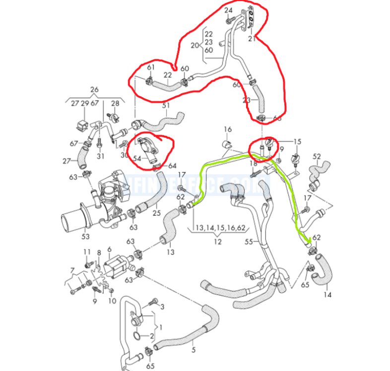

A4S Publicado 15 de Noviembre del 2020 Autor Denunciar Publicado 15 de Noviembre del 2020 No he puesto bien las imágenes. El problema era que estaba buscando por grupo turbocompresor, y la clave estaba en grupo refrigeración, que si aparecen los tubos diferentes. 150 TDI 190 TDI Responder
McMahon Publicado 15 de Noviembre del 2020 Denunciar Publicado 15 de Noviembre del 2020 (editado) hace 44 minutos, A4S dijo: No he puesto bien las imágenes. El problema era que estaba buscando por grupo turbocompresor, y la clave estaba en grupo refrigeración, que si aparecen los tubos diferentes. 150 TDI 190 TDI No se ve bien las imagenes no amplian. Dices que esta en la parte de refrigeración voy a mirarlo en el ETKA por curiosidad. Y entonces el turbo si es plug and play pero abria qeu añadirle esos tubos de refrigerante. Editado 15 de Noviembre del 2020 por McMahon Responder
A4S Publicado 15 de Noviembre del 2020 Autor Denunciar Publicado 15 de Noviembre del 2020 Creo que ahora si se ven. Si, está en la parte de refrigeración, en motor diesel, se aprecia entre uno y otro la diferencia del circuito sin los tubos que marco en rojo, y del circuito con la refrigeración añadida para el turbo. El turbo si es plug and play, el colector de escape es el mismo, el fap si no me equivoco es el mismo en ambos motores, y en el A5 y Q5, la entrada y retorno de aceite es la misma, solo me falta ver que la admisión es igual (la boca de entrada y salida de la compresora). Quitar uno y poner otro. En teoría, solo habría que adaptar esa manguitería, que cambia del 150 al 190. Pero son esos pequeños detalles lo que estoy mirando. En un principio, no habría que hibridar, ni hacer injertos raros, la idea es todo OEM con un turbo mayor y con las mínimas modificaciones. No habría que adaptar manguitos, ni usar bridas especiales, ni poner tubos de admisión ni adaptadores para el turbo, pero aún estoy investigando para estar 100% seguro. Se podría comprar todo el material nuevo y original. Y luego sobre esa base, reprogramar. Así se sobrepasan sin problemas los 200 cv. Responder
McMahon Publicado 16 de Noviembre del 2020 Denunciar Publicado 16 de Noviembre del 2020 hace 17 horas, A4S dijo: Creo que ahora si se ven. Si, está en la parte de refrigeración, en motor diesel, se aprecia entre uno y otro la diferencia del circuito sin los tubos que marco en rojo, y del circuito con la refrigeración añadida para el turbo. El turbo si es plug and play, el colector de escape es el mismo, el fap si no me equivoco es el mismo en ambos motores, y en el A5 y Q5, la entrada y retorno de aceite es la misma, solo me falta ver que la admisión es igual (la boca de entrada y salida de la compresora). Quitar uno y poner otro. En teoría, solo habría que adaptar esa manguitería, que cambia del 150 al 190. Pero son esos pequeños detalles lo que estoy mirando. En un principio, no habría que hibridar, ni hacer injertos raros, la idea es todo OEM con un turbo mayor y con las mínimas modificaciones. No habría que adaptar manguitos, ni usar bridas especiales, ni poner tubos de admisión ni adaptadores para el turbo, pero aún estoy investigando para estar 100% seguro. Se podría comprar todo el material nuevo y original. Y luego sobre esa base, reprogramar. Así se sobrepasan sin problemas los 200 cv. Gracias compañero. Cuando tengas todo listo te importaría comentar todas las piezas y demás si no te importa. Un saludo. Responder
