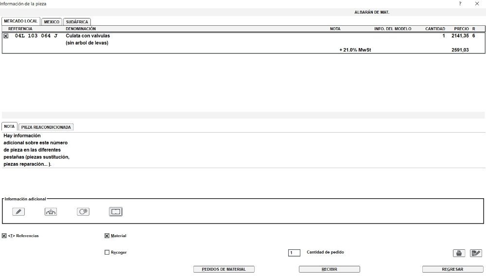

McMahon Publicado 8 de Octubre del 2021 Denunciar Publicado 8 de Octubre del 2021 Si algo tiene y se puede ver en el precio aquí os dejo el precio actualizado a día de hoy de la culata del 190cv es 500€ más cara que la del 150cv, pero también decir que el resto del motor es igual todas las piezas con mismas referencias (lo he mirado por encima corriendo son muchas piezas). Responder

amgtyper Publicado 12 de Octubre del 2021 Denunciar Publicado 12 de Octubre del 2021 En 8/10/2021 a las 14:10, McMahon dijo: Si algo tiene y se puede ver en el precio aquí os dejo el precio actualizado a día de hoy de la culata del 190cv es 500€ más cara que la del 150cv, pero también decir que el resto del motor es igual todas las piezas con mismas referencias (lo he mirado por encima corriendo son muchas piezas). Yo tengo un b8.5 177 y he preguntado si la diferencia entre el mio y el 190 es solo turbo e inyectores y me dijeron que tenia tratamiento térmico, que aguantaba mas presión. El mio lleva un garrett gtc1549vz, el 190 un gtc1556vz. Inyectores de un poco mas de caudal y una cp4 mas avanzada Responder
