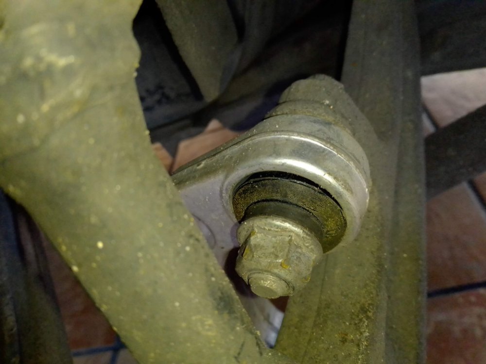

Después de un viaje largo, el coche va bastante mejor pero tiene sus cosillas... se ha roto un silenblock, por aquí hay mucho badén pero vaya, que me ha durado dos semanas. Cuando lo puse subí el amortiguador como 15 cms, creo que tiene que ser menos, aparte es febi bilstein, que tiene sus cosas buenas y no tan buenas

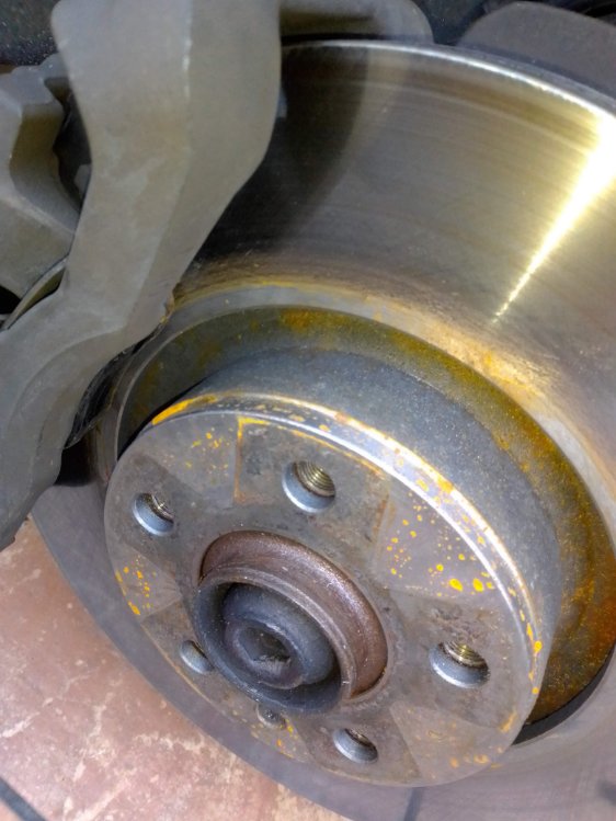

Y luego el disco de freno, da la impresión de que está rozando más con la parte más interna, frena bien pero al detenerse chirría de vez en cuando, pastillas y discos son nuevos pero tampoco son de marca.
Me queda alinear cuando tenga tiempo para cambiar amortiguadores + silenblock de los brazos superiores
Por cierto, se me perdió uno de los muelles de los discos de freno, después he leído que conviene cambiarlos cada vez que se cambien pastillas, es verdad que parece que han perdido algo de fuerza.
Publicado (editado)
Bueno, pues comprobado, se venden pastillas de freno delanteras que no sirven, deben llevar grapas tanto en la pastilla interna como en la externa, estas no sirven
La razón es que la grapa que lleva engarza en el resorte para que no se salga y se pierda, estas sí sirven
Y otro artículo de felbi bilstein para tirar a la basura...  y no sé cuántos van
