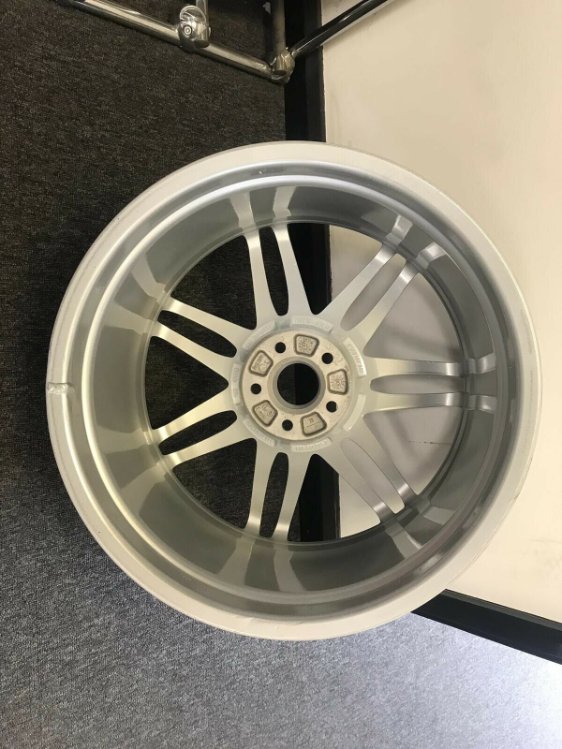

Javier Barea Egaña Publicado 9 de Noviembre del 2020 Denunciar Publicado 9 de Noviembre del 2020 Buenas a todos, A finales de 2019, compré unas llantas reparadas por Ebay. La verdad que tenían buen precio y aunque tenía visible el cordón de soldadura las llevé a varios talleres y me dijeron que no tenían pq estar mal. De hecho las metieron en la maquina de equilibrar y me dijeron que no había mas que 5-10 gramos de diferencia. Algo asumible. El caso es que no veía que la circunferencia de las misma no era perfecta. (cabeceaban en términos coloquiales). En los 3 sitios que las llevé me dijeron lo mismo con un buen equilibrado se compensará. Como eran de 20, y las quería para verano las guardé. Y cuando las puse allá por marzo, no me dio margen a probarlas ya que comenzó el confinamiento. Si que noté que generaban una ligera vibración. Después de un verano con ellas, confirmado. Entre 120 y 160 vibran. Me las han equilibrado un par de veces y aunque algo se ha paliado siguen vibrando. En el taller donde pongo neumaticos habitualmente, me han comentado que las mande a portugal. Por 80€ llanta las dejan como nuevas. Mi pregunta es, os lo creeis? son los mismo que me dijeron que no me darían problemas. Alguna experiencia en reparación de llantas? me merece la pena gastarme el dinero, recuperaran las circunferencia perfecto? Quiero aprovechar el invierno que le ponga las llantas de 18, para arreglarlas. gracias por vuestros comentarios. un saludo Responder

Javier Barea Egaña Publicado 12 de Noviembre del 2020 Autor Denunciar Publicado 12 de Noviembre del 2020 Mil gracias a todos por los comentarios... Me esta quedando claro que 100% reparadas como unas originales no van a quedar... y por lo tanto.. igual no me gasto ni un duro mas. Voy a adjuntar una foto ejemplo de los cordones soldadura que lleva la llanta en la garganta interior. Es justo ahí... donde no esta concéntrica 100%. Por otro lado, ayer le hice la revisión de los 180.000Km al coche y me cambiaron las pastillas de freno traseras... eso no puede afectar en la vibración no? estaban muy gastadas por lo visto... y en frenadas a poca velocidad me chillaban los frenos. gracias saludos Responder
