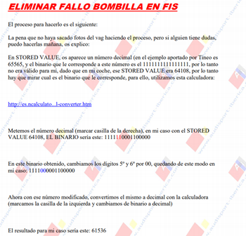

artesis Publicado 9 de Noviembre del 2020 Denunciar Publicado 9 de Noviembre del 2020 (editado) Buenas a todos. Os cuento mi caso, tengo un A4 B8 TDIE 136cv de 2010. Le puse los intermitentes con led dinámicos, ahora tengo la alarma en el FIS de intermitente derecho e izquierdo delantero. Estas son los fallos que ahora tengo. Leyendo por el foro veo que hay varios hilos abiertos para eliminar el citado error, pero siempre referente a los intermitentes traseros, que según tengo entendido van con la canal 46, mi caso es el contrario son los delanteros que van con la canal 09. En el canal 9 no puedo leer los valores de los canales 181,183 y 191 para poder realizar la adaptación y así eliminar el fallo. En el canal 46 con el código 16017 si leo los valores para esos canales Canal 181 --------65535 Canal 183 --------16383 Canal 191 --------16143 Si estoy en lo cierto necesito un código valido, que me permita leer los valores de los canales 181, 183 y 191, del canal 9 para que pueda realizar la adaptación y así eliminar el fallo. Aplicando el método publicado por Tineo. Alguien puede echarme una mano para solucionar el dichoso fallo. Editado 9 de Noviembre del 2020 por artesis palabra mal escrita Responder

artesis Publicado 11 de Noviembre del 2020 Autor Denunciar Publicado 11 de Noviembre del 2020 Hola Tineo, pero si como tengo entendido, para quitar el fallo tengo que hacerlo en la centralita 09 que es la que trabaja con los intermitentes delanteros. Serán otros los canales que tengamos que modificar para eliminar el fallo. La pregunta del millón es: Que canales son? Podrías echarme una mano con el tema? Además ya estoy en la duda si se puede aplicar la tabla que adjunto Matraca para esta codificación. Gracias y perdona por las molestias. Responder
