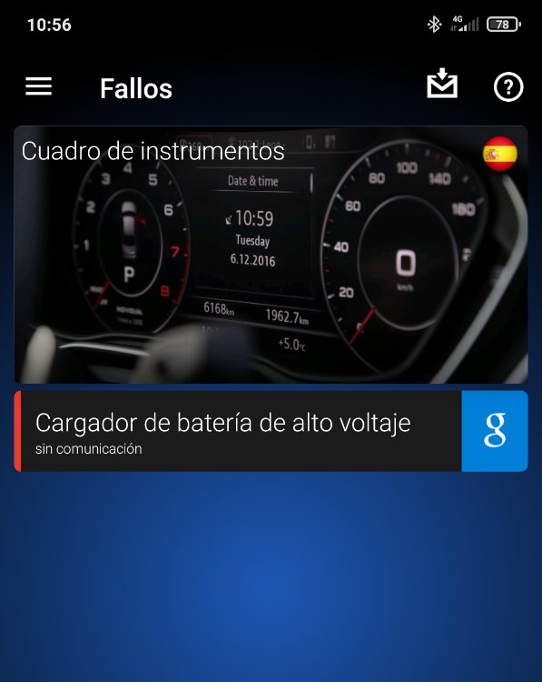

jftuning666 Publicado 11 de Noviembre del 2020 Denunciar Publicado 11 de Noviembre del 2020 Sabeis d q es este error,me sale cada vez q pongo el obd.gracias Responder
valderaduey Publicado 11 de Noviembre del 2020 Denunciar Publicado 11 de Noviembre del 2020 como anda esa bateria??? Responder
jftuning666 Publicado 11 de Noviembre del 2020 Autor Denunciar Publicado 11 de Noviembre del 2020 Justo ahora, valderaduey dijo: como anda esa bateria??? pues q yo sepa bien,arranca muy bien y no hace estraños Responder
valderaduey Publicado 11 de Noviembre del 2020 Denunciar Publicado 11 de Noviembre del 2020 pero en el OBD??? puedes ver la tension. mira si esta en 12,5 mas menos o inferior. Responder
jftuning666 Publicado 11 de Noviembre del 2020 Autor Denunciar Publicado 11 de Noviembre del 2020 Justo ahora, valderaduey dijo: pero en el OBD??? puedes ver la tension. mira si esta en 12,5 mas menos o inferior. con el coche arrancado 12,5 Responder
valderaduey Publicado 11 de Noviembre del 2020 Denunciar Publicado 11 de Noviembre del 2020 me temo que los dos meses parados durante el confinamiento nos vino mal a todos, incluidas las baterias de nuestros coches. Responder
jftuning666 Publicado 11 de Noviembre del 2020 Autor Denunciar Publicado 11 de Noviembre del 2020 Justo ahora, valderaduey dijo: me temo que los dos meses parados durante el confinamiento nos vino mal a todos, incluidas las baterias de nuestros coches. pues es q encima lo acabo de comprar,no se q trato le dio el dueño al coche en el confi Responder
valderaduey Publicado 11 de Noviembre del 2020 Denunciar Publicado 11 de Noviembre del 2020 hace 1 minuto, jftuning666 dijo: con el coche arrancado 12,5 host.. pues tienes un problema con el coche arrancado deberia estar por encima de 14, y con el coche con el contacto dado sobre 12,5 Responder
jftuning666 Publicado 11 de Noviembre del 2020 Autor Denunciar Publicado 11 de Noviembre del 2020 Justo ahora, valderaduey dijo: host.. pues tienes un problema con el coche arrancado deberia estar por encima de 14, y con el coche con el contacto dado sobre 12,5 ostras no me asustes.mañana lo vuelvo mirar a ver si me he ekivocado Responder
valderaduey Publicado 11 de Noviembre del 2020 Denunciar Publicado 11 de Noviembre del 2020 no pretendo. la tension con el coche con el contacto dado seria sobre 12,5 V mas menos y en marcha, que con el OBD lo puedes ver sobre 14,5, si es una minima variacion pues no pasa nada, si estamos hablando de otra cosa, pues si... tienes un problema con la bateria, lo mas seguro o alternador, Responder
valderaduey Publicado 11 de Noviembre del 2020 Denunciar Publicado 11 de Noviembre del 2020 busca inf. en internet sobre los valores normales y veras que es asi mas o menos. Responder
jftuning666 Publicado 11 de Noviembre del 2020 Autor Denunciar Publicado 11 de Noviembre del 2020 Justo ahora, valderaduey dijo: busca inf. en internet sobre los valores normales y veras que es asi mas o menos. ok gracias,a ver cuando lo mire a ver q valores me da,a ver si me he ekivocado Responder
jftuning666 Publicado 11 de Noviembre del 2020 Autor Denunciar Publicado 11 de Noviembre del 2020 hace 2 horas, valderaduey dijo: busca inf. en internet sobre los valores normales y veras que es asi mas o menos. Ya lo he mirado,arrancado 14.5 y con el contacto 12. Responder
valderaduey Publicado 11 de Noviembre del 2020 Denunciar Publicado 11 de Noviembre del 2020 eso ya me cuadra.. entonces bien , la bateria un peeeeeelin baja, pero nada rodar un poco y listo. Pues entonces ni idea que puede ser ese error. Responder
jftuning666 Publicado 11 de Noviembre del 2020 Autor Denunciar Publicado 11 de Noviembre del 2020 hace 1 minuto, valderaduey dijo: eso ya me cuadra.. entonces bien , la bateria un peeeeeelin baja, pero nada rodar un poco y listo. Pues entonces ni idea que puede ser ese error. Menos mal.Esq miro en san google y no sale nada.a ver si alguno sabe.muchas gracias Responder
