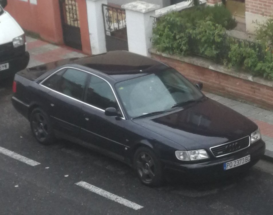

Aaroncuattro Publicado 11 de Noviembre del 2020 Denunciar Publicado 11 de Noviembre del 2020 Hola a todos tengo un audi a6 c4 2.5 tdi cuattro, bien estoy un poco desesperado ya que no encuentro el fallo o la forma que me funcione la calefacción, si que sale potencia cuendo le doy a subir las rayitas eso lo hace bien pero no sale ni calor ni frío cuando doy al clima y claro ahora que viene el frio y vivo en una ciudad que hace bastante frío me an dicho que pueden ser los servos pero los e mirado y al parecer funcionan pero nose ando un poco perdido le e llevado al taller y me an dicho que ni idea que se lo dejara unos días y lo hice pero sin solución no me an dicho de donde puede ser y ya nose que hacer pues sin calefacción... Bueno espero que me ayudéis y gracias de antemano Responder
