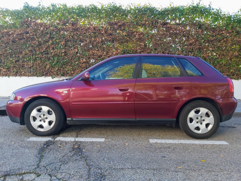

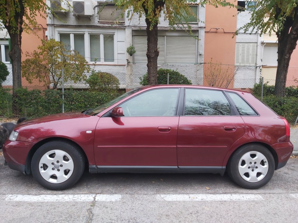

MarcosMadrid Publicado 14 de Noviembre del 2020 Autor Denunciar Publicado 14 de Noviembre del 2020 Muchas gracias @zackA3 . Ya les puesto los Prokit y queda así. Estéticamente no hay mucho cambio. Esperaré de todas formas unos días a que asiente. todo. (le he sustituido copelas, muelles y amortiguadores KYB EG). Al final me voy a quedar de momento unas 16 con 205/55/16 que me las vende muy baratas un conocido y con gomas. Ya tendré tiempo para pasar a 17 si no me convence la 16. Responder

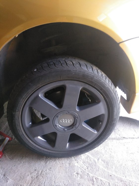

albaud22 Publicado 16 de Noviembre del 2020 Denunciar Publicado 16 de Noviembre del 2020 Estéticamente el cambio entre 17 y las de serie no tiene nada que ver. Y si las de 17 son de un TT, que quedan a ras de aleta, más todavía. Dinámicamente supongo que depende de cada uno lo que haga en carretera abierta, sin embargo la diferencia entre 15 y 17 tampoco es de la noche al día. Obviamente parece que si hay un poco más de aplomo. Yo en los 3 8L que han pasado por casa, he montado 15, 16 y 17 (con llanta de A3 y de TT/S3), y lo ideal, para mi, son las de 17 de TT o S3. Tengo unas originales en 18 de un TT S-Line, unas auténticas rara habis, que me gustaría montar pronto pero todavía tengo goma para ir gastando. Ya contaré qué tal cuando lo haga. Un saludo Responder
