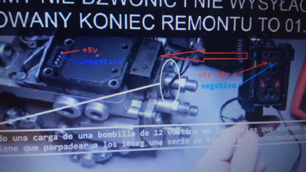

ydres Publicado 8 de Febrero del 2021 Denunciar Publicado 8 de Febrero del 2021 Hola a todos: Imagino, que cambiando todo eso habrascebado bien los inyectores, te comento mi caso por si puede ir por ahí el tema: A mi se me paró en funcionamiento, como si se quedara sin gasoil (que de hecho asi fue), una vez el coche en casa (grua del seguro), aflojo roscas de inyectores, y procedemos a cebarlo, por si arrancaba, al hacerlo y darle al arranque, no sale gasoil a presion, si no que simplemente chorreaba un poco, además bombeando con una pera de goma, esta se ponia muy dura, con lo cual sospechamos (90%) de bomba inyectora... Ojo, puede ser parte mecanica o electronica..., prueba a hacer estas medidas....(en la parte de abajo de la foto, las letras blancas, se le pone una bombilla al selenoide, para ver si le llega tensión,si no se ha podido quedar cerrado y no pasa el gasoil) Responder
