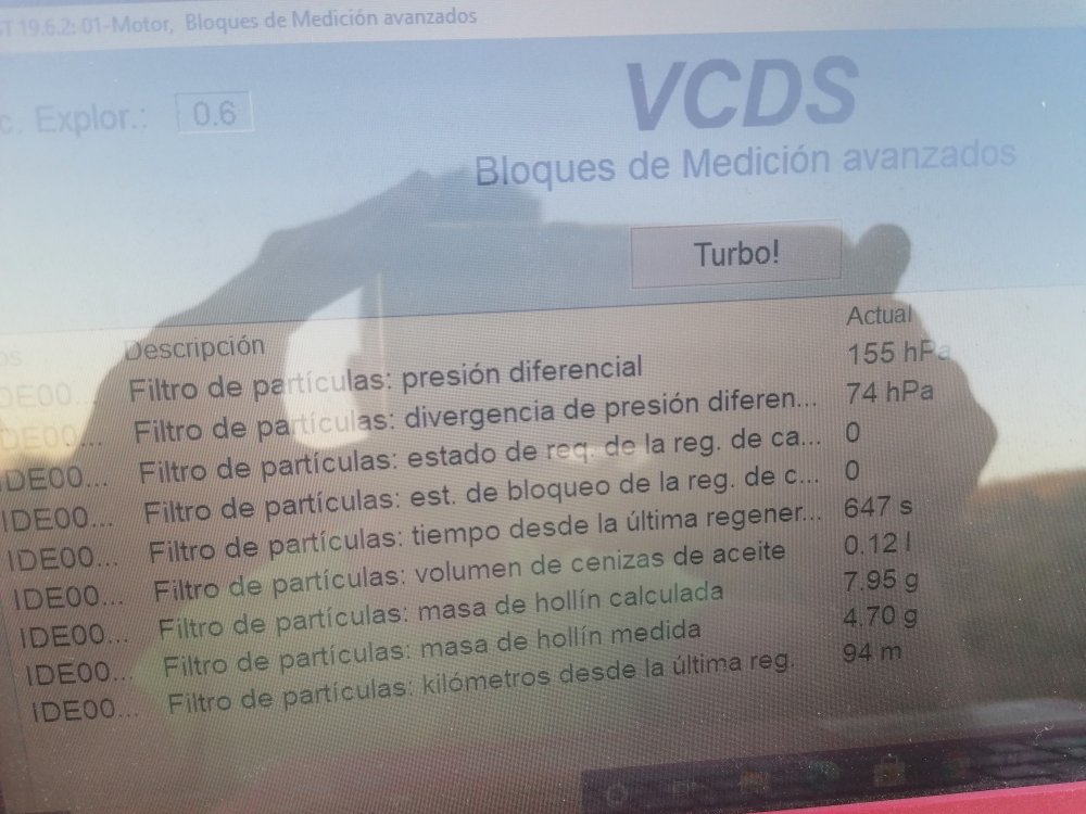

Danni33 Publicado 17 de Noviembre del 2020 Denunciar Publicado 17 de Noviembre del 2020 Hola compañeros, tengo un a5 año 2009 2.0 TDI y mi gran duda es si tengo la negra con el sensor de presion filtro de particulas exactamente el error p2453, hace como un año ya me salto el mismo error cambie el sensor y perfecto, ayer de nuevo el mismo error.... Que es realmente este problema? Suciedad... Falta de darle caña? El coche tiene una reprogramacion hecha tiene algo que ver? Estaba pensando en hacerle con el vagcom la regeneracion forzada que me aconsejáis?? Saludos y gracias Responder

Danni33 Publicado 23 de Noviembre del 2020 Autor Denunciar Publicado 23 de Noviembre del 2020 (editado) En 22/11/2020 a las 11:41, Harigami dijo: Si solo es el sensor ni tan mal. Vigila que el dpf no se sature y con meter al coche algo de caña deberia ser suficiente. Si no algo de mantenimiento estilo xenum in&out que he comentado en otro post no le vendria mal. ¿Le echas gasoil barato o de una gasolinera especifica? A veces los problemas vienen por ahi... Siempre diesel óptima, el coche lo cojo solamente 1 vez o 2 a la semana y le haré unos 70 kilometros.. Creo que eso piede influir también, este fin de semana limpie la egr y estaba bastante mal quise hacerle la regeneracion forzada con el Vagcom pero no me deja no se porque, le hice una foto a los parametros de hollin y etc.. Si alguien puede decirme si estan elevados o estan correctos? Saludos y muchas gracias Editado 23 de Noviembre del 2020 por Danni33 Responder

Carlisu84 Publicado 25 de Noviembre del 2020 Denunciar Publicado 25 de Noviembre del 2020 En 23/11/2020 a las 19:16, Danni33 dijo: Siempre diesel óptima, el coche lo cojo solamente 1 vez o 2 a la semana y le haré unos 70 kilometros.. Creo que eso piede influir también, este fin de semana limpie la egr y estaba bastante mal quise hacerle la regeneracion forzada con el Vagcom pero no me deja no se porque, le hice una foto a los parametros de hollin y etc.. Si alguien puede decirme si estan elevados o estan correctos? Saludos y muchas gracias A mi parecer estos valores estan bien. en mi coche tengo la presion en 182 residuos en 0.37 hollin calc 12.71 hollin media 13.26 y toquemos madera nunca dio un problema. Responder
Danni33 Publicado 25 de Noviembre del 2020 Autor Denunciar Publicado 25 de Noviembre del 2020 hace 10 horas, Carlisu84 dijo: A mi parecer estos valores estan bien. en mi coche tengo la presion en 182 residuos en 0.37 hollin calc 12.71 hollin media 13.26 y toquemos madera nunca dio un problema. Siii eso veo que de filtro particulas esta bien... Entonces solo me queda pensar que es por la repro.. Volveré a cambiar de nuevo el sensor porque quito el fallo motor pero a los 80 kilómetros me salta de nuevo... Tendre que convivir con la dichosa lucecita?? Responder
