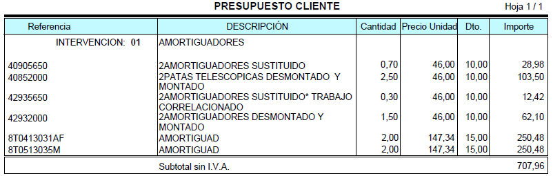

raimon Publicado 18 de Noviembre del 2020 Denunciar Publicado 18 de Noviembre del 2020 Esto es un presupuesto para mi coche en un SO de la sustitucion de los 4 amortiguadores. Responder
Posa Publicado 18 de Noviembre del 2020 Autor Denunciar Publicado 18 de Noviembre del 2020 Ok muchas gracias parece que el mío es más elevado . Saludos! Responder
