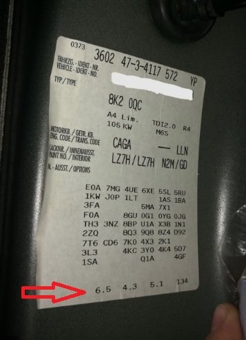

hay una cosa que no me acordaba y es que en el hueco del la rueda de recambio (creo que con los papeles de coche tambien sale) hay una etiqueta dodne salen todas las caracteristicas y opciones que lleva el coche y abajo de todo salen los consumos homologados que tiene el coche, es como esta, en este caso es motro de 134 cv

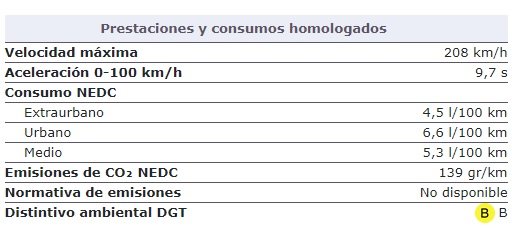

Teoricamente tendria que salirte estos que estan sacados de km77 con tu motor de 143 cv
Como veras son parecidos pero muy por debajo de los que tu sacas, evidentemente será algo mas pero hecha medio litro, por lo que se son bastante fiables.

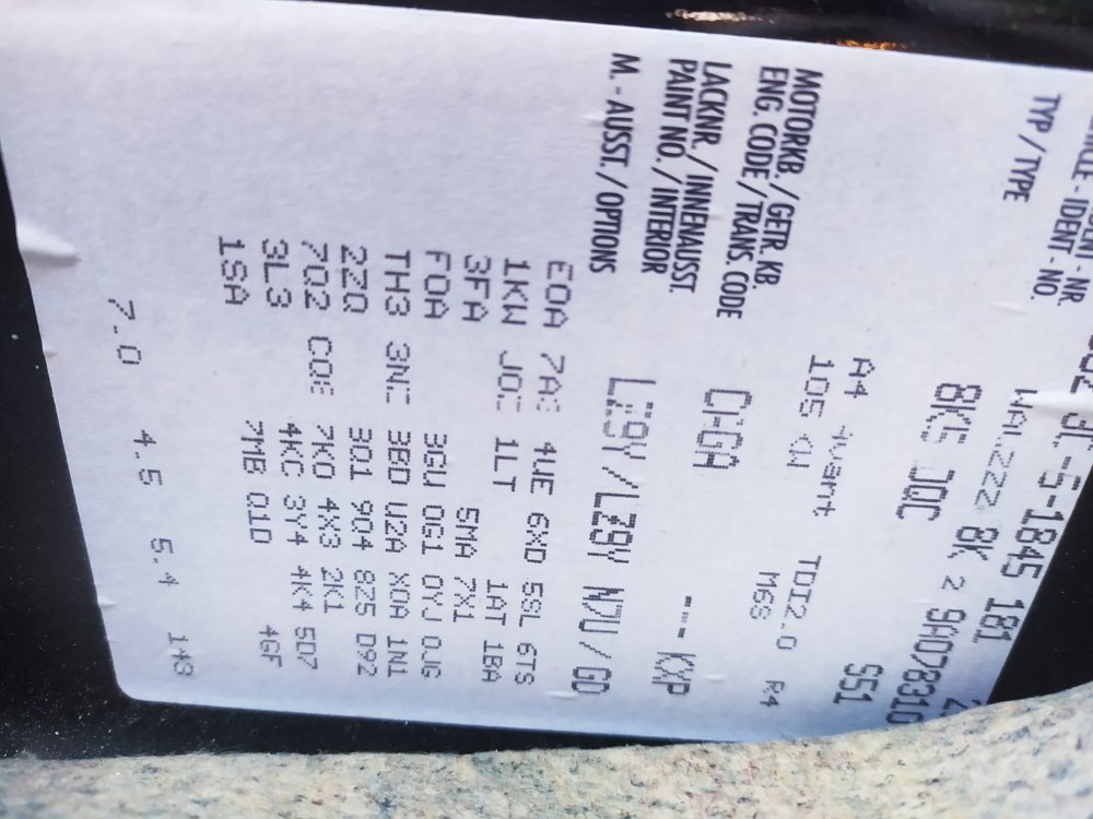

Bueno ya he mirado lo de la etiqueta y esto es lo que a mi me sale     7.0   4.5   5.4  yo entiendo que esto lo pueda poner el fabricante y que para hacer estos consumos es solo en ciertas condiciones del vehiculo y la forma de conducir....pero de lo que marca el fabricante a lo que me consume a mi...no tiene nada que ver...me parece muchisima difierencia.
No te creas, si haces una conducción normal, sin ir con el acelerador en la tabla y velocidades legales suelen cablar bastante esos consumos, sobre todo en los diesel y aunque le pongas medio litro más de consumo en cada tramo, no se acerca al tuyo no por asomo, la gente que conozco con coches de estos suelen hacer 1000 kms por deposito en carretera y eso son entre 5-6 litros, si lee esto @Spool que tiene uno pero mas moderno lo podrá corroborar, que te miren bien ese coche por que no es normal esos consumos.
