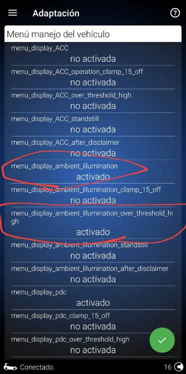

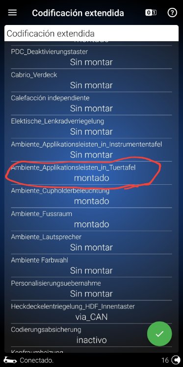

FrA1l3 Publicado 30 de Noviembre del 2020 Autor Denunciar Publicado 30 de Noviembre del 2020 (editado) buenas! A ver si entre todos sacamos la codificación para OBDEleven. A mi me pasaron el paso 6 en OBD y lo "traduje" a vagcom. Voy poniendo los que conozco y ya cuando esté completo actualizo el brico y el PDF. Con OBDEleven: Paso 1: Módulo 5F → ADAPTACIÓN → Car function adaptations Gen 2 --> ACTIVAR: Menu display ambient iluminacion Menu display ambient ilumination over threshold nigh Paso 2: Módulos 42, 52, BB y BC (centralita de cada puerta) → Codificación extendida → ACTIVAR:Ambient light (Byte 1 → Bit 1 - Ambient Lighting installed) Paso 3: Módulo 09 → LONG CODING → ACTIVAR:Byte 17 → Bit 1 ambient door panel lights Paso 4: Módulo 09 → ADAPTACIÓN → luz interior configuracion de luces -->ACTIVAR Ambiente applikationsleisten in tuertafel Paso 5: Módulo 09 → ADAPTACIÓN → luz interior 2ª generacion --> DESACTIVAR farbausgabetuertafelbeleuchtung nicht berechnen helligkeit tuertafelbeleuchtung nicht berechnen Paso 6: (Ojo sólo Pre-restyling 2012-2016) Módulo 09 → ADAPTACIÓN → ACTIVARInterior lighting --> KL58 Einschalten mit Rampe --> Active Editado 30 de Noviembre del 2020 por FrA1l3 Codificación OBDeleven Responder

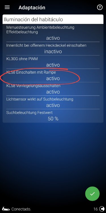

JNadal Publicado 30 de Noviembre del 2020 Denunciar Publicado 30 de Noviembre del 2020 hace 4 horas, FrA1l3 dijo: ya está, me los ha pasado un compi. A ver si alguien me confirma y actualizo brico con los pasos OBD Pues tengo 3 pasos diferentes, os pongo imagenes: Passo 1: En Modulo 9: Adaptacion: Menu manejo del vehiculo Passo 4: En Modulo 9: Cod extendida: (Bajamos hasta encontrar) Ambiente applikationsleisten in tuertafel Passo 6 (Solo para el pre): Mod 9: Iluminacion del habitáculo: Responder

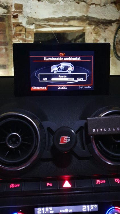

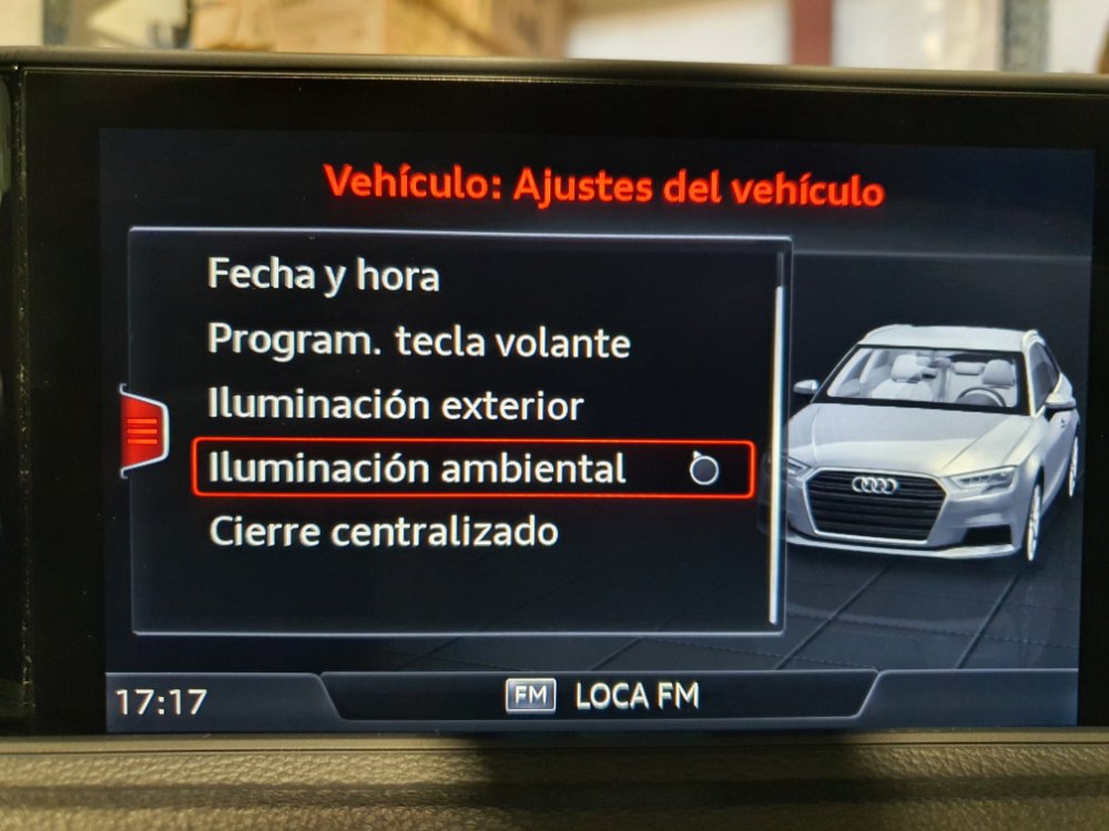

javifull Publicado 30 de Noviembre del 2020 Denunciar Publicado 30 de Noviembre del 2020 Por ahora me acaba de salir el menú en el mmi!! Y para mí es un gran logro, porque instale las luces en los pues y no fui capaz de sacar el menú para regularla A ver si esta todo correcto. Voy a desmontar panel y hago conexiones. Mi coche es poco Frankenstein, es un pre con mmi del restiling... El paso 6 por ahora me lo e saltado . Cuando termine comento que he hecho yo. Responder
FrA1l3 Publicado 1 de Diciembre del 2020 Autor Denunciar Publicado 1 de Diciembre del 2020 hace 18 horas, javifull dijo: Mi coche es poco Frankenstein, es un pre con mmi del restiling... El paso 6 por ahora me lo e saltado . Buenas! La codificación me la pasaron dos compis que lo llevan como tú, MMI2 en un pre y otro rest con MMI2 a posterior así que no te preocupes. Efectivamente el paso 6 no debes hacerlo en un MMI2. Para las luces de los pies es el mismo sitio que el paso 1, revisa todos los menús_display que te salen, incluso podrías activar los que te parezca... Yo para sacar el paso 6 tuve que ir probando varias opciones, por suerte a la 4ª salió! saludos! Responder
