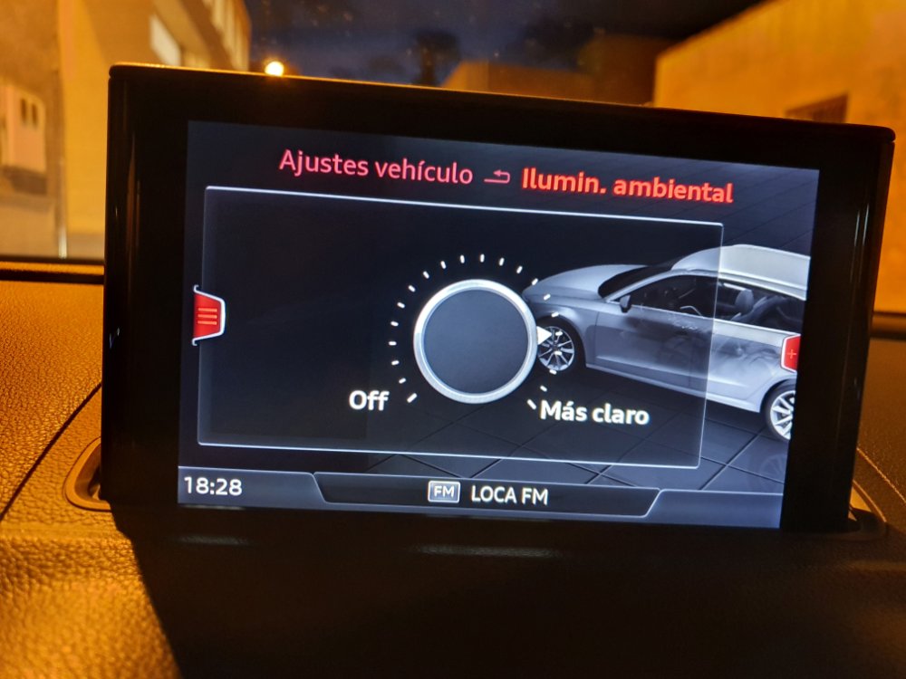

javifull Publicado 1 de Diciembre del 2020 Denunciar Publicado 1 de Diciembre del 2020 Pues ya esta!! A quedado impresionante!! Cuando abres las puertas o las cierras se activan poco a poco . Queda muy fino. Mucho mejor que antes. Y con todo en su sitio conectado. Mañana colgare video, que hoy ya me e quedado sin tiempo jejeje. Lo de los pies tengo que buscarlo también para que haga el mismo efecto, y cuando lo tenga juntaré con el led de la guantera. Que pasar la conexión con los de la puerta va a estar mas difícil Responder
FrA1l3 Publicado 1 de Diciembre del 2020 Autor Denunciar Publicado 1 de Diciembre del 2020 hace 2 horas, javifull dijo: Pues ya esta!! A quedado impresionante!! Cuando abres las puertas o las cierras se activan poco a poco . Queda muy fino. Mucho mejor que antes. Y con todo en su sitio conectado. Mañana colgare video, que hoy ya me e quedado sin tiempo jejeje. Lo de los pies tengo que buscarlo también para que haga el mismo efecto, y cuando lo tenga juntaré con el led de la guantera. Que pasar la conexión con los de la puerta va a estar mas difícil Me alegro! Además yo personalmente no iba a gusto con las tiras anteriores por el zumbido del transformador. Los relés eran ópticos y no metían ruido, pero esto que va todo directo y controlable mucho mejor. Espero al video, yo hice un par pero me quedaron bastante mal Responder
javifull Publicado 2 de Diciembre del 2020 Denunciar Publicado 2 de Diciembre del 2020 https://www.youtube.com/watch?v=-DJTPJZH_G0 Aquí esta. Fijaros en los leds de la guantera, esos leds están conectados a la luz de ambiente común, luz que se activa en los leds de los interruptores de ventanillas o todas esas cosas. Al habilitar las tiras de led de la puerta como iluminación ambiental como tal, se encienden o se apagan poco a poco, incluso estan activadas al abrir el coche sin necesitar que se active la luz. El resultado es mucho mejor. Y por supuesto, se pueden regular. Muchas gracias por el mod! Responder

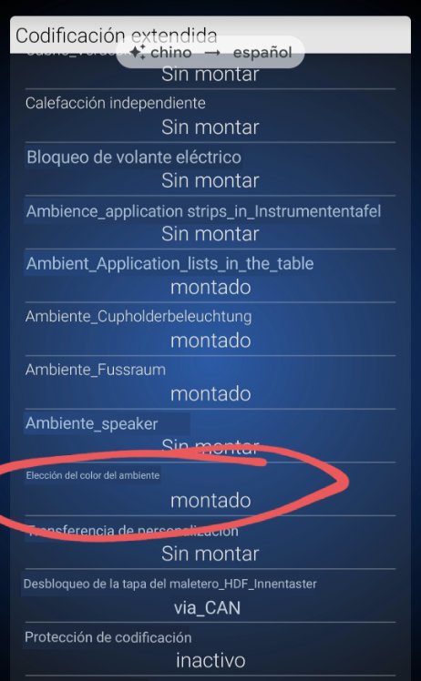

JNadal Publicado 2 de Diciembre del 2020 Denunciar Publicado 2 de Diciembre del 2020 (editado) En 1/12/2020 a las 13:03, FrA1l3 dijo: Los chinos venden centralita por 300€... y en el foro alemán se quejan de que no les mandan las instrucciones para codificarlo. Creo que es más barato comprar las molduras del restyling y habilitar la ruleta esa de color, me suena de haberlo visto Esto sera para activar la rueda de colores seguro.... pero al MMI no sale nada si lo activo, se tendra que activar algo mas. 09 central elect: Unidad de control: Cod. Extendida Editado 2 de Diciembre del 2020 por JNadal Responder

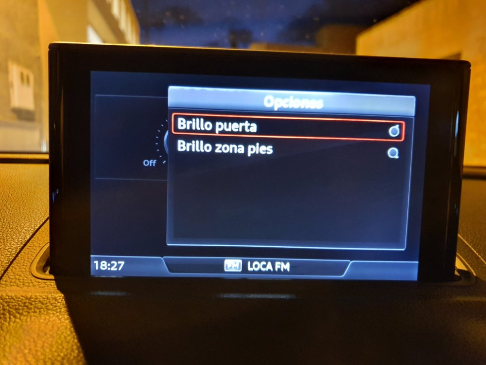

javifull Publicado 4 de Diciembre del 2020 Denunciar Publicado 4 de Diciembre del 2020 Trasteando y al final acabo de sacar también las luces de los pies que en su día no pude sacar. Y el control de los porta refrescos también debe estar aquí. Con esto ya podemos conectar las tiras de la guantera para controlar el brillo también desde el mmi, juntando con los leds de los pies o con los del porta refrescos. Yo supongo que me decante por juntarlo al porta refrescos, ya que no tengo utilizando esa salida. Esta noche veré como se ve todo en la oscuridad de la noche Responder
