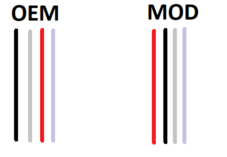

FrA1l3 Publicado 9 de Diciembre del 2020 Autor Denunciar Publicado 9 de Diciembre del 2020 En 6/12/2020 a las 12:38, rubenjudoka dijo: Buenas queria saber si alguno ha probado estas molduras con leds sirectamente como pone de aliexpress conectandolas a la botonera y saber si funcionan bien, ya que he leido que algunos en la opiniones que han tenido que modificar el cableado para que funcionen y si necesitan el rele que se le puso en el brico de las tiras. todo esto es por que tengo las tiras como en el brico v1 con el rele ya que me detectaba consumo y las apagaba, ya me ha reventado 2 transformadores de lo que traen las tiras y ya la verdad no me fio mucho de ellos, por lo que me gustaria poner estas molduras con leds incorporados a ver si van mejor el problema es que no tengo retrovisores plegables por lo que tendria que hacerlo conectandolo a la botonera de la puerta para regularlo de la ruleta. Expand Hola! A ver te cuento porque lo conozco de buena mano. Las molduras del chino se pueden enchufar directamente en el coche pero sólo enciende la manilla del conductor tal cuál vienen, el resto de molduras hay que intercambiar los cables. Voy a ponerte el esquema así rápido y ya actualizo el brico en un rato. En teoría el gris y lila son los cables blancos, pero por comodidad de visualización los puse de colores, porque hay que cambiar uno y el otro no. No necesitan relé, es lo bueno de estas tiras. El consumo es muy bajo. Las del brico v1 si necesitaban por culpa del transformador que llevan. Y los transformadores del brico v1 si son muy malos. Yo compré otros de otra tienda y da igual, se me estropearon 2 también. Aparte del zumbido que están emitiendo constantemente y que me volvía loco. Aunque no puedas regular desde el MMI, si puedes regularlas desde la rosca del cuadro de luces, merece la pena cambiarlas por las otras. Además estéticamente quedan muchísimo mejor. Y te deshaces el dichoso pitido y los problemas de tener relés y transformadores!! saludos! Responder

rubenjudoka Publicado 10 de Diciembre del 2020 Denunciar Publicado 10 de Diciembre del 2020 En 9/12/2020 a las 9:18, FrA1l3 dijo: Hola! A ver te cuento porque lo conozco de buena mano. Las molduras del chino se pueden enchufar directamente en el coche pero sólo enciende la manilla del conductor tal cuál vienen, el resto de molduras hay que intercambiar los cables. Voy a ponerte el esquema así rápido y ya actualizo el brico en un rato. En teoría el gris y lila son los cables blancos, pero por comodidad de visualización los puse de colores, porque hay que cambiar uno y el otro no. No necesitan relé, es lo bueno de estas tiras. El consumo es muy bajo. Las del brico v1 si necesitaban por culpa del transformador que llevan. Y los transformadores del brico v1 si son muy malos. Yo compré otros de otra tienda y da igual, se me estropearon 2 también. Aparte del zumbido que están emitiendo constantemente y que me volvía loco. Aunque no puedas regular desde el MMI, si puedes regularlas desde la rosca del cuadro de luces, merece la pena cambiarlas por las otras. Además estéticamente quedan muchísimo mejor. Y te deshaces el dichoso pitido y los problemas de tener relés y transformadores!! saludos! Expand Vale perfecto muchas gracias las comprare y probare para ya quitarme de en medio los transformadores y los zumbidos. Un saludo Responder

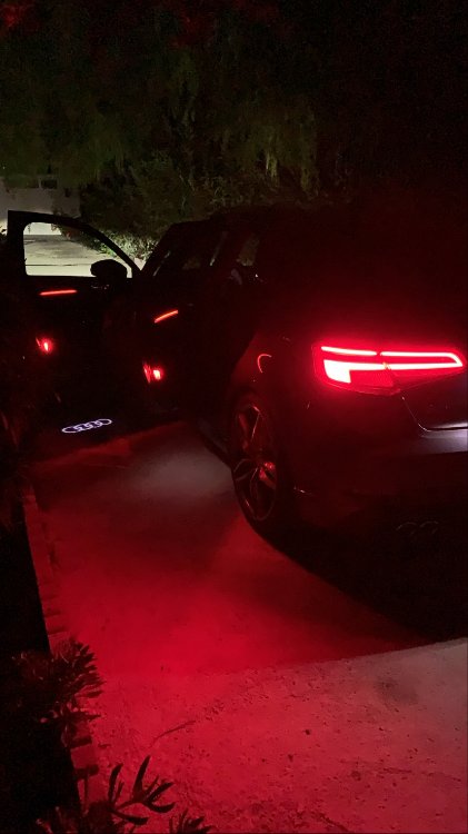

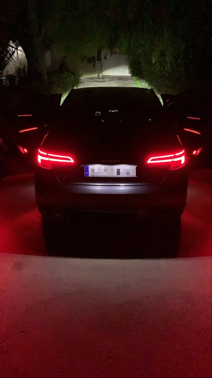

fvgarcia Publicado 14 de Diciembre del 2020 Denunciar Publicado 14 de Diciembre del 2020 Bueno, pues uno que ya lo tiene funcionando al 100%, yo los llevo al 50% de intensidad y la verdad que genial, al final los he dejado en rojo para crear algo de armonía y que no parezca el coche una feria, Os pongo fotos por aquí Responder
