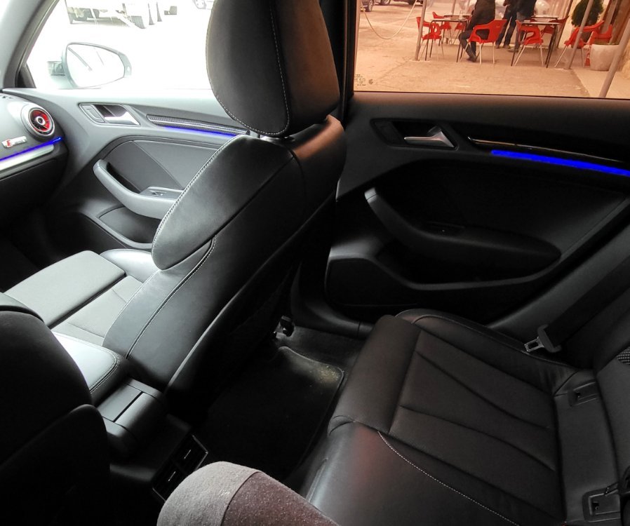

@00juanatoque es tira de fibra led de 2mm o de 3mm? Que es un kit como este?
es comprado por separado,  tira sin funda de 2.5 y 4 led de metal te dejo los enlaces
proyectores en azul los compre:
https://es.aliexpress.com/item/1005003095412291.html?spm=a2g0o.productlist.0.0.f2fb7535XyfdkA&algo_pvid=7214b9f4-d3f2-4e7a-a391-7492a237e9d2&algo_exp_id=7214b9f4-d3f2-4e7a-a391-7492a237e9d2-2&pdp_ext_f={"sku_id"%3A"12000024053509464"}
tira de 2 tb cabe y queda mejor:
https://es.aliexpress.com/item/1005002045504977.html?spm=a2g0o.detail.1000014.3.78886df4McQdmX&gps-id=pcDetailBottomMoreOtherSeller&scm=1007.33416.213724.0&scm_id=1007.33416.213724.0&scm-url=1007.33416.213724.0&pvid=ecd4b179-8630-404b-a70b-1d01f908afa7&_t=gps-id:pcDetailBottomMoreOtherSeller,scm-url:1007.33416.213724.0,pvid:ecd4b179-8630-404b-a70b-1d01f908afa7,tpp_buckets:668%232846%238111%231996&&pdp_ext_f={"sceneId":"23416","sku_id":"12000018540023213"}
leds de manilla y bolsa cortado en blanco, tb he puesto una debajo del climatizador en rojo sacada la corriente de la luz del autohold para portabebidas y esta luz
https://es.aliexpress.com/item/32964814303.html?spm=a2g0o.productlist.0.0.78f75503ksTMaQ&algo_pvid=7f3911f2-3f41-4edb-b193-c44f96e66e7a&algo_exp_id=7f3911f2-3f41-4edb-b193-c44f96e66e7a-5&pdp_ext_f={"sku_id"%3A"66535530161"}
aunque tengo pensado quitar la tira esa y poner una tira de leds por dentro como lo tenia pensado poner desde un principio, queda algo taleguera si no se pone bien

Yo tengo montados los mismo proyectores en color blanco. Las tiras de fibra óptica, tuve que montar en 3mm porque la de 2 no quedaba bien cogida en el embellecedor de la puerta y quedaba salida.
Dos años montados y ningún problema. Todo perfecto

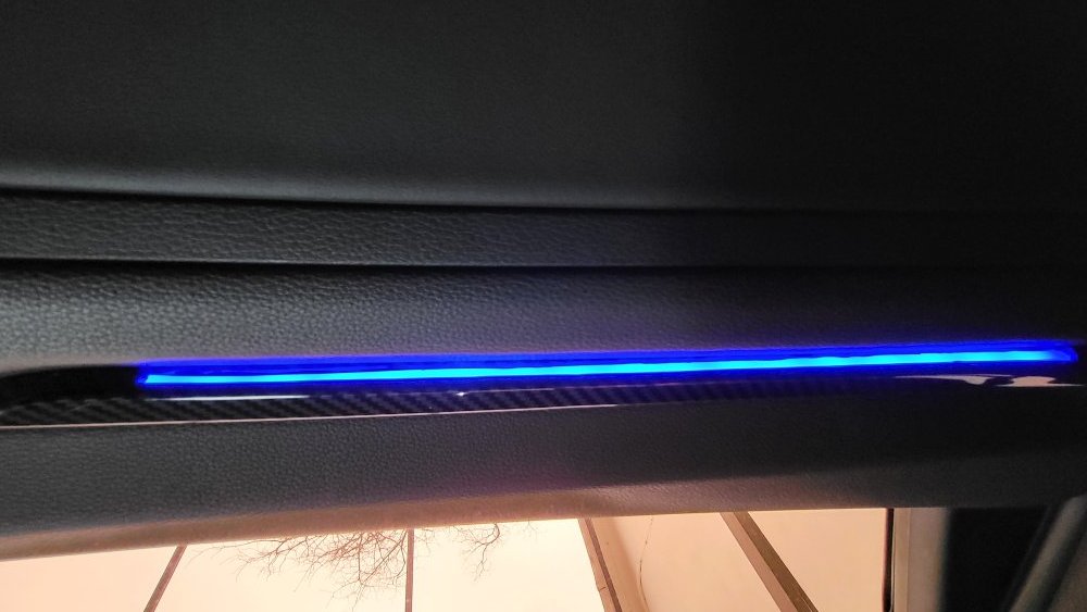

Yo lo llevo asi y la verdad es que otro coche... tengo pendiente poner la de pies tambien20210706_210514.jpg.16290b426a1f2061036d91c596766fca.jpg
En 23/2/2022 a las 23:48, JNadal dijo:
Perdona que no escribiera antes!
La verdad es que tiene muy buena pinta, me surge alguna duda:
¿Tienes la fibra dividida en dos o es una pasando por detrás del volante?
¿La has conectado al mechero?
¿En las puertas te has animado tb??
Gracias por el aporte!
hace 16 horas, turrun dijo:
Pues te cuento, es solo una tira con dos centralitas a cada extremo, porque solo con uno se quedava corto de luz al otro lado, y conectado a las luces de los pies, en las puertas compre las molduras de fibra de carbono que tampoco estaba muy seguro de si quedarian bien pero la verdad es k al ser todo el interior negro le da su toque, pero como no pude hacer el brico (porque mi centralita no tiene los pines para controlar la intensidad desde el mmi) dejè libre todo el interior de la moldura y puse una tira led dentro de un tubo de estos de silicona para que no se noten los puntos (recomiendo comprar uno ya hecho, el mio se notan un poco de dia) y lo pegué con un controlador inalambrico, queria hacer brico 20220304_100749.jpg.115dfc8990158145750ad00802a51230.jpg20220304_100749.jpg.115dfc8990158145750ad00802a51230.jpgpero no tengo tiempo...
