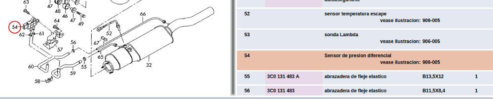

javi_gorin Publicado 13 de Enero del 2021 Denunciar Publicado 13 de Enero del 2021 (editado) No se como irás con el tema, pero te digo lo que me pasaba a mi por si te sirviera de algo. A mi me hacia algo muy parecido, perdida de potencia acompañada de luz fallo de motor, pero de vez en cuando también me marcaba fallo en el filtro de partículas, se solucionó cambiando el sensor de presión diferencial del tubo de escape (REF. 07Z906051A), al estar estropeado estaba continuamente haciendo al coche entrar en regeneración y por lo tanto bajar de potencia. Espero sirva de ayuda. Picture 906-005. Editado 13 de Enero del 2021 por javi_gorin Responder

javi_gorin Publicado 13 de Enero del 2021 Denunciar Publicado 13 de Enero del 2021 Ese sensor mide la diferencia de presión entre la entrada del filtro de partículas y la salida. Así que búscalo conectado a dos tubos que salgan de esos puntos. Responder
