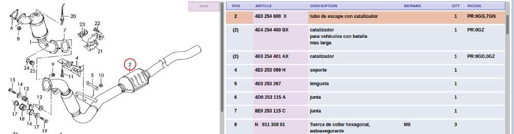

javi_gorin Publicado 14 de Enero del 2021 Denunciar Publicado 14 de Enero del 2021 hace 50 minutos, Pablete_ibz dijo: Es que en el taller me dicen que va arriba tras el motor, yo debajo solo tengo éste que adjunto foto , cerrado completamente y sellado.. Yo pensaba que el de arriba era el catalizador. Parece que no llevas DPF, según ETKA es ¿otro catalizador?. Siento no poder ayudarte mas. Creo que el sensor de presión diferencial no lo vas a necesitar. Responder
Pablete_ibz Publicado 14 de Enero del 2021 Autor Denunciar Publicado 14 de Enero del 2021 (editado) Buenas Javi, la verdad que esta imagen que acabas de poner me despeja muchas dudas.. Te puedo pedir otro favor? Podrias ponerme que te dice el 1, el 24 y el 25?..gracias y perdona por las molestias.. Entiendo que el 1 es otro catalizador?.. Editado 14 de Enero del 2021 por Pablete_ibz Responder

Bomberillo Publicado 14 de Enero del 2021 Denunciar Publicado 14 de Enero del 2021 hace 2 horas, Pablete_ibz dijo: Buenas Bomberillo, es un 3.0 TDI del 2005, motor ASB, adjunto foto. Me sale 2 tipos de despiece para tu motor en el.año 2005. Con y sin filtro de partículas. Te paso el despiece de ambos. El lugar donde va el filtro de partículas es en en segundo tramo del escape, en lugar del catalizador, va el filtro de partículas. Responder
Pablete_ibz Publicado 14 de Enero del 2021 Autor Denunciar Publicado 14 de Enero del 2021 Pues muchisimaa gracias Bomberillo, el mio evidentemente es el tipo de que no lleva!!!, el segundo tramo es donde debería ir y lleva un catalizador, que es el que coincide con el despiece del primero, acabas de solucionarmelo, ya que le discutia al mecanico que lo de arriba no era el filtro de partículas , y el tio diciendome que había que vaciarlo que estaba al 80% jajaja, que haríamos sin estos foros dios mio!!.. Te debo una Paella! , voy a seguir con lo que estaba, que era el actuador del turbo seguiré informando jeje... Responder
