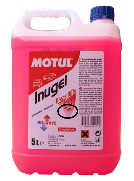

parroco Publicado 30 de Diciembre del 2020 Denunciar Publicado 30 de Diciembre del 2020 hace 2 horas, batanson dijo: Aquí tienes la compatibilidad del G12 Muchas gracias, mi pregunta, se puede mezclar con otro anticongelante G12 pero que no sea del grupo vag, por ejemplo con uno de la marca motul. Responder
batanson Publicado 30 de Diciembre del 2020 Autor Denunciar Publicado 30 de Diciembre del 2020 (editado) hace 2 horas, parroco dijo: Muchas gracias, mi pregunta, se puede mezclar con otro anticongelante G12 pero que no sea del grupo vag, por ejemplo con uno de la marca motul. Visto las especificaciones, MOTUL Inugel G12, cumple con la especificación VW TL 774D-G12. Por lo tanto son compatibles. Sí me permites mi opinión personal yo no los mezclaría. Usaría el G12 del Grupo VAG, que es el que tiene el vaso de expansión de tu vehículo. No sé si actualmente estará descatalogado. Creo recordar que el Grupo Vag recomendaba sustituir el refrigerante a los 5 años como máximo o 100.000 km. Como máximo. Aseguraré de esta circunstancia, si este fuese el caso sería momento de sustituir el G12 de tu vehículo. Un saludo. Editado 30 de Diciembre del 2020 por batanson Responder
