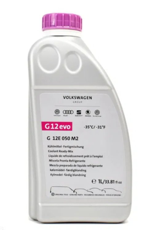

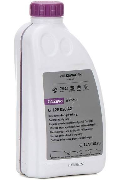

RockyTT Publicado 19 de Octubre del 2022 Denunciar Compartir Publicado 19 de Octubre del 2022 Muy buenas, puesto que el único refrigerante que comercializan ya en los concesionarios es el G12 evo, me he encontrado que hay dos tipos de G12 evo o al menos dos referencias distintas para los botes de 1 litro y no se qué diferencia hay entre ellos a parte del precio. G12E050A2 -- 10,18€ G12E050M2 -- 32,36€ ¿Alguien sabría qué diferencia hay entre ellos aparte del precio? Esta tarde pase por un concesionario Audi a preguntar y no saben decirme. Se me hace muy raro que haya 2 refrigerantes diferentes G12 evo.... Responder Enlace al comentario Compartir en otros sitios web More sharing options...
