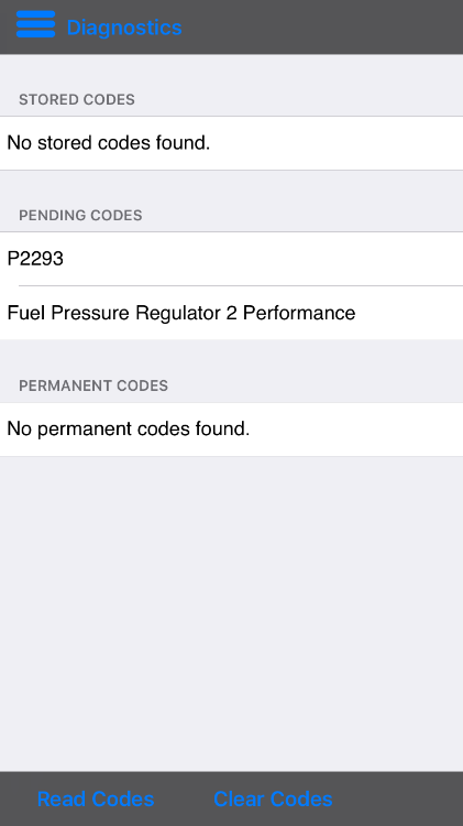

Buenas tardes,
necesito de vuestra ayuda. Me sale este fallo en la diagnosis. Al exigirle y revolucionarlo en ciertas ocasiones( no siempre) se queda como limitado de revoluciones y luego despues si te deja. Decir que se se cambio el dedal de la bombs de alta hace 1000 kms. He buscado en el foro y unos dicen que es el sensor de presión de la bomba, otros que es la válvula reguladora....alguien que me pueda ayudar para no cambiar piezas a ciegas ?
muchas gracias y un saludo a todos
