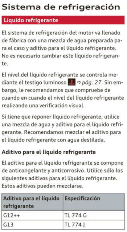

Chuliboy Publicado 7 de Enero del 2022 Denunciar Publicado 7 de Enero del 2022 (editado) Pues yo no sé cuál tendré. Pero en el manual pone que puedo mezclar entre estes dos G12++ TL774G o G13 TL774J. Tengo que rellenar 1 dedo, como tengo que comprar una garrafa de cuál me recomendáis comprar? Mi coche es un A4 B9 del 2018 Editado 7 de Enero del 2022 por Chuliboy Responder

GabrielA5 Publicado 21 de Febrero del 2022 Autor Denunciar Publicado 21 de Febrero del 2022 Buenas tardes, Necesito rellenar un poco de líquido refrigerante (lo tengo en la ralla del mínimo y quisiera ponerlo cerca del nivel máximo) y en el manual de instrucciones me indica lo siguiente: Por lo que entiendo que sólo puedo poner o bien G12++ o G13 que será el que llevo montado. En el vaso de expansión no se indica qué tipo de líquido llevo. Si podéis resolverme la duda os lo agradecería (el coche es un 2.0 TFSI del 2018). Un saludo! Responder
