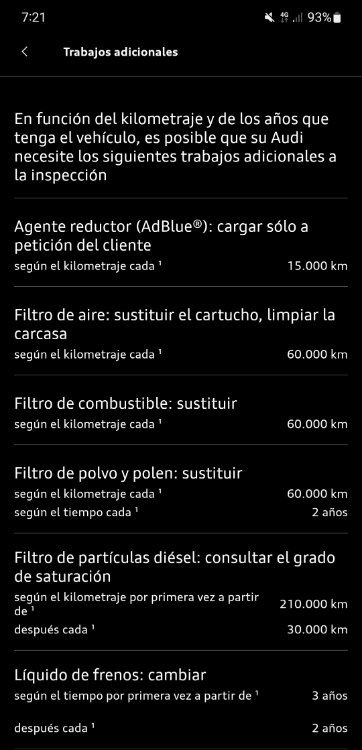

copernik31 Publicado 14 de Junio del 2023 Denunciar Publicado 14 de Junio del 2023 (editado) hace 10 horas, GabrielA5 dijo: Buenas, vaya faena lo de la bomba de agua... el mío no fugaba (tiene 40.000 km y es gasolina), pero que quieres que te diga, ya estoy bastante más tranquilo de que se me pueda formar el circo que se te forma como se rompa la bolsa de silicatos o se te oxide el anticongelante. Lo suyo en tu caso @copernik31, hubiera estado mejor hacerlo con la máquina, para limpiar lo primero bien el circuito con agua destilada y un agente limpiador y luego echar el G12 EVO, de tal manera que no se junten. De todos modos si has echado previamente agua destilada y la has dejado circular hasta que saliera por el otro sitio, bien hecho (pero es un dato que desconozco). También a su vez, podrías ya haber aprovechado a cambiar la correa auxiliar o Poly - V, porque según los escasos datos que tenemos del mantenimiento que hay que hacerle a nuestros coches, te tocaría a los 90.000 km. Un saludo!! Gabriel, dónde especifica lo de la sustitución de la correa auxiliar? He estado mirando en varios sitios y no lo he encontrado. Aquí por ejemplo no dice nada del tema: Inspección 90.000 km > Revisiones de mantenimiento Audi > Mantenimiento Audi > Audi España Editado 14 de Junio del 2023 por copernik31 Responder
GabrielA5 Publicado 14 de Junio del 2023 Autor Denunciar Publicado 14 de Junio del 2023 hace 13 horas, copernik31 dijo: Gabriel, dónde especifica lo de la sustitución de la correa auxiliar? He estado mirando en varios sitios y no lo he encontrado. Aquí por ejemplo no dice nada del tema: Inspección 90.000 km > Revisiones de mantenimiento Audi > Mantenimiento Audi > Audi España Buenas @copernik31, si te metes en la app de "myaudi", en la zona de "trabajos adicionales", verás el mantenimiento que hay que hacerle en concreto a tu coche. En la página web que me has pasado, está todo muy descafeinado y faltan muchas cosas. Un saludo! Responder
copernik31 Publicado 15 de Junio del 2023 Denunciar Publicado 15 de Junio del 2023 hace 10 horas, GabrielA5 dijo: Buenas @copernik31, si te metes en la app de "myaudi", en la zona de "trabajos adicionales", verás el mantenimiento que hay que hacerle en concreto a tu coche. En la página web que me has pasado, está todo muy descafeinado y faltan muchas cosas. Un saludo! Gracias! Pues no pone nada de lo de la correa... Responder
GabrielA5 Publicado 15 de Junio del 2023 Autor Denunciar Publicado 15 de Junio del 2023 hace 8 horas, copernik31 dijo: Gracias! Pues no pone nada de lo de la correa... Buenas compi! Pues fíjate bien de si lleva esa correa (es que por huevos tiene que llevarla). A mi me indica cambiarla a los 90.000 km para que puedas tomarlo en cuenta. Lo que es de coña es lo del filtro del aire, a los diésel a los 60.000 km y a los gasolina a los 90.000 km... no sé en qué piensa esta gente, como la caja de cambios, que directamente os pone que no tiene mantenimiento. Vaya despropósito... Un saludo! Responder

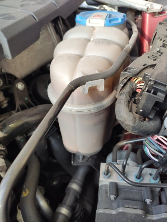

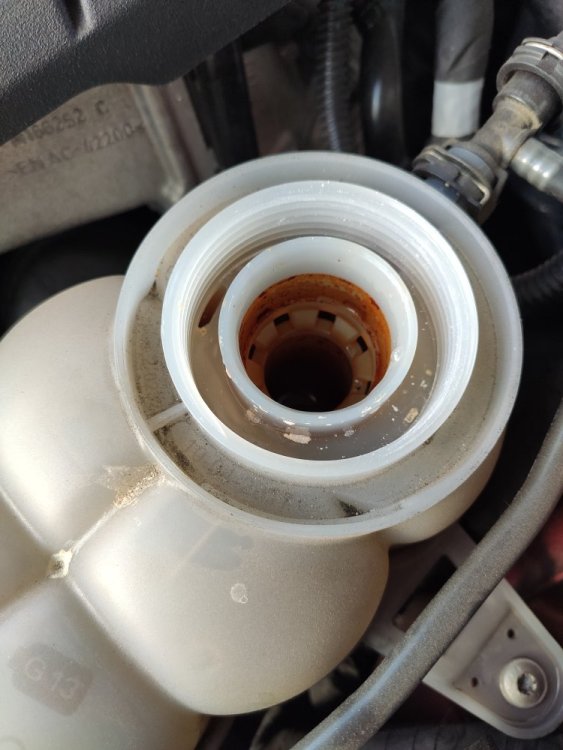

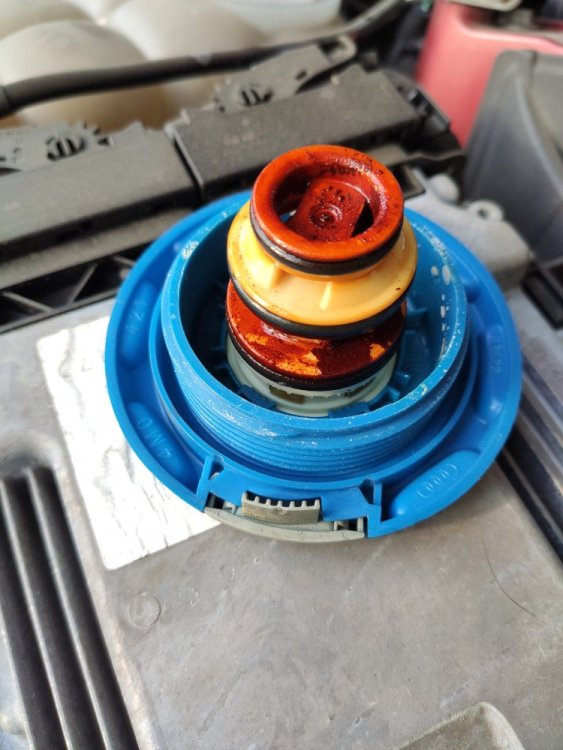

Trans am Publicado 10 de Septiembre del 2023 Denunciar Publicado 10 de Septiembre del 2023 Me respondo a mi mismo, lleva G13, y aunque en el libro de mantenimiento dice que no es necesario cambiar este líquido refrigerante, he visto que no tiene muy buena pinta con 59.000 Km. ¿Qué pensáis mejor rellenarlo o cambiarlo? (adjunto fotos) Responder
alagar27 Publicado 10 de Septiembre del 2023 Denunciar Publicado 10 de Septiembre del 2023 (editado) El mio con casi ochenta mil esta perfecto y hace unos ocho meses me lo rellenaron y todo un poco Editado 10 de Septiembre del 2023 por alagar27 Responder
Trans am Publicado 10 de Septiembre del 2023 Denunciar Publicado 10 de Septiembre del 2023 hace 7 minutos, alagar27 dijo: El mio con casi ochenta mil esta perfecto y hace unos ocho meses me lo rellenaron y todo un poco Gracias por tu respuesta alagar27, me tiene preocupado el asunto, porque como se puede apreciar en las fotos el anticongelante que lleva no tiene muy buen color Responder
Trans am Publicado 10 de Septiembre del 2023 Denunciar Publicado 10 de Septiembre del 2023 ¿Sabéis cuanto podría costar en servicio oficial realizar el cambio de G13 a G12 EVO más el vaso de expansión?. Miedo me da porque con las tarifas que tienen de mano de obra, etc. Responder
Trans am Publicado 10 de Septiembre del 2023 Denunciar Publicado 10 de Septiembre del 2023 Además llevo el nivel de anticongelante por debajo del mínimo y no me ha saltado ningún aviso en el cuadro. Ahora la temperatura de servicio la coge enseguida y el electro ventilador salta cada poco Responder
