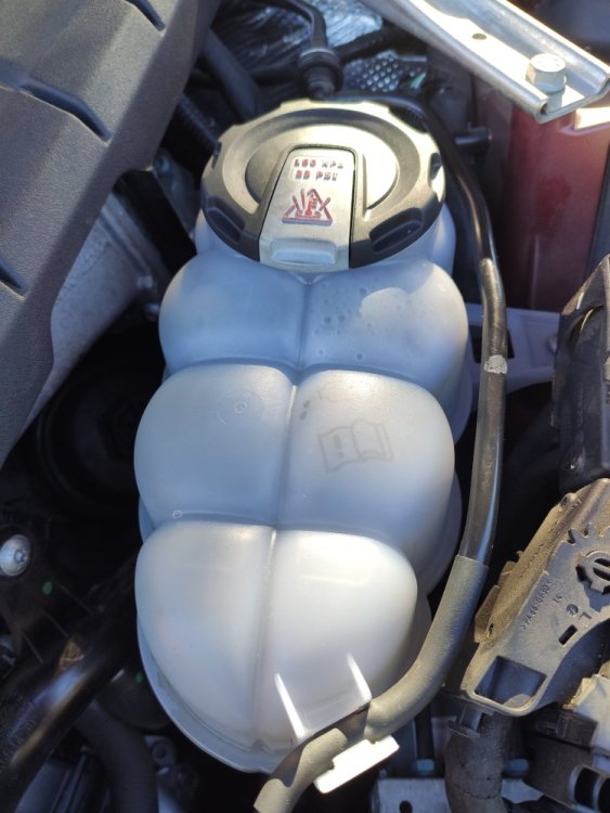

Hola a todos,
Pues justo mi A4 ha terminado garantía y ya no pisa más audi.
Aprovechando que le voy a hacer yo mismo cambio de aceite y filtros, voy a prevenir y cambiar el vaso de expansión y pasar al G12evo.
Viendo por internet y de varios posts atrás veo que la versión 8w0121405es la que no lo lleva.
Me confirmáis que es este? Tapón negro? (el mío actual es azul)
https://www.oemvwshop.es/8w0121405l-deposito-compensacion-p2556855/
Es complicado encontrar el exacto por internet ya que muchos no te especifican la versión, se limitan a decir que es compatible con mi vehículo.
pd. Si alguno conoce otro sitio más barato se lo agradezco!
Gracias

Si, lleva el tapón negro el depósito del G12 EVO
