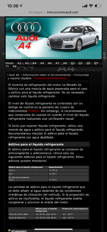

Harigami Publicado 27 de Febrero del 2021 Denunciar Publicado 27 de Febrero del 2021 hace 24 minutos, Rumbo 2.0 dijo: Oye tranquilito, ¿vale? Te aseguro que mi comprensión lectora es más que probable que sea superior a la tuya... y lo de tontos recuerda que lo has dicho tú. ¿Sabes? Mi intención era aclararte un poco las cosas, pero me has quitado las ganas. Suerte campeón !! Suerte campeón a tí también. A ver si tú vas a saber mejor que yo lo que me han dicho en el concesionario... Y respecto a lo de la compresión lectora, te remito a mi post anterior donde te ponía un par de pantallazos, uno en concreto donde vienen las instrucciones de nuestros coches(instruccionesaudi.com). Tú dices que no es miscible y Audi hasta ahora decía que sí. Por mi parte nada mas que añadir. Haré el cambio cuando pueda a G12 EVO (no porque piense que sea mejor, sino porque es el que venden en el concesionario de AUDI ALZAGA donde compro los recambios) y así me curo en salud. Responder
