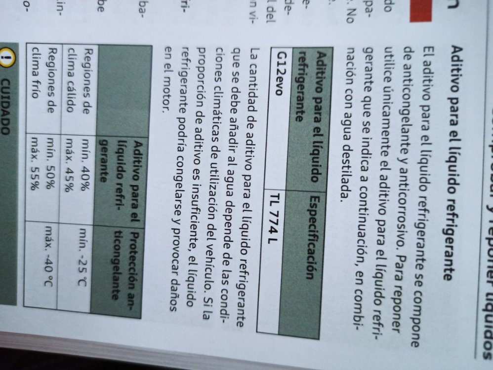

Longue Publicado 9 de Marzo del 2021 Denunciar Publicado 9 de Marzo del 2021 En 4/3/2021 a las 8:06, Rumbo 2.0 dijo: Sinceramente desconozco a que viene tanto misterio por parte de VW. En su día dijeron, ó al menos dejaron entrever, que todos sus refrigerantes eran miscibles, queda claro que no lo son. Bueno, no pasa nada, rectificar es de sabios. El caso es que los gasolina siguen saliendo con G13 y los diesel con G12 evo. Tan sencillo como publicarlo en su web y todos contentos, pero claro... después del dieselgate parece que más cagaditas no las tolerarían demasiado bien. Pero seguro y apuesto que alguno de VW se ha ido a la calle, ó al menos le ha caido un paquetón por este motivo. Buenas Rumbo!!! Dices que los gasolina siguen saliendo con el G13 pero el mío es gasolina y según el manual viene con g12evo. Será q ya vienen todos (gasolina y diésel con g12evo?) Responder

Ancas Publicado 10 de Marzo del 2021 Denunciar Publicado 10 de Marzo del 2021 (editado) hace 4 horas, Longue dijo: Buenas Rumbo!!! Dices que los gasolina siguen saliendo con el G13 pero el mío es gasolina y según el manual viene con g12evo. Será q ya vienen todos (gasolina y diésel con g12evo?) Esta es la prueba mas evidente, de lo que se dice del G13. Si no diera ningún problema ¿Por que cambiarlo por otro en los nuevos? ¿Y por que se rompen las bombas? Creo que la explicación, la tenemos en la factura, 1200, cambiarla. beneficio= 1000 leuros. Piensa mal y acertaras. ¡¡¡¡¡122 EUROS DE MANO DE OBRA!!!. NI MESSI. Editado 10 de Marzo del 2021 por Ancas Responder

Rumbo 2.0 Publicado 10 de Marzo del 2021 Denunciar Publicado 10 de Marzo del 2021 (editado) hace 13 horas, Ancas dijo: YA TENGO LA FACTURA!!!!!!!! Esto que llaman ellos regulador debe de ser la Bomba, por precio es la ¡¡¡¡ BOMBA!!! Menuda puñalada !!! ¿Pero es Fra. ó Ppto? hace 10 horas, Longue dijo: Buenas Rumbo!!! Dices que los gasolina siguen saliendo con el G13 pero el mío es gasolina y según el manual viene con g12evo. Será q ya vienen todos (gasolina y diésel con g12evo?) La información que tengo hasta Septiembre de 2020 es que los gasolina seguían saliendo con G13, desde entonces estoy de excedencia y hasta el próximo Septiembre no quiero saber absolutamente nada de lubricantes, de refrigerantes, cuotas de mercado, planes de acción, etc... etc... Bueno si, mi plan de acción hasta después de verano es rascarme la barriga Editado 10 de Marzo del 2021 por Rumbo 2.0 Responder
