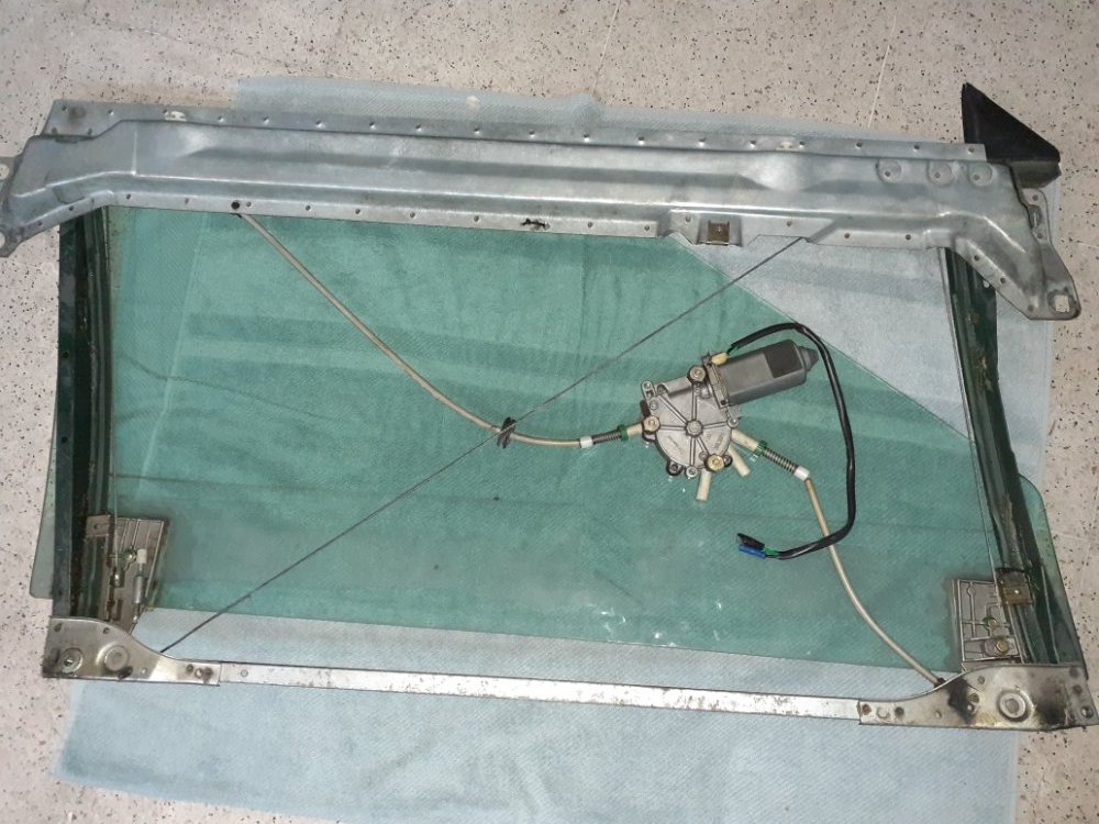

Luis Abel Publicado 1 de Diciembre del 2020 Autor Denunciar Publicado 1 de Diciembre del 2020 Desmontado el carrete que mueve el motor del elevalunas, uno de los cables se ha deshilachado y salido de una de las guías, por eso no podría moverse el cristal. Para no comprar el conjunto entero del elevalunas he adquirido por ebay un juego de reparación de unos 20 euros que trae los cables y la parte central del carrete. En el vídeo que señalé hacen referencia a evitar hacer esta tarea porque ha de ser difícil meter el cable en su sitio, pero antes invertir en un conjunto que como poco tendrá 20 años he preferido poner los cables nuevos esperando que duren otros 30 años.. Responder
JCR Coupe Publicado 1 de Diciembre del 2020 Denunciar Publicado 1 de Diciembre del 2020 Hola, yo tuve que hacer eso mismo en un par de ocasiones... te dará un poco de guerra al principio hasta que le cojas el truco, pero realmente no tiene mucha historia. Móntalo bien en el carrete, lubricándolo, y por último ajusta el marco como indican en el vídeo para que la luna selle bien. El cable que viene en el kit de eBay suele ser un poco más delgado que el original, y tienes que tener cuidado para que no se salga cuando lo guías por las poleas del marco, por lo demás es equivalente y la mejor opción para resolver el problema. Responder
Luis Abel Publicado 8 de Diciembre del 2020 Autor Denunciar Publicado 8 de Diciembre del 2020 Saludos. Ya está arreglado: efectivamente el cable es más fino pero la longitud está bien. He tardado porque hacen falta dos personas; yo sólo no he podido. El cable se sale de las poleas con facilidad y hay que comprobar siempre que está en su sitio. Donde se sujeta el cristal a la pieza que se desliza verticalmente por la guía, la que hace presión contra el cable se me partió, y el tornillo que la sujeta se pasó, así que tendré más cuidado cuando haga la del acompañante. Es la primera vez que arreglo algo del Audi y me ha dado mucha satisfacción. No sé si este trabajo lo harían en un taller, pero recién tapizado el interior, lo que pueda hacer en casa mejor. Responder
JCR Coupe Publicado 10 de Diciembre del 2020 Denunciar Publicado 10 de Diciembre del 2020 Sí, efectivamente al ser mas delgado el cable se cuela por el espacio entre la polea y el metal de retención. Una vez lo canalizas y lo enrollas en el carrete, yo lo conecté eléctricamente para que se tensaran los muelles del final de las sirgas, y que de ese modo no se escapara el cable de las poleas. Se me olvidó mencionártelo... si te pones con la del copiloto puedes probar. Saludos! Responder
