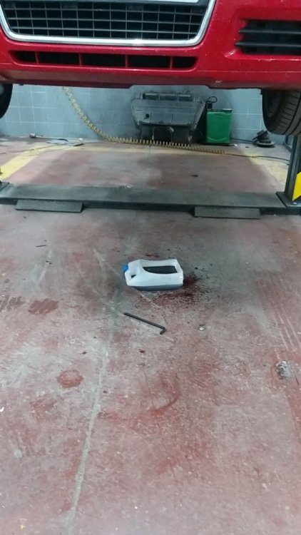

TAVINYO Publicado 27 de Noviembre del 2020 Denunciar Publicado 27 de Noviembre del 2020 El aceite del cambio se debe cambiar con frecuencia En la caja de cambio me parece que entra 3.5 Litros (si no es a si que alguien me corrija) Normalmente lo le echo el aceite original sale s unos 27€ el litro Ahoro subo una foto de un audi que le cambie la válvulina El cambio va mucho más fino Responder
