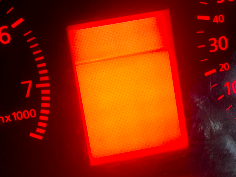

PD2: Cambie mi FIS ya cabo de notar que no muestra en la parte de abajo las velocidades ni en automatico ni en modo Triptonic, eso fue erroe mio al soldar? o puede deberse al cambio de EEPROM?
Hola, empezando por la pregunta final, mirale de hacerle un test al cuadro con el vagcom (el que se mueven la agujas) hay un paso que ilumina todo el fis para saber si falla algun pixel o linea de la pantalla, si se ve todo no tendria que ser fallo del montaje del mismo. Que pudiera ser de la eeprom? no por que es el mismo modelo de cuadro,creo que es mas bien de alguna configuracion del mismo que se tendria que modificar por que el que yo te envie era para cambio manual y seguramante haya que poner automatico, lo mismo que se le pone num de cilindros, idioma, etc. lo que no se por donde se pone, de todas formas el conector rojo de 20 contactos el que va mas o menos en medio el pin 6 es el indicador de palanca selectora, osea que si está le tiene que dar señal para que lo indique.

Por cierto te adjunto  la prueba del cuadro, a mi parecer los pixeles estan todos en orden
Aunque debo agregar que ahora el auto no enciende en P, tengo que cambiar a N para encenderlo
Espero que no sea nada grave, esto de restaurar un auto esta saliendo más caro de lo pensado
Saludos
EDIT: Olvide decir que ya hice el ajuste de la version idioma etc etc etc...

Bufff, ese coche tiene más fallos que una escopeta de feria que decimos por aqui, lo que me extraña es que corra, lo bueno es que te indica donde tienes los fallos.
Ahi basicamente son todo sensores que vas a tener que mirar, tambien probablemente sean de las tuberias y manguitos del circuito de vacio que enlazan todos (esos de goma con recubrimiento textil de unos 8mm de diametro) la N75 es la que regula el turbo y sea el fallo de potencia, luego tienes el de la temperatura g62 que si no marca bien es posible que le de datos erroneos a la ECU y el resto de fallos del engine, sobre todo de la labda. Luego tienes mas fallos de la caja de cambios por eso pòsiblemente tengas los fallos en la misma, aqui ya me pierdo por que por aqui los cambios suelen ser manuales....fallo de sensor de temperatura del a.a., del airbag (no se si has desmontado los asientos y el volante)...
Ahi tienes mucho lio para arreglar, intenta poner el tipo de sensor en google para al menos saber que pieza es y buscarla, pero sobre todo mirate los manguitos del circuito de vacio, la n75 está delante del motor, si has estado desmontando el frontal del coche posiblemente la tocaste por algo.
Lo de que no salga el selector del cambio posiblemente sea de del fallo gear monitoring.....tienes un fallo del interruptor de freno del pedal. posiblemente sea por eso lo de no poder poner la P...
Ves cogiendo cada fallo, por ejemplo   00652 - Gear Monitoring   y lo pones en el buscador, con eso te saldrá de donde suele venir el fallo de la wiki del fabricante del vagcom, por ejemplo esto:
http://wiki.ross-tech.com/wiki/index.php/00652
te saldrá em ingles pero le pones que te lo traduzca automaticamente al español y listo si no sabes el idioma, yo más no te puedo ayudar desde aqui, (es que haria esto mismo que te estoy explicando) ese auto necesita meterle mucha mano y hacerlo con cariño, lo bueno es que en principio no son problemas graves que necesites meterle mucho dinero.

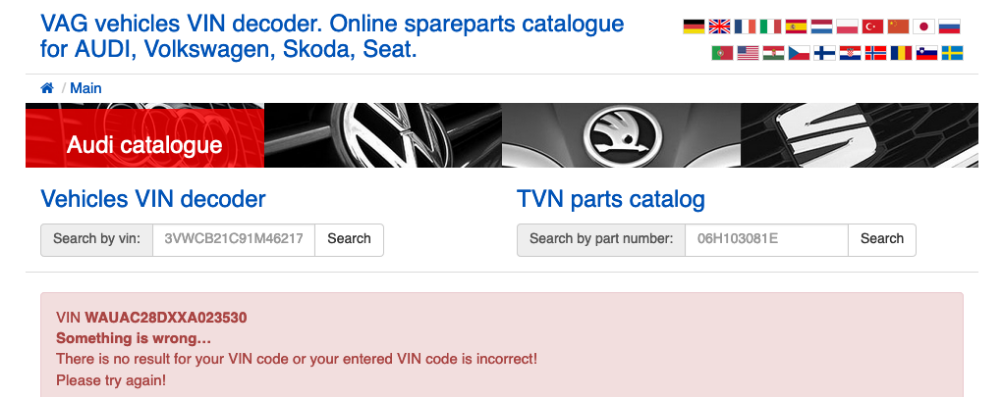

Lo primero es que sepas cual es la denominacion de tu motor, eso se ve en la ficha tecnica y es un grupo de tres letras, por ejemplo los primeros 1.8T eran los AEB, luego tambien por mes/año de fabricación se puede saber, yo de turbo poco el que tuve era atmosferico y lo que sé es de leerlo por aqui.
Te paso el enlace de un Etka online, ahi se puede averigurar el despiece del auto poniendo modelo y año, a ver si ahi puedes encontra lo que buscas.
http://www.oemepc.com/audi/lang/s
Gracias gracias, pero la pagina no me ayudo mucho 😅... Al poner mi VIN me muestra lo siguiente
En fin en mi tarjeta de circulacion el auto muestra un Motor AEB2555390, lo poco que puedo deducir en otras paginas de VIN es que es el modelo K03 pero ahora en la casa de repuestos me dicen que existe un K03 y un K03s que uno de ellos lleva 12 aspas y el otro solo 8...
Pero ahi tienes que buscar por modelo y año no por el vin que por otro lado veo esa numeración muy rara posiblemente para america sea diferente que aqui.
Entiendo que tu motor es el Aeb, ese lleva el k03, el otro k03s no iba en el aeb, creo que se montó en una version que sacaron de 180 hp en el 2000.
