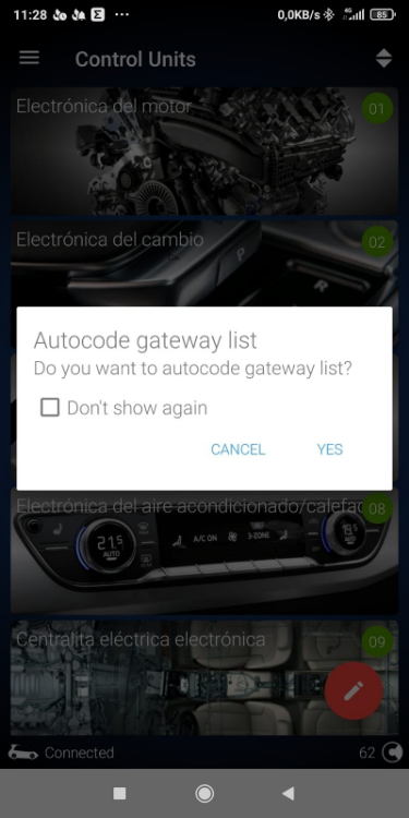

jaliwaki Publicado 24 de Noviembre del 2020 Denunciar Compartir Publicado 24 de Noviembre del 2020 Buenas, llevo tiempo con este mensaje en el OBD11 que me aparece cada vez que accedo a las UC. ¿Sabéis a qué s e debe?? ¿puedo codificarlo sin problema?? Gracias de antemano. Responder Enlace al comentario Compartir en otros sitios web More sharing options...

jaliwaki Publicado 24 de Noviembre del 2020 Autor Denunciar Compartir Publicado 24 de Noviembre del 2020 Leyendo el foro de la cámara trasera he visto ese error... pero el caso es que yo no he montado nada (aún) y me aparece.... Responder Enlace al comentario Compartir en otros sitios web More sharing options...
qwertyui Publicado 24 de Noviembre del 2020 Denunciar Compartir Publicado 24 de Noviembre del 2020 El error aparece cuando se detectan mas centralitas de las que apsrecen en el listado del gateway Responder Enlace al comentario Compartir en otros sitios web More sharing options...
jaliwaki Publicado 24 de Noviembre del 2020 Autor Denunciar Compartir Publicado 24 de Noviembre del 2020 Entonces como procedo?? No tengo ninguna naranja para añadir.... le digo que pa'lante?? Responder Enlace al comentario Compartir en otros sitios web More sharing options...
qwertyui Publicado 24 de Noviembre del 2020 Denunciar Compartir Publicado 24 de Noviembre del 2020 No deberia haber problema, obdeleven cuando saca este mensaje es porque automaticamente ha detectado una centralita mas, en este caso la 19 parece Responder Enlace al comentario Compartir en otros sitios web More sharing options...
jaliwaki Publicado 25 de Noviembre del 2020 Autor Denunciar Compartir Publicado 25 de Noviembre del 2020 Hecho... limpiado y sin problema!! Gracias @qwertyui y @rulos9 Responder Enlace al comentario Compartir en otros sitios web More sharing options...

qwertyui Publicado 17 de Diciembre del 2020 Denunciar Compartir Publicado 17 de Diciembre del 2020 (editado) Pues darle a yes, a la opcion de autocode cuando te lo pregunta y despues borrar el error. No deberia volver a aparecer. Si no te sale la opcion con seguir los pasos del video y marcar la centralita que falta es suficiente. https://www.youtube.com/watch?v=G6i9PiLmyM8 Editado 17 de Diciembre del 2020 por qwertyui Responder Enlace al comentario Compartir en otros sitios web More sharing options...
Hernán Diego Publicado 7 de Agosto del 2021 Denunciar Compartir Publicado 7 de Agosto del 2021 En 17/12/2020 a las 11:45, qwertyui dijo: Pues darle a yes, a la opcion de autocode cuando te lo pregunta y despues borrar el error. No deberia volver a aparecer. Si no te sale la opcion con seguir los pasos del video y marcar la centralita que falta es suficiente. https://www.youtube.com/watch?v=G6i9PiLmyM8 Se que no participe de la discusión pero ami me salia el error y el mensaje de poner yes a que me auto configure el listado Seguí tu consejo y me resultó bien Puse yes. Hizo un proceso de regeneración del listado borre errores y lo borro Quería agradecerte porque te leí y me ayudo y nobleza obliga mi agradecimiento Danke!! Responder Enlace al comentario Compartir en otros sitios web More sharing options...
