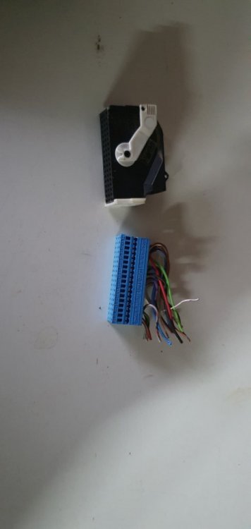

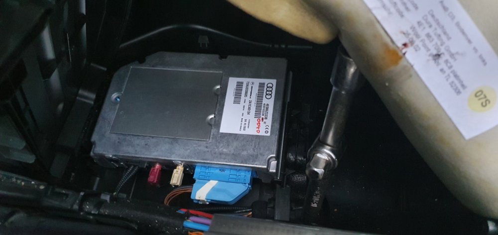

prese_1103 Publicado 24 de Noviembre del 2020 Denunciar Publicado 24 de Noviembre del 2020 Buenas tardes a todos, acabo de comprar la centralita Ref.: 4E0 862 335 para cambiarla por la que trae mi a8, que lleva el teléfono motorola debajo del apoyabrazos y ahi que ponerle una tarjeta SIM, y así montar la otra y poder usar cualquier teléfono por bluetooth. Los materiale que se necesitan por lo que estuve mirando son: La citada centralita con Ref.: 4E0 862 335 Conector 54 pins para la nueva centralita con Ref.: 4E0972144 Mañana deberia llegarme la centralita y aver si tienen el citado conector en el concesionario aquí y puedo ponerme manos a la obra. Una vez tenga todo sacare unas fotos y las pongo, y os comento el tema de dificultad y los cableados que serian y como quedarían. Lo que si, si alguien me puede decir como se saca el asiento del copiloto porque nunca saque uno eléctrico y no se com va el tema. Responder

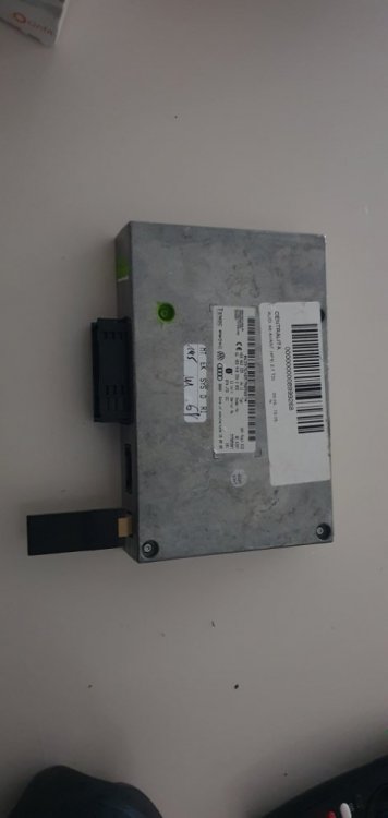

prese_1103 Publicado 25 de Noviembre del 2020 Autor Denunciar Publicado 25 de Noviembre del 2020 Acabo de recibir la centralita del Bluetooth, ahora falta el conector y ponerme manos a la obra Responder

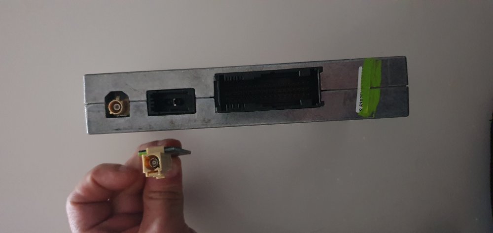

prese_1103 Publicado 25 de Noviembre del 2020 Autor Denunciar Publicado 25 de Noviembre del 2020 Aquí el resto de piezas: Responder

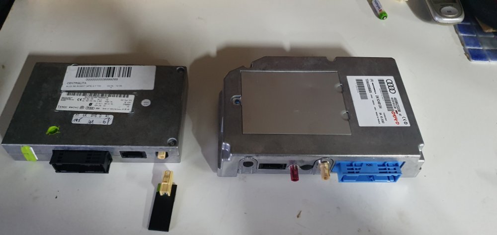

prese_1103 Publicado 25 de Noviembre del 2020 Autor Denunciar Publicado 25 de Noviembre del 2020 Desmontando y poniendo la centralita nueva, y las 2 juntas: Responder

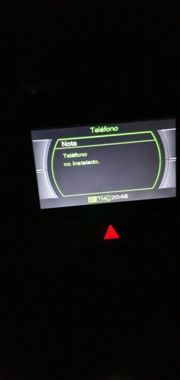

prese_1103 Publicado 25 de Noviembre del 2020 Autor Denunciar Publicado 25 de Noviembre del 2020 Todo listo, reconoce el movil el Bluetooth ybse cobecta bien, pero en el coche no hace nada, sale lo siguiente en el MMI y no deja hacer nada, ni si llaman o llamas se escucha ni se puede hablar desde el coche, aver si alguien sabe que puede ser Responder
espdiego Publicado 25 de Noviembre del 2020 Denunciar Publicado 25 de Noviembre del 2020 imagino que con el vagcom tendras que decirle al que has puesto otra centralita, Responder
prese_1103 Publicado 25 de Noviembre del 2020 Autor Denunciar Publicado 25 de Noviembre del 2020 hace 6 minutos, espdiego dijo: imagino que con el vagcom tendras que decirle al que has puesto otra centralita, Eso creo, pero no se como hacerlo, quede pillado en eso Responder
PAUL-A8 Publicado 26 de Noviembre del 2020 Denunciar Publicado 26 de Noviembre del 2020 ¿Por lo que se ve, esta debajo de los pies del conductor, y no debajo del asiento? Responder
prese_1103 Publicado 26 de Noviembre del 2020 Autor Denunciar Publicado 26 de Noviembre del 2020 hace 3 horas, PAUL-A8 dijo: ¿Por lo que se ve, esta debajo de los pies del conductor, y no debajo del asiento? Si, no hace falta ni desmontar asiento . Al final actualice el MMI y ahora si se conecta y todo, lo único que no m va el micrófono ni el botón de las órdenes por voz, probare mirar si es que lo conecte mal o algo, probaré poner ls centralita antiguas aver, sino a seguro investigando Responder

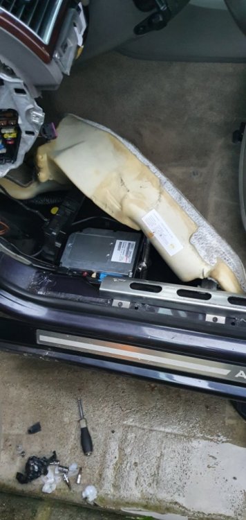

prese_1103 Publicado 26 de Noviembre del 2020 Autor Denunciar Publicado 26 de Noviembre del 2020 Al final abandono el proyecto porque no soy capaz, consigo que enlace el móvil con el coche y puedo llamar y todo correcto, pero no me funcionan los comandos por voz, cosa que no me importa porque no los uso, pero lo peor es que el micrófono tampoco va, con lo cual yo si puedo escuchar pero nadie ne puede escuchar ami, intentare conseguir otra centralita aver si es que esta estaba mal y retomare otra vez si eso, aunque si alguien tiene idea de porque puese ser probare otra vez. hace 4 horas, PAUL-A8 dijo: ¿Pues ahora soy yo que te pregunto, como levanta la moqueta para acceder? Gracias Muy sencillo, echas el asiento para atras del todo y para arriba, desmontas la moldura del la puerta, después el reposapies, la moldura que cubre el volante, y después tiras de la moqueta con cuidado para arriba despacio hasta hacer un sitio para poder trabajar . Responder
PAUL-A8 Publicado 26 de Noviembre del 2020 Denunciar Publicado 26 de Noviembre del 2020 ¿La moldura que cubre el volante? y el reposa pies, tiene algún tornillo o unos clips? Responder
