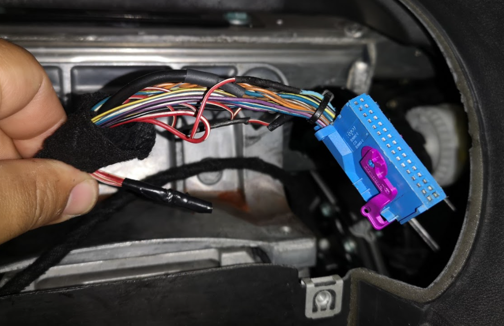

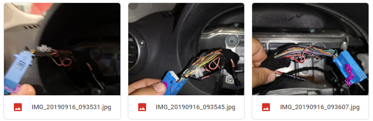

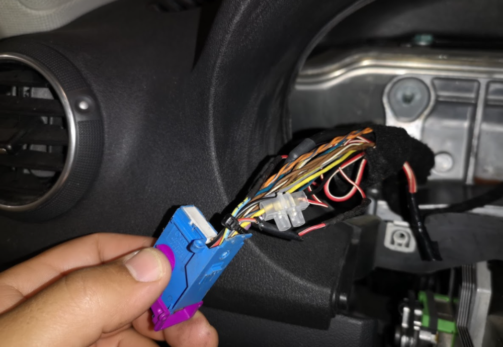

Y me avisan de unos "daños" en los cables que van al cuadro.
Adjunto imagenes.

Que se ha quemado la regleta de cables que va al cuadro.
Por el estado de los cables.
(Como veis, están en el mismo estado al que me lo dejaron ellos) sin aparentes quemazos.
Mas que en la regleta. Y en la zona del cuadro donde se conecta.
Me presupuestan 700 euros. Por cambiar la regleta. Empalmando un kit de cables nuevo a los cables actuales. Para solucionar el problema.

esas modificaciones y cables cortados se los hiciste tu con el primer problema?
en el conce no me asusta ver esos precios.
Sinceramente lo llevaria a otro taller que por mucho menos lo tendras solucionado.
