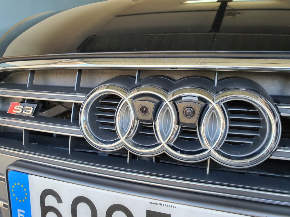

javifull Publicado 26 de Noviembre del 2020 Denunciar Publicado 26 de Noviembre del 2020 Yo tengo instalado. La instalación es bastante mas fácil que la trasera. Aquí no tienes que liarte a desmontar paneles ni nada de eso. Es aprovechar cuando desmontes la guantera para montar la interface, pasar los cables (RCA de video mas el positivo que van juntos) por el pasa cables que esta detrás y arriba de guantera. Para pasar el cable me ayudo un amigo mecánico, que yo fui incapaz de pasarlo. El positivo puedes cogerlo de la interface ( te lo suelen indicar, son 12v continuo) y la configuración también te la marca la interface, que básicamente es decirle cuanto tiempo quieres que este activada después de engranar la marcha cuando se a desactivado la marcha atrás. Al tenerla con corriente, puedes activarla cuando tu quieras desde el menú de la interface. Yo e probado 3 lentes diferentes, y al final me quede con la mas grande de la imagen, hd en ojo de pez. Y funcionalidad... No es tan aprovechable como la de marcha atrás, pero bueno, algo hace. Pero si mi próximo coche no lleva una montada, no va a ser ningún trauma Responder
