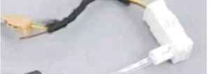

alfredogon23 Publicado 11 de Junio del 2021 Denunciar Publicado 11 de Junio del 2021 En 4/1/2021 a las 14:49, Luis1983 dijo: Para quien tenga lá luz ambiente blanca (pr-qq1) tb puede hacer este brico. Solo tiene que colocar Los módulos Led blancos o si prefieren en Rojo con El Rojo, Pêro en este ultimo necessita una resistencia para atenuar El brilho. Y El cableado del Chino sirve igual enchufado AL lá luz de Los pies. hola Luis, a ver si puedes orientarme, los pedí y me vienen con las fichas en blanco , pero con 4 cables, y la ficha que me llega a luz de los pies es de solo dos cables, por si pudieses orientarme cómo podría solucionarlo o que cables podría empalmar a la ficha de los pies, yo solo llevo luz blanca, por lo que imagino que al instalarlo solo me funcionará en blanco, pero no tengo mas remedio que conformarme , jaja gracias de antemano. Responder
alfredogon23 Publicado 11 de Junio del 2021 Denunciar Publicado 11 de Junio del 2021 En 19/3/2021 a las 21:13, Luis1983 dijo: @Hernán Diego aqui tienes lo que ay que hacer para conectar al cable del del Chino para que te salga lá luz blanca, lo único és que el conector tiene que ser El negro 8k0972994 hola Luis, he seguido también tus instrucciones y creo que también lo he entendido, gracias. podrias decirme dónde puedo encontrar ese tipo de conector con que nombre buscarlo o alguna referencia ?? Responder
Luis1983 Publicado 12 de Junio del 2021 Denunciar Publicado 12 de Junio del 2021 hace 10 horas, alfredogon23 dijo: he seguido también tus instrucciones y creo que también lo he entendido, gracias. podrias decirme dónde puedo encontrar ese tipo de conector con que nombre buscarlo o alguna referencia ?? El conector lo puedes conprar en audi. Solo te custa 1.50€ máximo. O si quieres en ebay o aliexpress tambien los hay. El negro tiene ref 8k0972994 e El marron 8k0972994A. Lá diferencia está en las pestañas interiores. Si necessitas algo mas aqui estoy. Responder

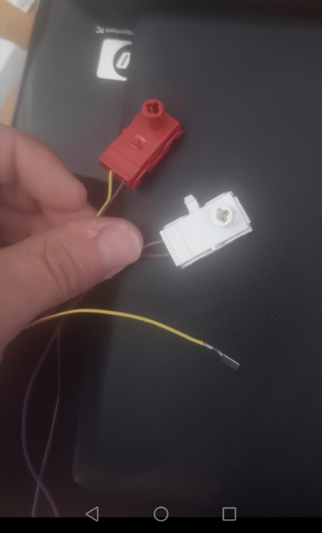

alfredogon23 Publicado 12 de Junio del 2021 Denunciar Publicado 12 de Junio del 2021 hace 54 minutos, Luis1983 dijo: El conector lo puedes conprar en audi. Solo te custa 1.50€ máximo. O si quieres en ebay o aliexpress tambien los hay. El negro tiene ref 8k0972994 e El marron 8k0972994A. Lá diferencia está en las pestañas interiores. Si necessitas algo mas aqui estoy. gracias, Luis, si, los conectores no me preocupan, pensaba empalmarlos a cableado de pies, lo que buscaba es la clavija de conexión a las tiras led, que salgan solo 2 cables, en vez de cuatro. he probado a pontear los cuatro con los dos ( masa con masa de cableado pies) y los otros tres probando con el positivo de los pies, y no hay manera de hacerlo funcionar, por eso buscaba la clavija igual para led, pero de 2 cables. pero no la encuentro por ningún sitio Responder
alfredogon23 Publicado 12 de Junio del 2021 Denunciar Publicado 12 de Junio del 2021 Luis,esta es la pieza que busco, pero no encuentro, es el conector al led, con salida de 2 cables en vez de cuatro, y luego ya los dos cables pontearlos con cableado de pies Responder
Luis1983 Publicado 12 de Junio del 2021 Denunciar Publicado 12 de Junio del 2021 @alfredogon23 tu estás utilizando los leds negros que venian en El kit del salpicadero? És que esos no te sirven Responder
Luis1983 Publicado 12 de Junio del 2021 Denunciar Publicado 12 de Junio del 2021 (editado) Creo q ya entendi, buscas lá ref de los LED blancos Editado 12 de Junio del 2021 por Luis1983 Responder
Luis1983 Publicado 12 de Junio del 2021 Denunciar Publicado 12 de Junio del 2021 (editado) Este és El conector que vá al lá hembra del led tiene ref: 8k0973754a, si quieres El negro és sin lá mis ref sin lá a Editado 12 de Junio del 2021 por Luis1983 Responder
alfredogon23 Publicado 12 de Junio del 2021 Denunciar Publicado 12 de Junio del 2021 hace 3 horas, Luis1983 dijo: Creo q ya entendi, buscas lá ref de los LED blancos si. el que va conectado directamente al led, pero con dos cables. con el que lleva ahora, he probado todas las combinaciones y nada Responder
Luis1983 Publicado 12 de Junio del 2021 Denunciar Publicado 12 de Junio del 2021 hace 28 minutos, alfredogon23 dijo: hace 4 horas, Luis1983 dijo: blancos si. el que va conectado directamente al led, pero con dos cables. con el que lleva ahora, he probado todas las combinaciones y nada Si Intentas iluminar El led negro (rgb) que viene en El kit, nunca te vá a funcionar, porque incluso El color blanco és El cable LIN que le dice al led que se tiene que iluminar creo que necessitas los leds que tienen El plástico exterior blanco. Responder
Luis1983 Publicado 12 de Junio del 2021 Denunciar Publicado 12 de Junio del 2021 (editado) El led blanco és 8w0947095 y es el q te aconsejo para El salpicadero porque ese és de lá consola central y así qd ajusta brillo se ajusta El salpicadero y consola central por igual. No se si te estoy consiguiendo ayudar o no Editado 12 de Junio del 2021 por Luis1983 Responder
