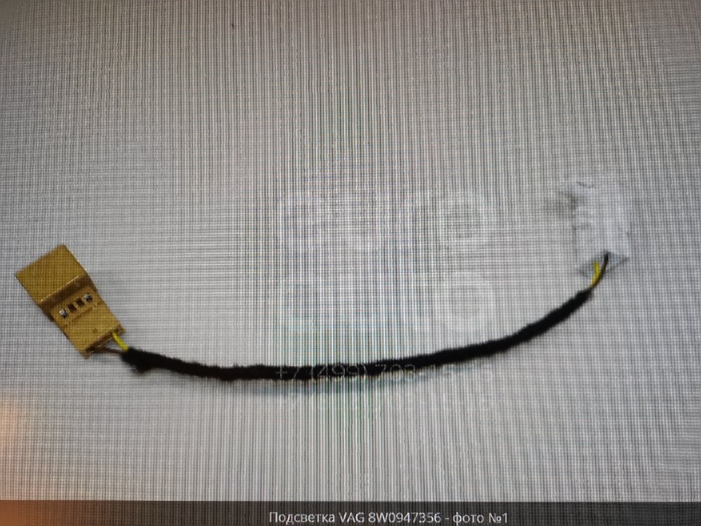

jespgue Publicado 12 de Octubre del 2021 Denunciar Publicado 12 de Octubre del 2021 hace 7 horas, Hernán Diego dijo: En eso comparto totalmente tu forma de pensar pero esa es la filosofía del ahorro de las automotrices.. El diámetro que me preguntas no lo sé pero compras original en carat garage un modulo blanco o del color que prefieras y lo solucionas. Tienen para cada sector del auto un módulo distinto y específico https://www.carat-garage.de/index.php/en/shop-englisch/audi/a4/a4-b9/a4-b9-8w-bis-07-2019/a4-limousine/ambientebeleuchtung-led-module-1668-1879-html Saludos y ojalá te sirva Y el modulo que te mandan los del carat-garage es como este de la foto? Viene con conector incluido a parte del plafon led? Lo pregunto porque si trae conector tambien imagino que quedara hueco en el modulo de la puerta donde va el otro blanco conectado y rojo del side assist? o hay que empalmar y robar corriente directamente del otro blanco de la puerta que si viene para los que tenemos luz blanca? Responder
Hernán Diego Publicado 12 de Octubre del 2021 Denunciar Publicado 12 de Octubre del 2021 hace 2 horas, jespgue dijo: Y el modulo que te mandan los del carat-garage es como este de la foto? Viene con conector incluido a parte del plafon led? Lo pregunto porque si trae conector tambien imagino que quedara hueco en el modulo de la puerta donde va el otro blanco conectado y rojo del side assist? o hay que empalmar y robar corriente directamente del otro blanco de la puerta que si viene para los que tenemos luz blanca? Este que mandas es similar si.. Dependiendo cual compres mandan para empalmar y ahí seria con 2 conectores y un Led. Pero si son de ese estilo Responder

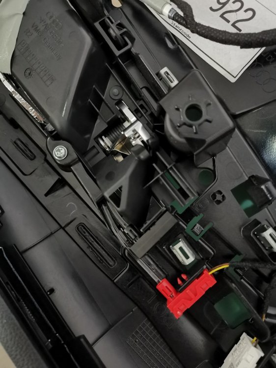

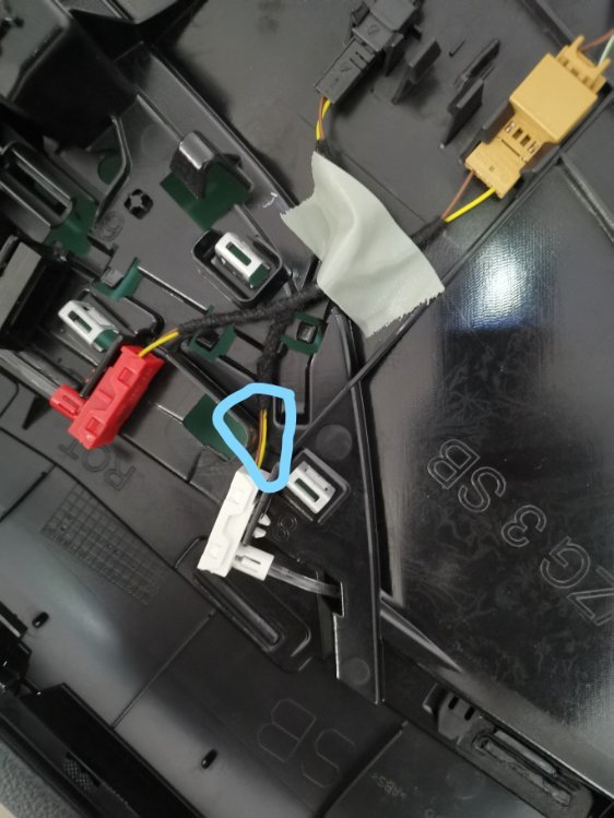

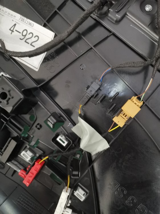

jespgue Publicado 24 de Octubre del 2021 Denunciar Publicado 24 de Octubre del 2021 Pues despues de encontrar un hueco me decidi y desmonte un panel de puerta, elegi el trasero y esto me encontre. Tengo luz ambiente blanca basica y luz roja de advertencia, pero como se puede observar en las fotos viene otro led con caja negra para iluminar por encima de la manija, pero al ser el basico pues directamente no tiene cable aunque si esta puesto, pero vacio tambien. Mi idea es entonces comprar un plafon led, creo que azul, por dar un toque de color y empalmar en el led blanco que rodeo en azul y que es la de ambiente para la puerta. Entiendo que si elijo este led https://a.aliexpress.com/_vmalYa al conectar al led blanco dara opcion tambien al ajuste en brillo? No se como lo veis? Responder
Hernán Diego Publicado 25 de Octubre del 2021 Denunciar Publicado 25 de Octubre del 2021 hace 6 horas, jespgue dijo: Pues despues de encontrar un hueco me decidi y desmonte un panel de puerta, elegi el trasero y esto me encontre. Tengo luz ambiente blanca basica y luz roja de advertencia, pero como se puede observar en las fotos viene otro led con caja negra para iluminar por encima de la manija, pero al ser el basico pues directamente no tiene cable aunque si esta puesto, pero vacio tambien. Mi idea es entonces comprar un plafon led, creo que azul, por dar un toque de color y empalmar en el led blanco que rodeo en azul y que es la de ambiente para la puerta. Entiendo que si elijo este led https://a.aliexpress.com/_vmalYa al conectar al led blanco dara opcion tambien al ajuste en brillo? No se como lo veis? OK.. Ahí esta muy claro Pero hay algo que tendrías que tener en cuenta Vamos por partes.. Si pones un Led donde esta el plafon negro vacío por uno de color y robas corriente de la luz del plafon blanco ahí lo que obtendrás es siempre luz azul y cuando salga el rojo de advertencia se superpondra ya que no la puede apagar ya que la estas robando de la luz trasera. Osea es un poco más complejo Si reemplazas los plafones blancos por azules traseros tendrás azul en la parte trasera sin mayor dificultad Yo no llevo el rojo de advertencia por ende a mi no me influye en nada llevo siempre azul tanto en la tira de la manija como en la trasera Por último con respecto a los focos que muestras de aliexpress no puedo decir si o no porque nunca he usado esos y no se si la apertura es la misma en la boca para que este bien sujeta la tira del auto. Obvio los de carat garage son más costosos pero son los originales. Responder

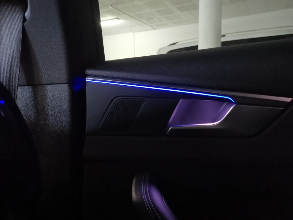

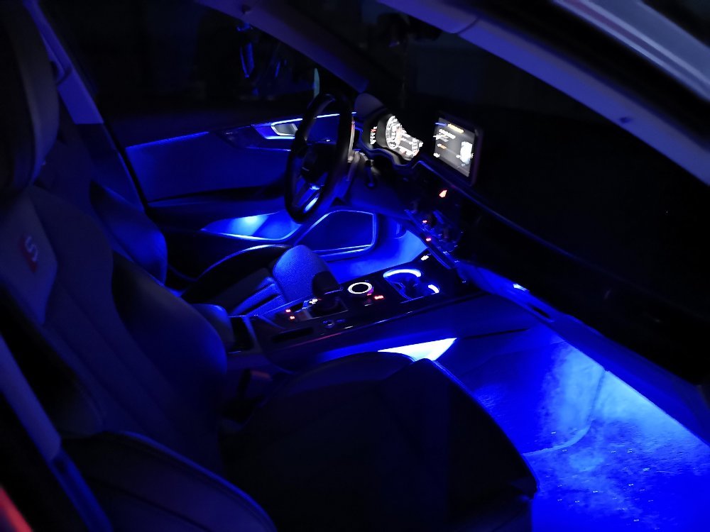

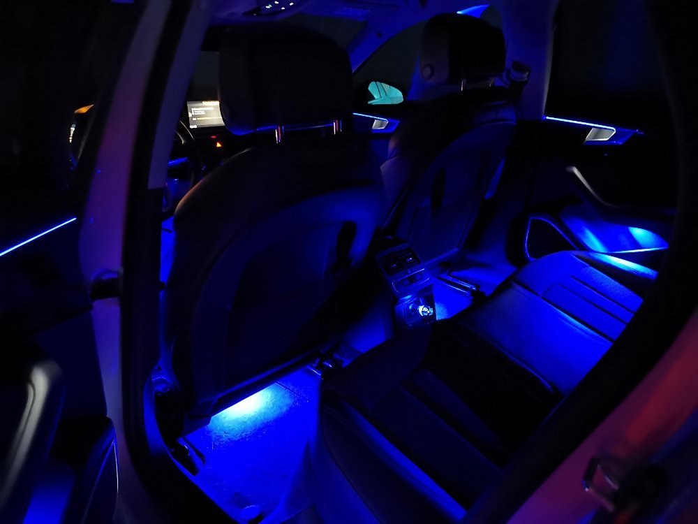

jespgue Publicado 11 de Noviembre del 2021 Denunciar Publicado 11 de Noviembre del 2021 Hoy empece el cambio, pedi para probar un primer led azul y me llego en 15 dias. Hoy lo monte para darle luz a la zona del tirador que no tenia y me gusto el resultado, y ya pedi los 8 led,s para empezar cambiando el color blanco de las puertas y añadir luz azul a la zona de los tiradores. Responder
Hernán Diego Publicado 13 de Noviembre del 2021 Denunciar Publicado 13 de Noviembre del 2021 En 11/11/2021 a las 18:32, jespgue dijo: Hoy empece el cambio, pedi para probar un primer led azul y me llego en 15 dias. Hoy lo monte para darle luz a la zona del tirador que no tenia y me gusto el resultado, y ya pedi los 8 led,s para empezar cambiando el color blanco de las puertas y añadir luz azul a la zona de los tiradores. Te va a quedar genial Responder
