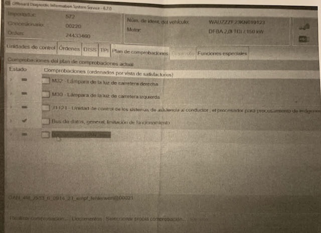

peefepe Publicado 4 de Diciembre del 2020 Autor Denunciar Publicado 4 de Diciembre del 2020 (editado) Bueno, bueno. En esa captura se ve un código, en concreto J1121. Tiramos de google y mira lo que me encuentro https://static.nhtsa.gov/odi/tsbs/2020/MC-10178565-0001.pdf Información Tecnica: La fungino de diagnostico es demasiado sensible Solucion de producción. Borre DTC y devuelva el vehículo al cliente. Expliquele que llegara solucion para el 3 trimestre de 2021... No reemplace ningún componente Editado 4 de Diciembre del 2020 por peefepe Responder
peefepe Publicado 4 de Diciembre del 2020 Autor Denunciar Publicado 4 de Diciembre del 2020 https://static.nhtsa.gov/odi/tsbs/2019/MC-10168725-0001.pdf Este boletín es de un año antes. Si os fijáis, en este del 2019 dice tal cual, que no se sustituya ninguna pieza y se instruya al cliente en que esto se puede repetir en determinadas condiciones. En el de 2020 dice tambien que no se sustituya nada y que se informe al cliente de que habrá una solucion en el tercer trimestre de 2021. Responder

Bomberillo Publicado 13 de Enero del 2021 Denunciar Publicado 13 de Enero del 2021 Por lo que comentas, mi humilde opinión,no creo que sea un fallo de software, o de lo contrario se verían más casos como el tuyo. Más bien parece un problema de hardware, quizá un conector defectuoso o no hacen los pines bien el contacto, un módulo, relé, sensor, fusible, etc.. defectuoso o el cableado en mal estado. Lamentablemente de ser así, es muy difícil de diagnosticar sin el consentimiento adecuado del canal donde se origina la falla. Responder
herodes Publicado 14 de Enero del 2021 Denunciar Publicado 14 de Enero del 2021 Pues yo pienso que aunque te digan que la batería está bien puede que no sea así y por eso se produzcan esa serie de errores que luego se corrigen cuando coge algo de carga, si tienes ocasión de probar con otra batería prueba a ver si te ocurre lo mismo. Responder
